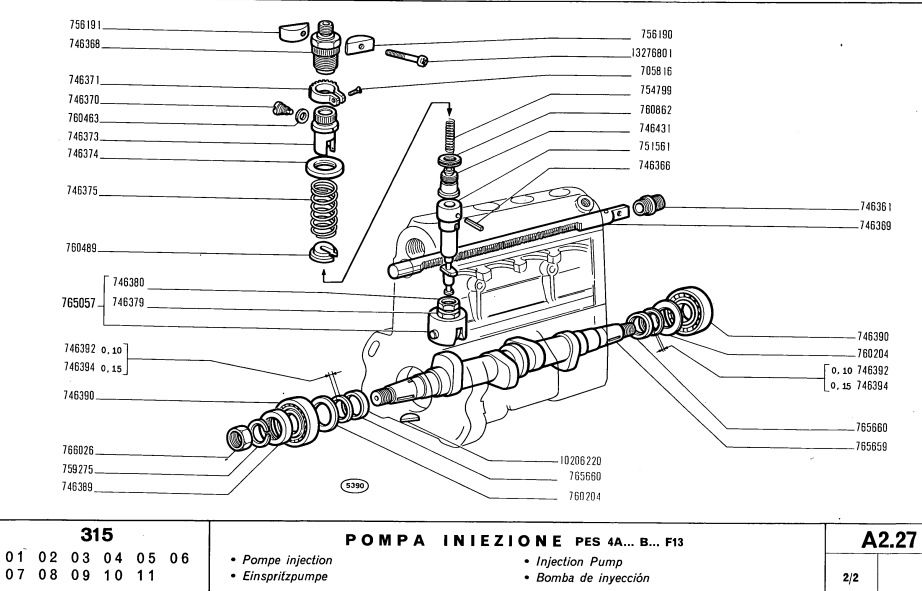

Après avoir trouvé une pompe sur LBC, j'ai entrepris de réparer l'ancienne dont deux des injecteurs sont cassés.
Je rappelle la ref de la pompe FIAT ( licence BOSCH) PES 4 A 50 B 320 14/41.
Sauriez vous où se procurer ces injecteurs? L'un d'entre vous en aurait-il?

Bonjour Pierre, tu écris injecteurs, c'est plutôt les "pistons" de la pompe à injection?
Bonne chance.
Pompe à injection_ 2025-06-01 074235.png (306.8 Kio) Vu 5929 fois
