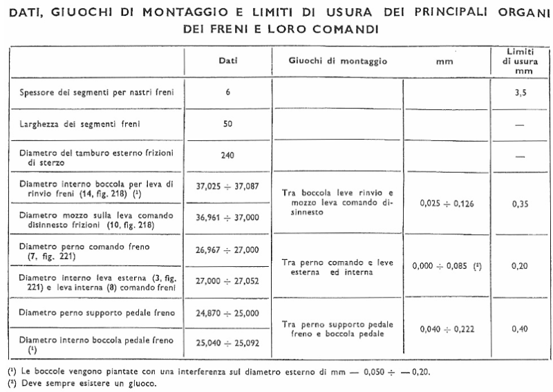

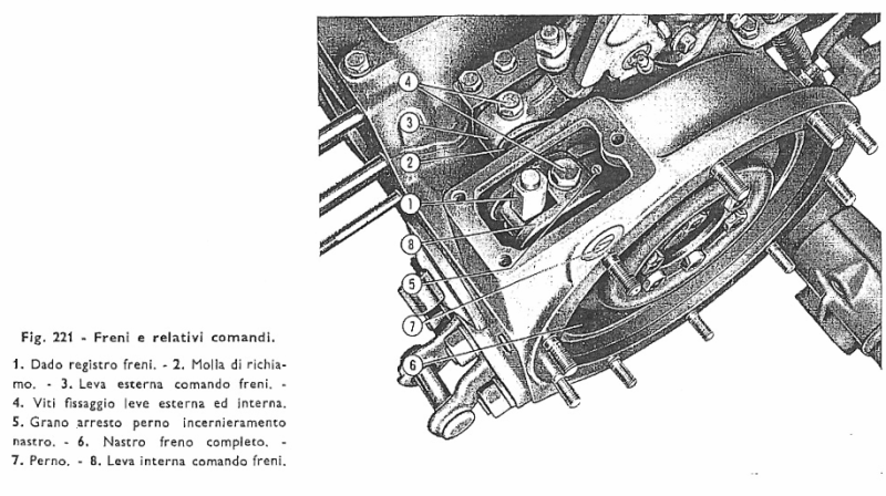

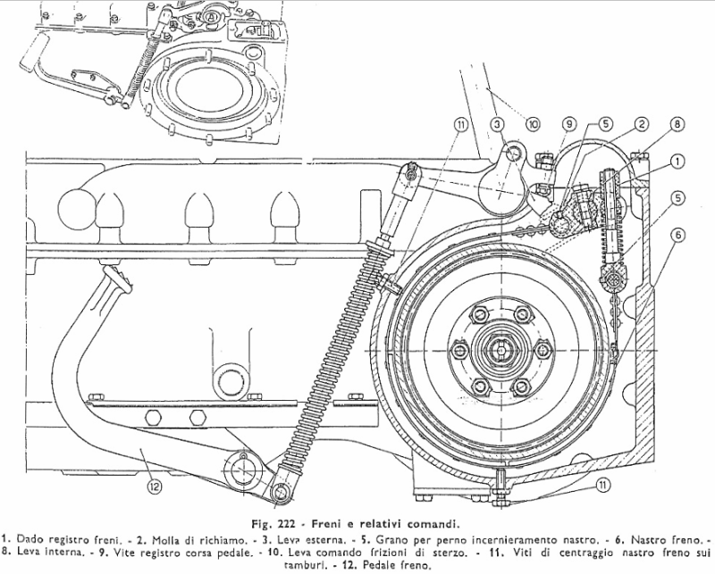

Bonjour Maxime,
quelques infos sur les freins de la série 300 C.
Voir l'état d'usure , la propreté, le grippage...
Bonne lecture (italienne):
Freins _1_ 2025-05-29 131746.png (213.11 Kio) Vu 5159 fois
Freins -fig.219_ 2025-05-29 133830.png (340.8 Kio) Vu 5159 fois
Freins _3_ 2025-05-29 132216.png (292.06 Kio) Vu 5159 fois
