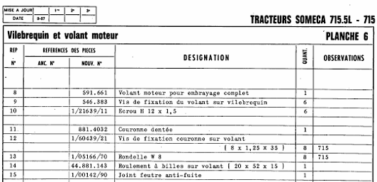

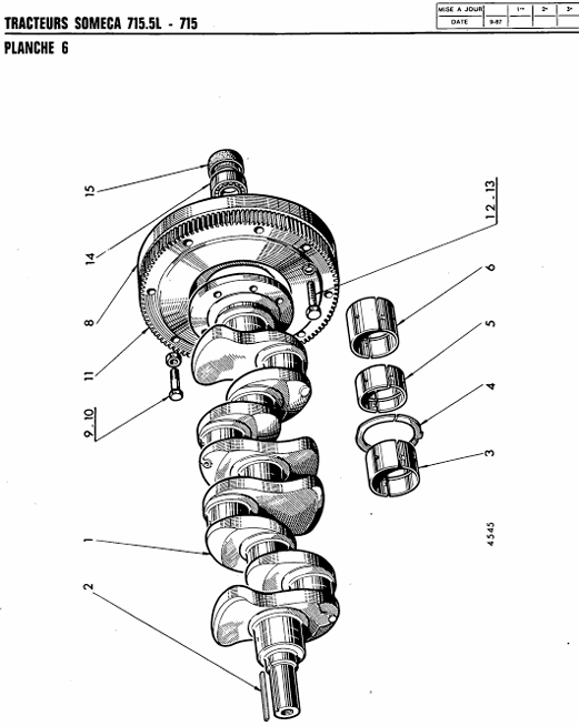

Pour info sur le 715, il y a un joint en feutre:
715-VILEBREQUIN ET VOLANT MOTEUR_ 2025-05-04 134338.png (118.05 Kio) Vu 13025 fois
715-Vilebrequin et volant mot-Descrip_ 2025-05-04 134551.png (61.35 Kio) Vu 13025 fois

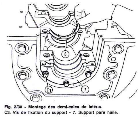

Bonjour, voici des explications sur un 650, moteur OM également:
https://www.fiatagri.fr/viewtopic.php?t=2887
En complément du document ci-dessus:
650-Etanchéité 7 fig 30_2025-05-05 090257.png (248.79 Kio) Vu 12273 fois
