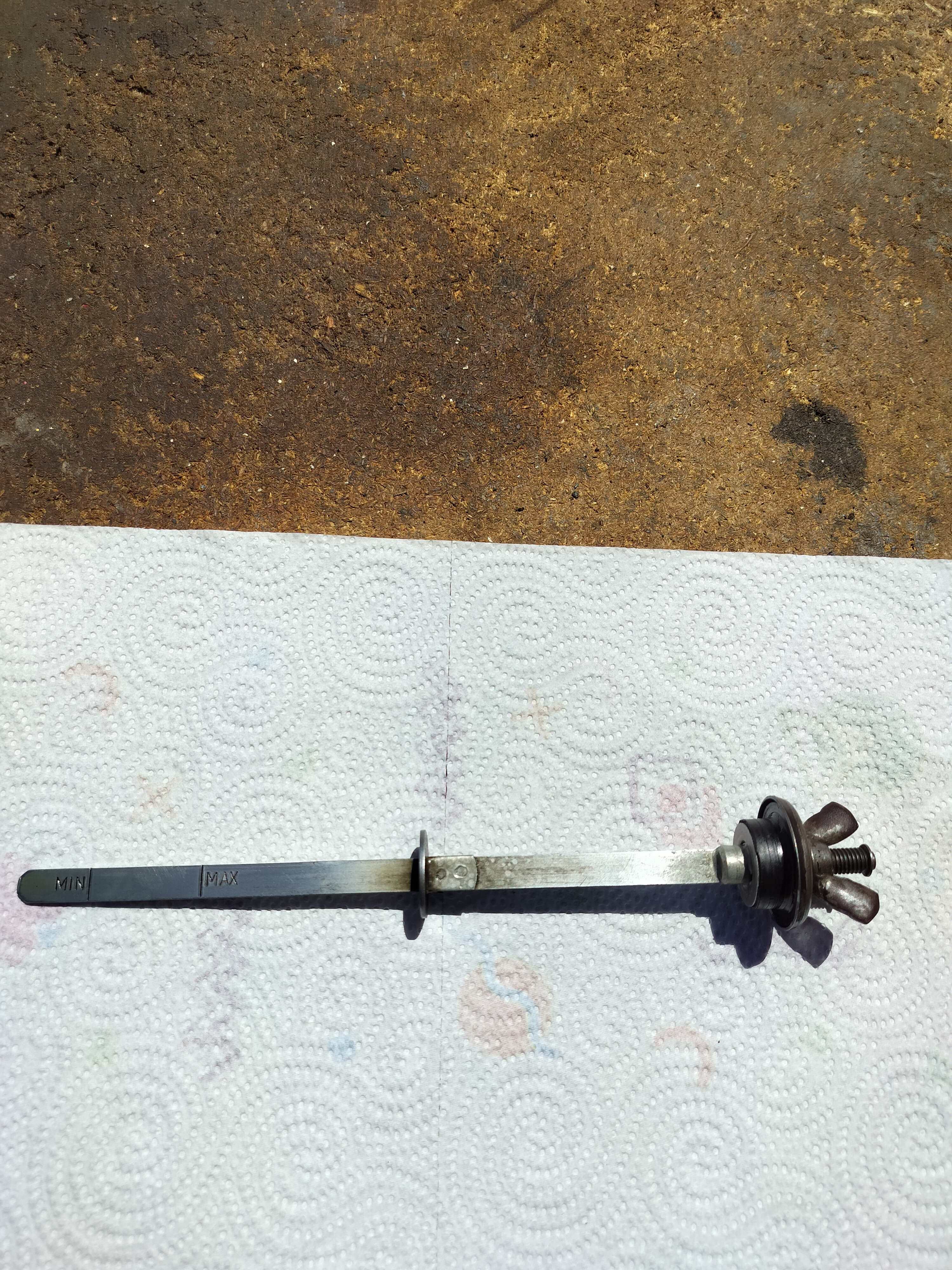

Bonjour à tous, ma jauge à huile est inutilisable, la tige est noir et illisible.
Existe-t-il une jauge compatible som215. La seule que j’ai trouvé sur internet est trop courte (14,5cm)

Re bonsoir , même jauge pour SOM 20D ,25D, 215, 271.
Si tu veux , demain je peux de faire des photos de celles de mon 25 et de mon 271 et avec les côtes ?

Il te faut que la tige, la partie supérieure (2 coupelles, le joint , la rondelle et l'écrou papillon avec son jonc et rondelle) est bonne? Ref d'origine de l'époque:565.057.

Bonjour, il ne me faut que la tige, le reste est un peu abîmé mais peut encore fonctionner.

Bonjour, comme convenu, voici les photos:
2,2cm depuis le bas;3,5cm entre MIN et MAX;6,8 cm jusqu'à collerette inter.; 10 cm jusqu'à collerette sup. , bouchon non compté, ni le reste au dessus..

J’en ai trouvé une qui a sensiblement les mêmes dimensions, je l’adapterai avec les repères qu’il y a sur la tienne.
