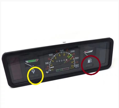

Bonjour je voudrais savoir a quoi correspond le voyant entouré en rouge sur la photo le jaune est la prise de force si je ne me trompe pas . J'ai commencé la restauration et je dois changer la jauge à gasoil qui est HS. (on m'a dit que c'était la maladie sur ceux-là les jauges qui lâchent).

le voyant entouré en rouge = colmatage du filtre du décanteur de carburant
le voyant entouré en jaune = prise de force craboté

Merci mais je n'ai rien au niveau de mon filtre décanteur pas de sonde. j'ai rgarder il y a un cable au niveau du filtre avec trois connection.

met des photos ,que la sonde est sur le décanteur normalement et
ci le tracteur est équipé de la pompe injection CAV tu a 2 filtres cote a cote , et ci le tracteur est équipé de la pompe injection Bosch tu a 1 filtre
sur le connecteur tu a
1 fil noir
1 fil blanc
1 fil marron

Bonjour Voici la photo de mon connecteur par contre je n'ai pas les mêmes couleurs de fils. j'ai le fil noir qui est fixé sur le décanteur. Je voudrais savoir si c'est possible de tester en faisant un chinte voir si le voyant s'allume au tableau de bord.
merci à vous.
Je ferais un bon nettoyage du connecteur avant avec du nettoyant contact bien sûr.

tu a combien de fil sur la prise , et oui ci tu a que 2 fil tu peut les scheinté et normalement le voyant doit s'allumé

J'ai trois fils qui viennne sur la prise. le Jaune et le Marron qui arrive ensemble et le noir qui est fixé sur le décanteur je serais tenté de dire que le noir est la masse.
Apres si vous souhaiter je regarderais plus attentivement pour être sur de la chose.
du coup il faut sheinté le fil jaune et marron ?
A+ antho

oui je viens regardé sur le schéma électrique du 80-90
Le fil noir est bien la masse
