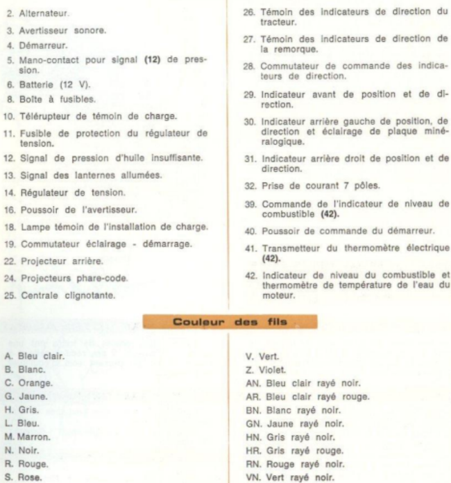

Bonjour, alors voilà encore moi avec mon someca 540 haha cette fois si c'est une histoire de lumière, quand je l'ai acheté rien n'était câblé devant niveau éclairage, maintenant j'ai tout rebranché je pense correctement en tout cas en suivant les couleurs des fils cependant j'obtiens ceci (voir image)
L'allumage n'est pas bon dutout et ça ne correspond pas à la doc qui me dit (voir image)
Est-ce juste une ampoule grille ou un mauvais cablage je commence a sécher la dessus
Merci beaucoup

Bonsoir, il faut voir au niveau du contacteur général si c'est bien branché et si pas une autre connexion:

Pour infos comparatives avec le standard:

Merci pour les schémas cependant je ne comprends pas car les couleurs ne correspondent pas dutout et j'ai 4 fils qui sortent de mes phares et non pas 3, ai-je une version différentes peut être ?
Re: Éclairage someca 540
Posté : 23 janv. 2025 19:08
Tu as peut -être les veilleuses en plus des codes et des phares.
