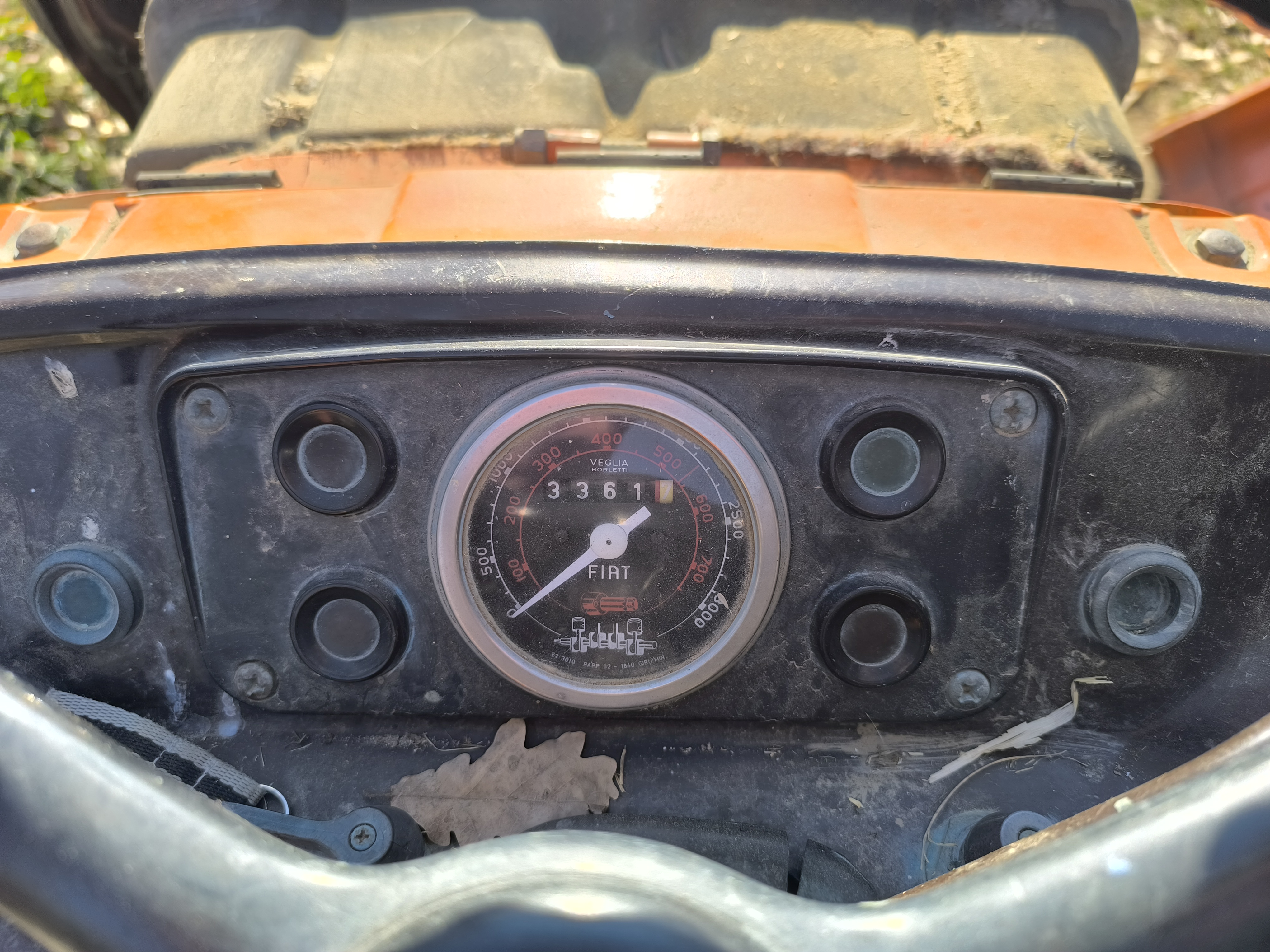

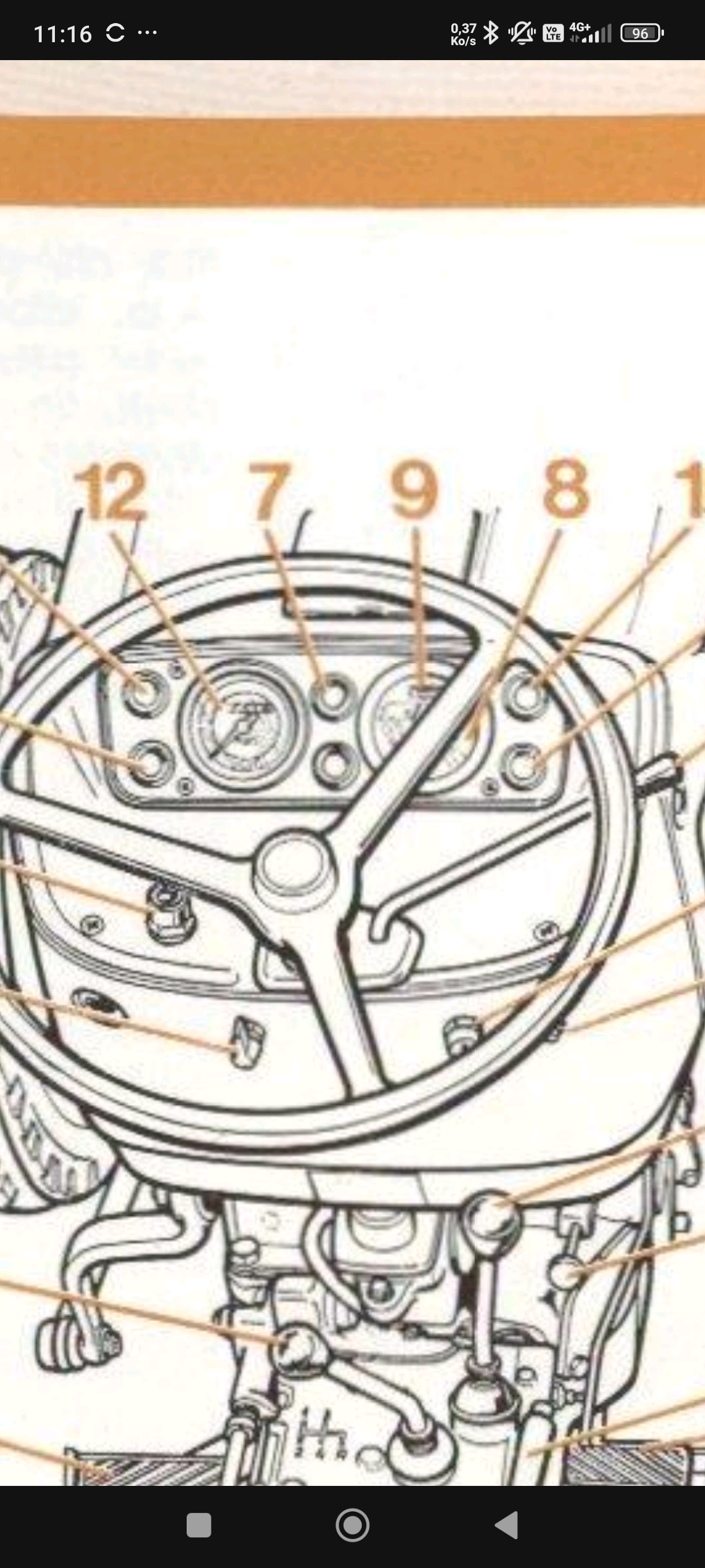

Bonjour, (je ne sais pas si je post au bonne endroit) je viens de prendre la notice de mon someca 540 et je me suis rendu compte ne pas avoir le même tableau de bord et je ne comprends pas tout mes voyants haha j'ai bien le voyant press pour la pression d'huile que je comprends, un voyant qui s'éclaire avec un G je ne sais pas ce que c'est et les autres ne s'allume pas. Si quelqu'un saurait me décrire les voyants s'il vous plaît

L' autre voyant il est où?
Celui de pression d'huile doit s'éteindre une fois démarré.

apparemment il s'agit d'un modèle vigneron ou étroit (V ou E) ?
cela ressemble au tableau de bord du 350

Merci de vos réponses ! Je reviendrai vers vous si j'ai d'autres questions, est-ce normal d'avoir un tableau de bord de 350 sur mon someca 540 ?

Le témoin rouge avec un G c est le témoin de charge il s allumé quand on met le contact et moteur en route après un petit coup d accélérateur il s éteint

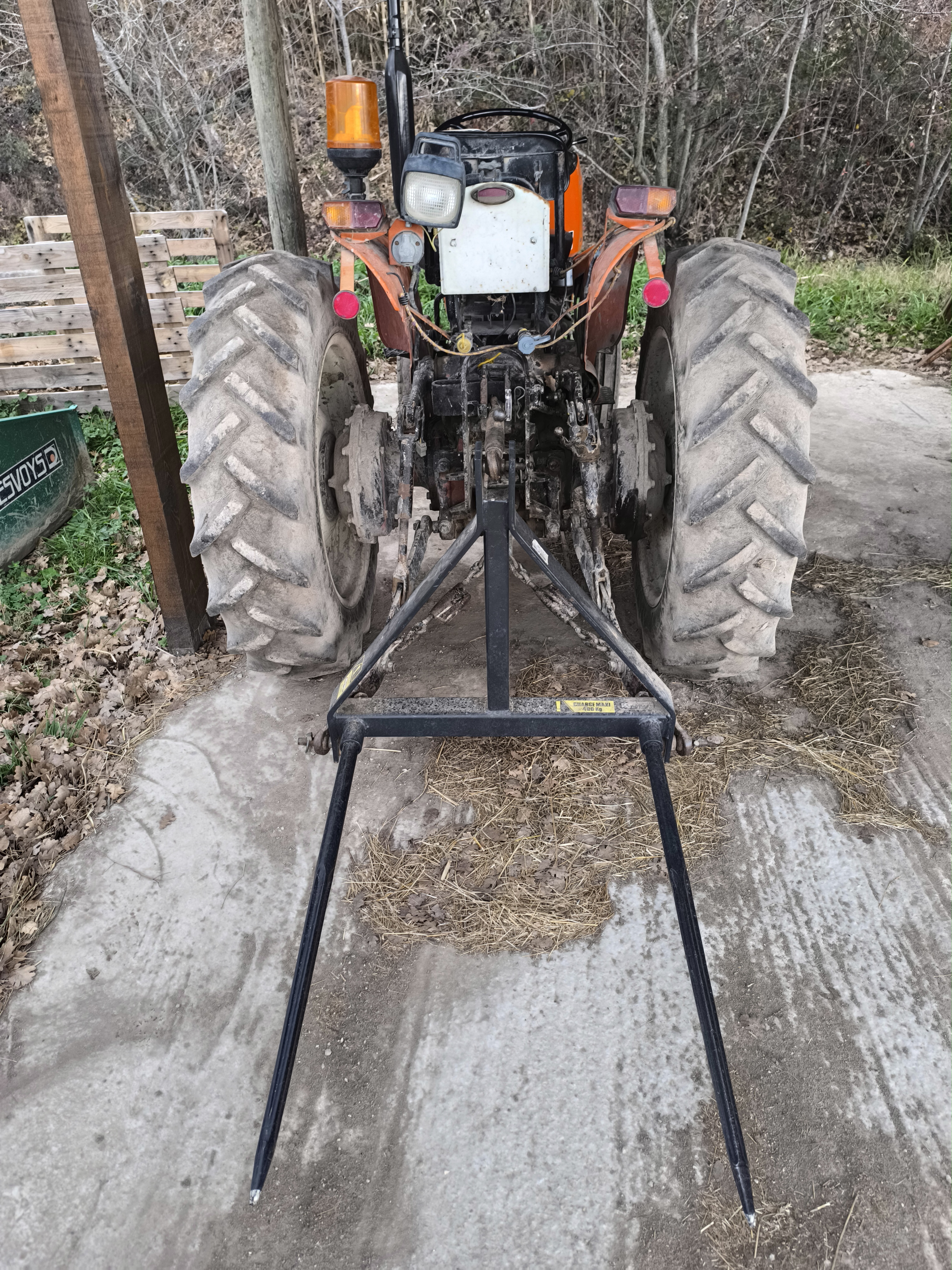

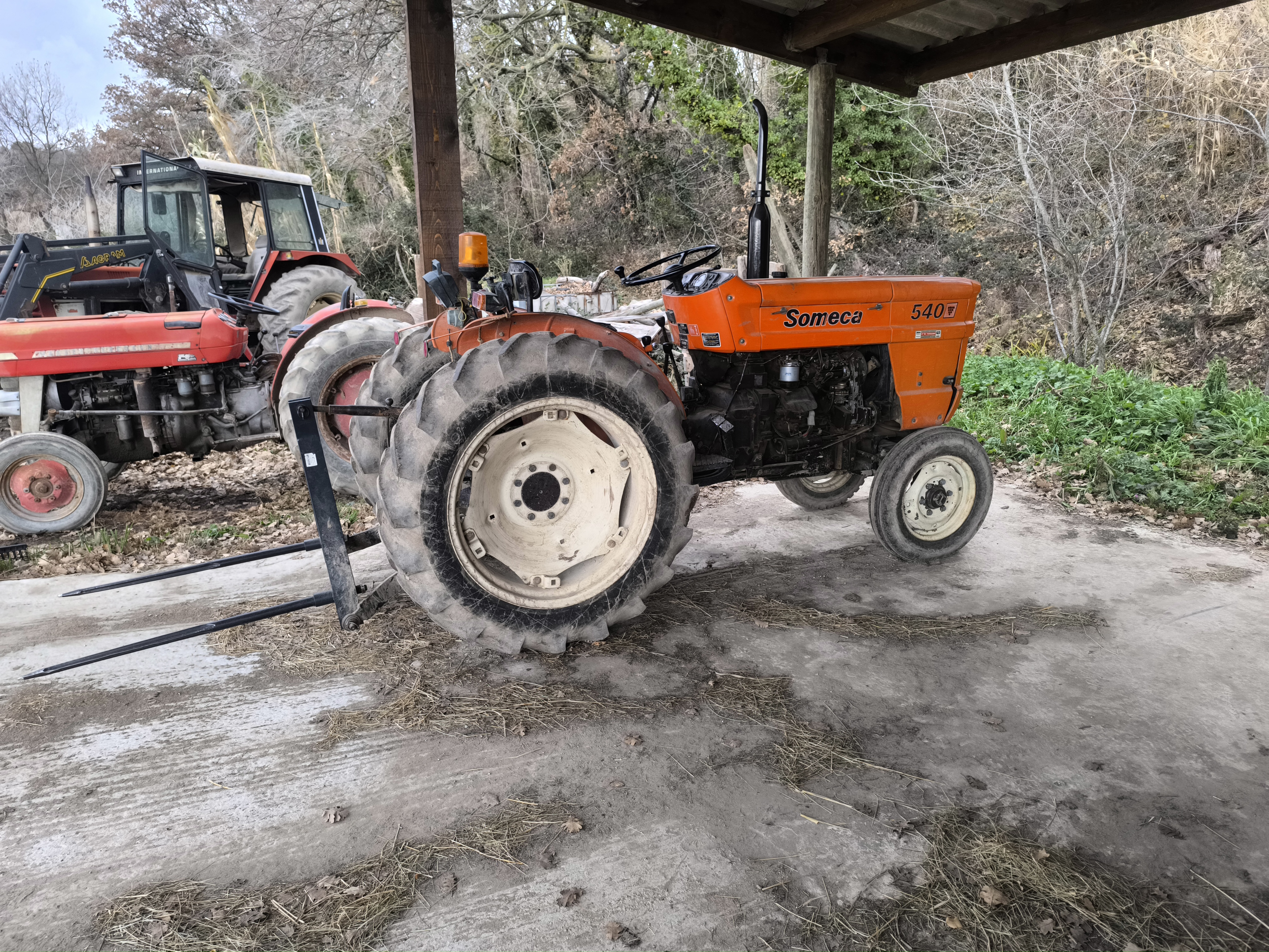

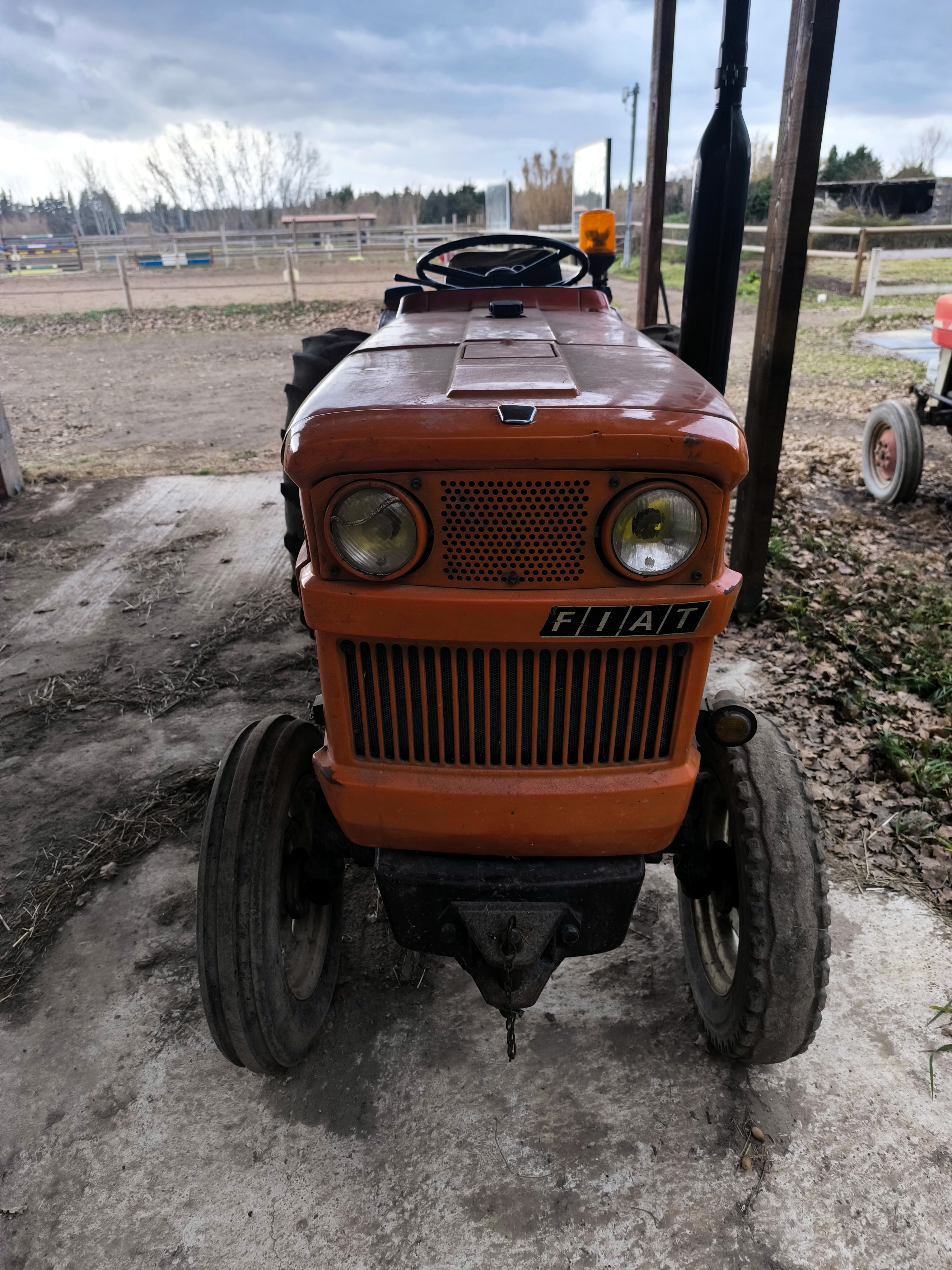

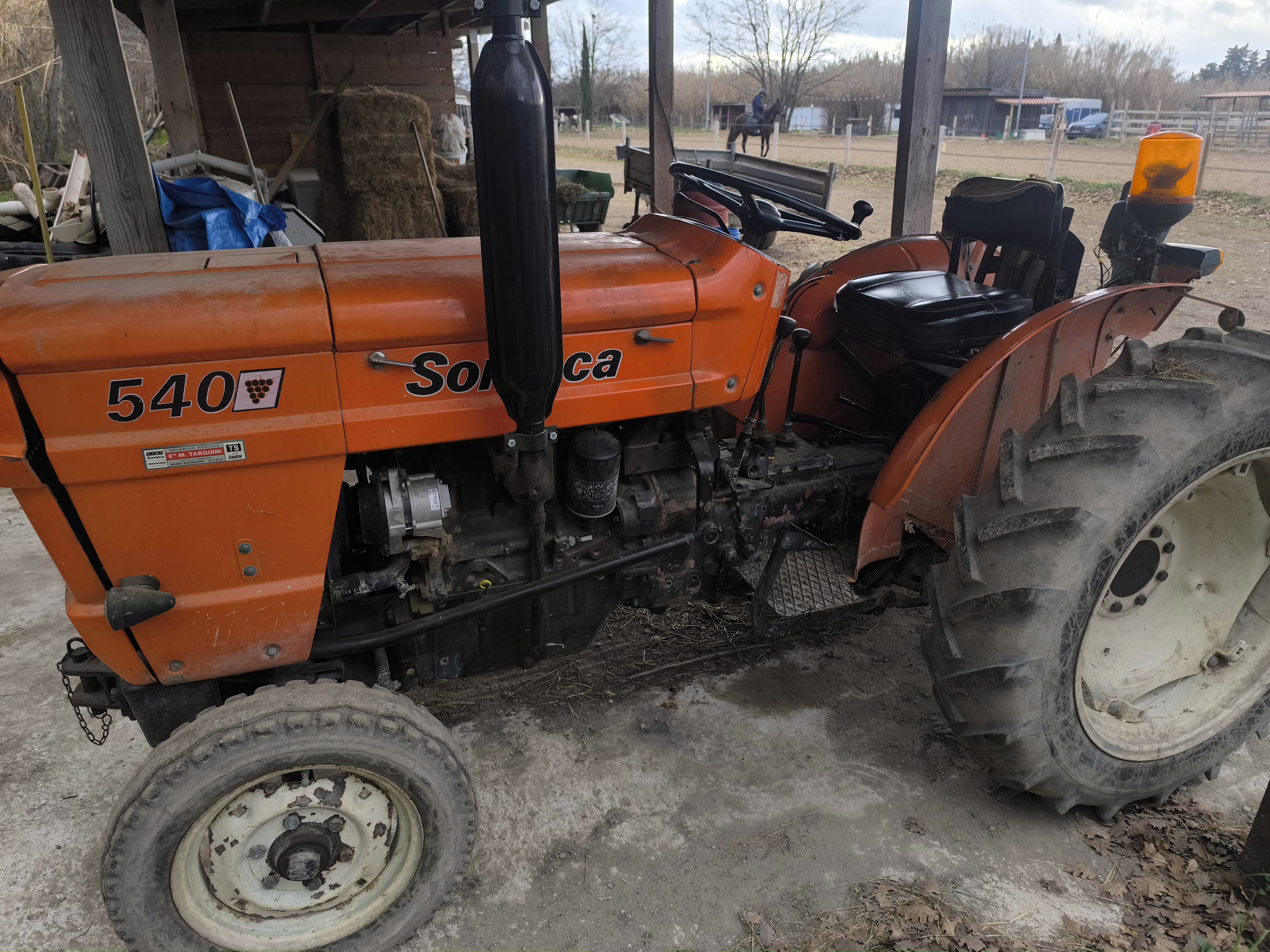

Voici mon fameux someca 540 8000 heures, récemment acheté pour servir de tracteur d'écurie.

il s'agit d'un tracteur vigneron il est donc parfaitement conforme le gros avantage tu peux le réduire jusqu'à 1 m
ou l'élargir jusqu'à 1.60 m
il donne l'impression d'etre en superbe état
