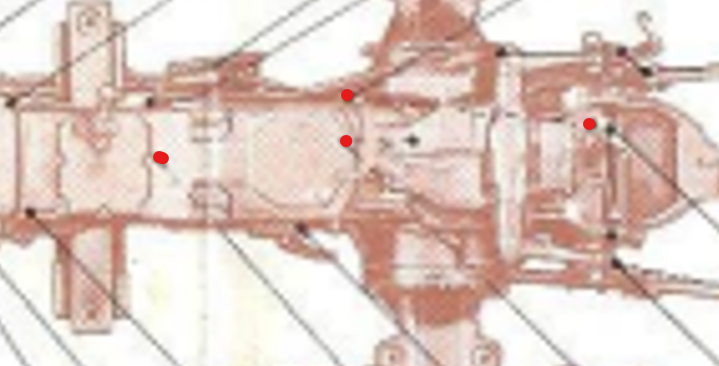

Bonsoir,
tu as à l'intérieur:
Repères vidange 43,45_ niveau 30_ 2024-12-28 175647.png (328.09 Kio) Vu 7652 fois
PLUS le filtre 27 , le niveau BV 31 et jauge - plein derrière (à coté échelle d'attelage).

Changer le filtre avant le plein. Bien vérifier le niveau à la boîte de vitesses après la vidange ( à l'avant 31) et au pont 30.

Pardon , j'ai oubliez que tu as un DT: donc tu as un bouchon de vidange du boîtier du pont avant en plus - le vert ( 3 au total) donc il te faut plus d'huile multifonctionnelle. La vidange bv en bleu et le filtre en jaune:
