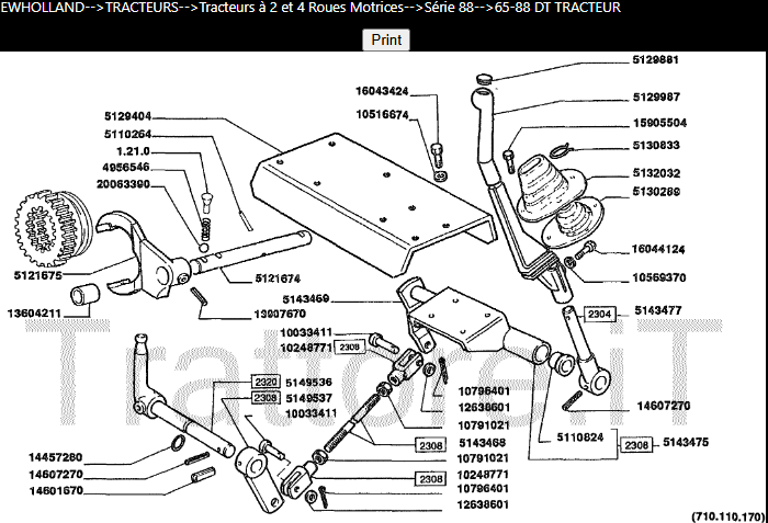

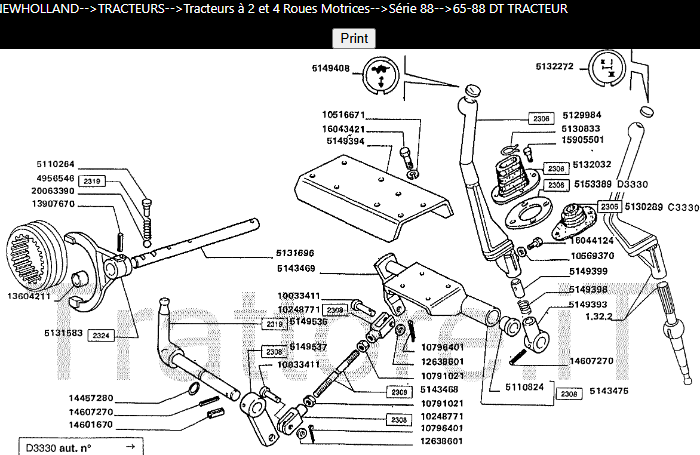

Bonsoir, voici les vues éclatées pour l'inverseur mécanique avec ou sans réducteur, goupilles ref 14607270 (2) et 14601670 (1):
Tu peux les retrouver sur <trattore.com> ainsi que celles de tout le tracteur avec les variantes suivant les pays:
65-88 DT-levier inv méca_ 2024-12-18 213454.png (134.56 Kio) Vu 14540 fois
65-88 DT-leviers inv méca et réduct_ 2024-12-18 213935.png (127.35 Kio) Vu 14540 fois

Bonne année , j'ai demandé à ma conjointe de jouer avec le bras de la renverse pendant que j'observais en dessous et à première vu les goupilles semblent correctes... Mais la pièce 2320(sur l'image) bougeait légèrement de l'intérieur à l'extérieur de la boîte et il y avait une légère fuite d'huile à cet endroit ... es que je devrais changer la pièce 14457280 ? Merci
