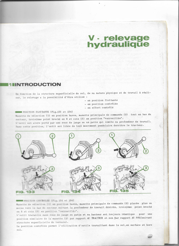

Re: Relevage someca 500s
dans quelle position est la manette de control d'effort ?
nath.som500
Messages : 5
Enregistré le : 10 déc. 2024 20:16
Message non lu par nath.som500 »
La manette est sur position contrôlée mais pour passer sur la position flottante elle est vraiment dure
tu devrais commencé par pulvériser du dégrippant à cet endroit
ensuite le distributeur auxiliaire fonctionne ? le ressort n'est pas cassé ?
leviers du relevage
