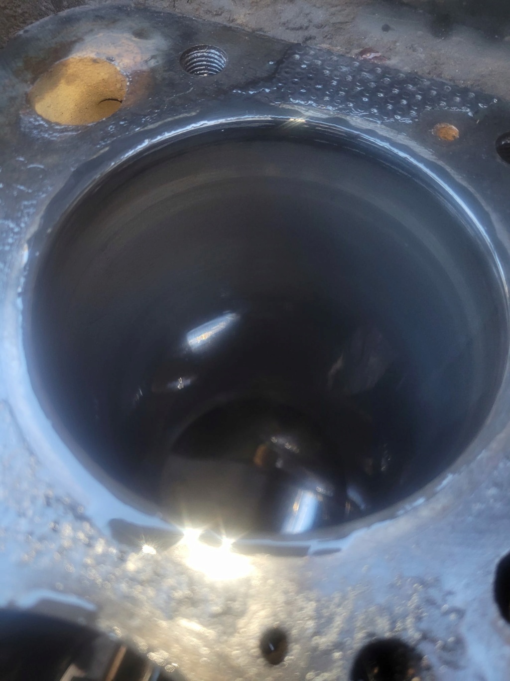

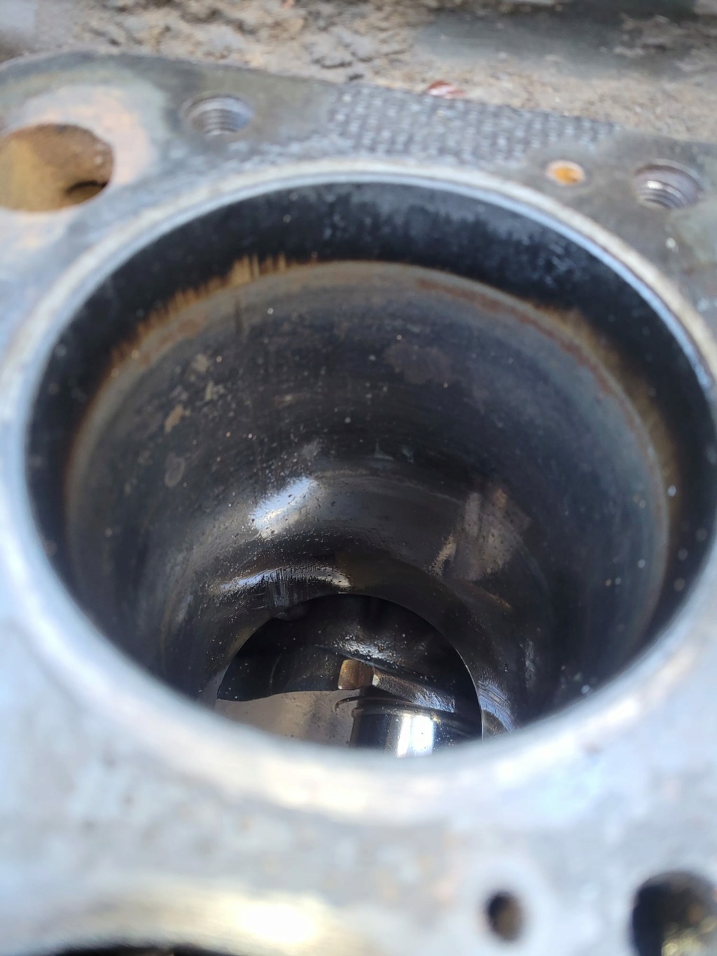

merci pour ces info, oui j'ai vue que j'ai la chemise de légèrement rayer ( ca reviendra au honoir) mais c'est ca il faut que je démonte le bas et ce système a masse contre rotative sur la revue technique du 550 il en parle comment la démonter et surtout la remonter^^

quelque photos des rayures:
Re: moteur avec un cylindre sans compression 555c
pour les masses contre-rotatives je ne sais pas sur un chenillard
sur un tracteur classique il faut écarter le berceau avant pour le faire descendre
avec un peu de chance en enlevant le petit carter tu pourras accéder à la tete de bielle ?
de toutes les façons si tu dois changer la chemise il faut déposer et vider le moteur

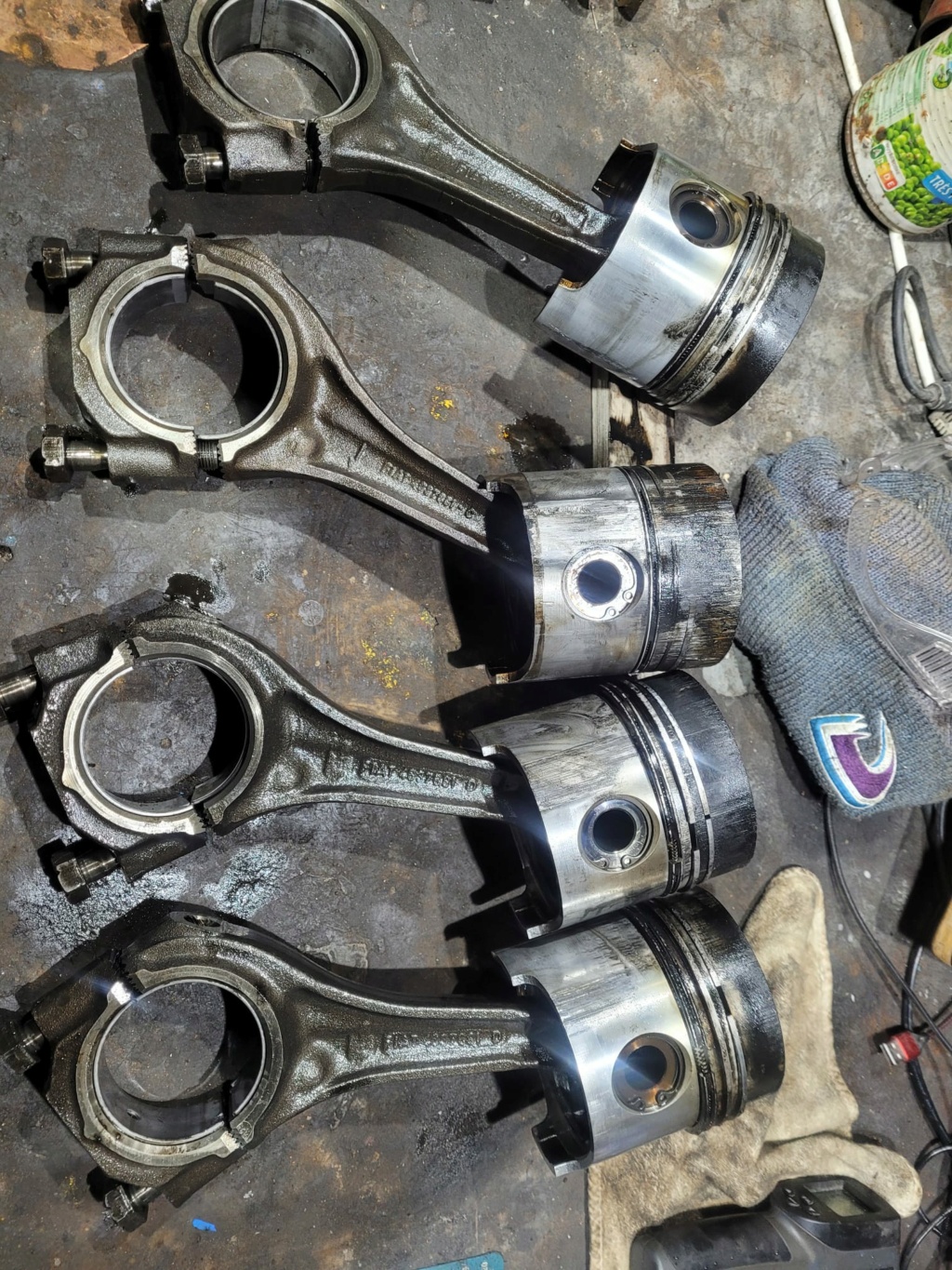

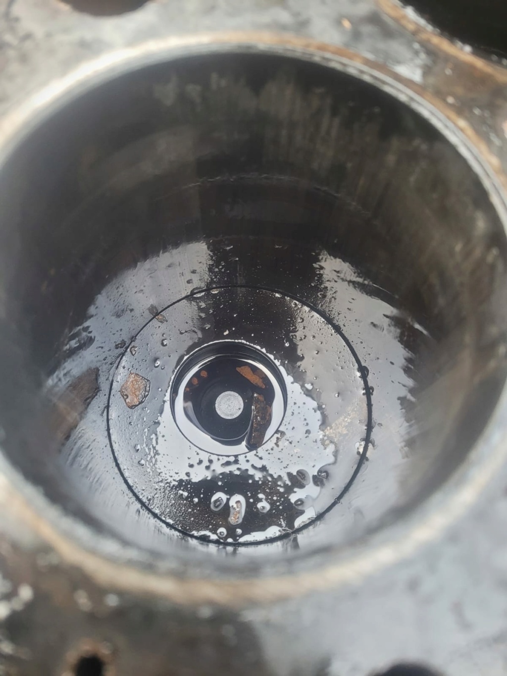

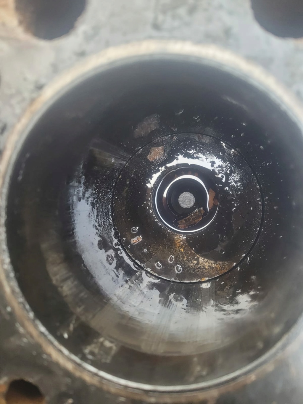

ca yes enfin démonter , pour y arriver il faut enlever tout l'avant et aussi le gros carter d'huile avec le système a masse rotative
bref...
un jolie piston serre, je pense pas arriver a la rattraper.. un autre piston a commander.... et une chemise un rayer... a voir si j'arrive au honoir a diminuer ou si une rectification et a prévoir car la ca serait pas le même prix....
tu devrais essayer avec un rodoir sur une perceuse
si tu dois remplacer la chemise il faut aller chez un rectifieur et peut etre de changer les quatre ?
le conseil ne pas commander de pièce tant que tu n'auras pas essayer de sauver la chemise

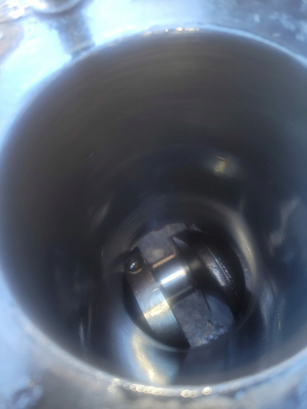

du coup c'est ce que j'ai fait aujourd'hui, un coup de honoir pour les déglacer et un peu plus sur le rayer et c'est parfaitement revenue! on sent plus rien au doigt (on les voit encore un peu mais pense ca va ^^(ca ira)) , pareil je ne savait pas quel piston reprendre mais j'ai retrouver une référence dessus  il y a écrit: STD VPB2820 et un site dit que c'est les même que ce origine en A 4637971

Avant
Après
si tout es bon plus qua commander des segment neuf, un piston pour remplacer celui qui es casser, les joint pour pas trop remettre de pate a joint, je pense pas changer non plus les coussinet car ils sont super propre comme les manetons donc pense pas les changer ( pas rayer ni enlèvement de matière)
après j'ai un bon coupe de propre a mettre dans le circuit de refroidissement car il tourner surement a l'eau et c'est vraiment pourrie, rouille voir casi boucher ( pense pour cela qu'il avait serrée)
