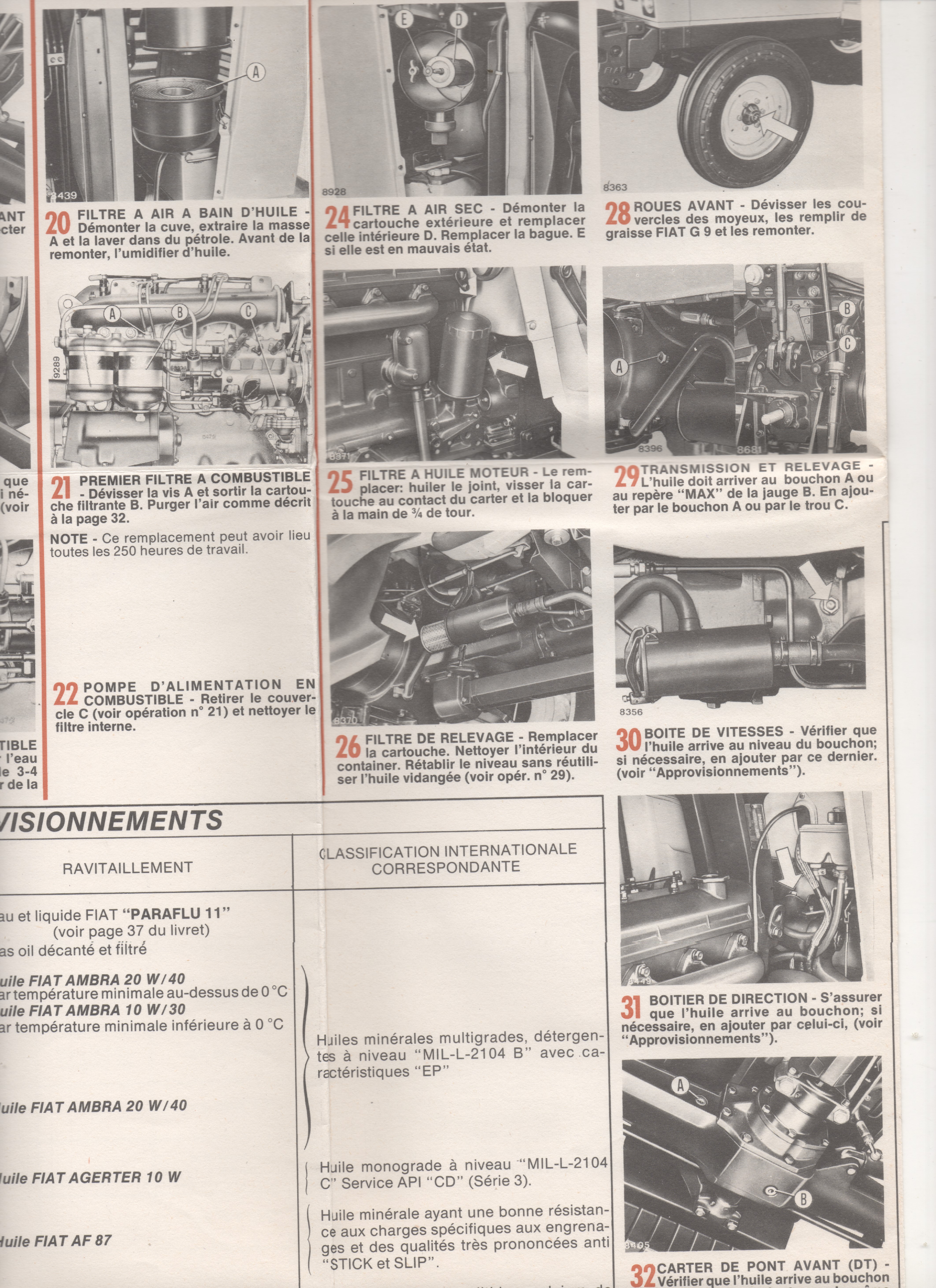

Posté : 02 déc. 2024 08:03
Bonjour Ben,
voici le bouchon A de niveau figure 29. La jauge B est derrière à droite , comme te l'a écrit JJ.
Attention la boîte est séparée ( niveau fig. 30): si tu vidanges le pont, n'oublies pas de remettre de l'huile dans la bv aussi, sinon problèmes!

Merci Jean Claude!! Avec ces photos je devrais m’en sortir, je regarderai un soir dans la semaine. par le passé un papy voisin expert en mécanique avait fait le tour de mon Fiat… et il me semble qu’il m’avait parlé d’un bouchon qui servait de niveau qui se situé derrière la roue arrière… penses tu que les symptômes que je d’écrit peuvent venir d’un manque d’huile ou d’après toi c’est un autre problème plus grave qui se profile… hier par exemple je n’avait plus du tout d'hydrauliques, puis d’un coup c’est revenu…bizarre non?

les premiers 780 n'avaient qu'un niveau comme indique ton voisin et tu retrouves le meme sur le 680
par contre ton tracteur a toujours eu celui ci à l'arriere en plus comme indiqué par JEAN-CLAUDE
le conseil a donné serait dans un premier temps de changer le filtre hydraulique tu le retrouveras sur le cliché
remis par JEAN CLAUDE

D'autres infos pour l'entretien et vidange bv ( huile multifonctionnelle bv, pont -relevage).

Salut, j’ai dû rajouter l’huile hydro par la vis de remplissage situé sur le pont car au niveau du relevage trop galère car un montage a été effectué pour avoir des prises hydraulique en double effet à l'arrière et ils se sont à mon avis servi de la vis réglette... J’ai rajouté 25 litres d’huile avec l’aide d’un pot on a positionné le fût sur l’aile on a bidouillé avec un entonnoir et un tuyau d’arrosage puis on est passé à travers la jante, heureusement car avec un pistolet on y serait encore!!!😅 Ma fourches fonctionne bcp mieux maintenant, merci pour vos conseils. Je vous envoie des photos prochainement
