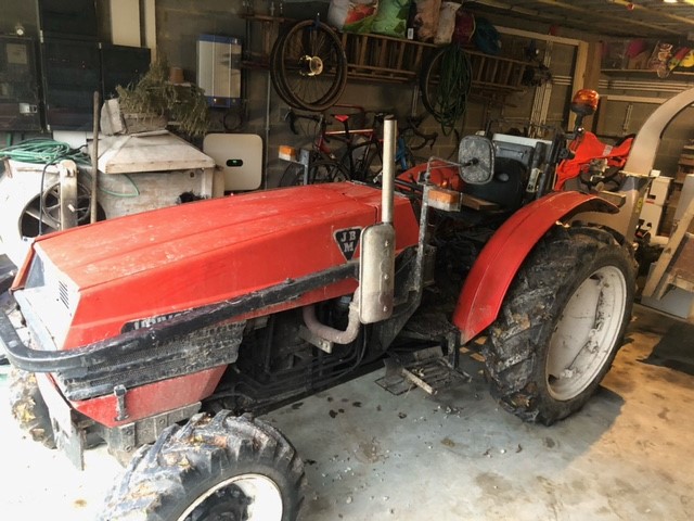

Bonjour et bienvenu. Les photos du tracteur sont toujours les bienvenues aussi.

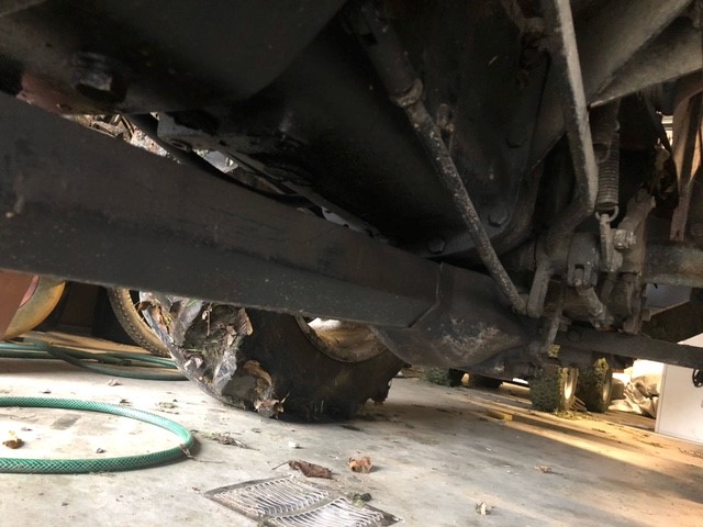

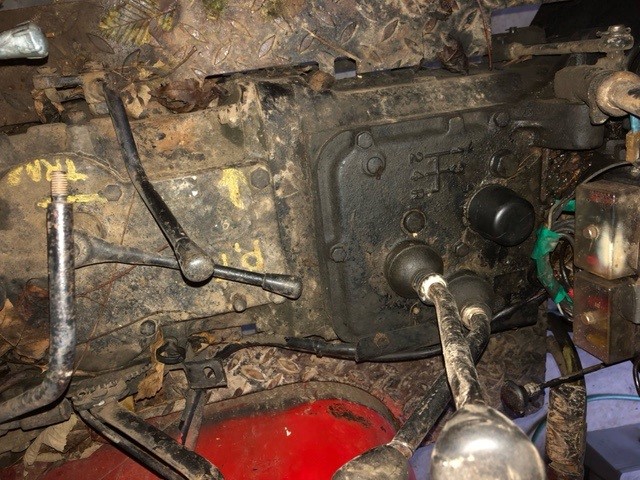

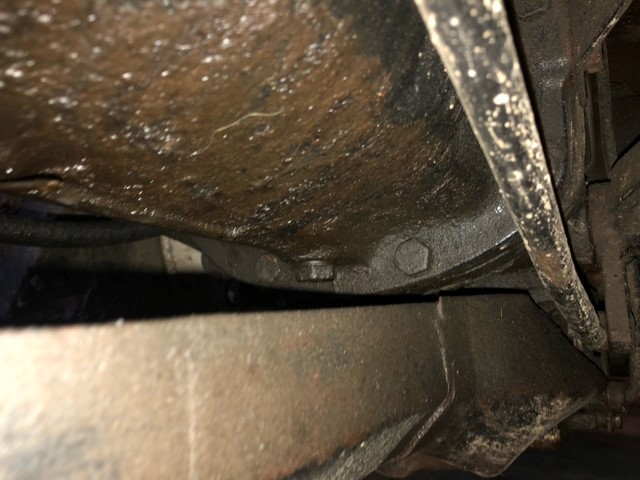

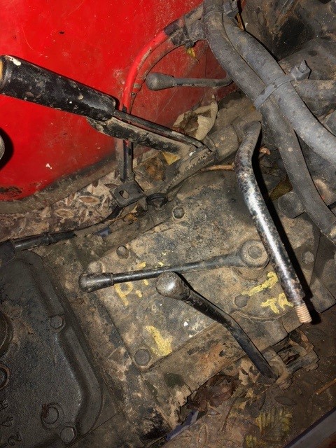

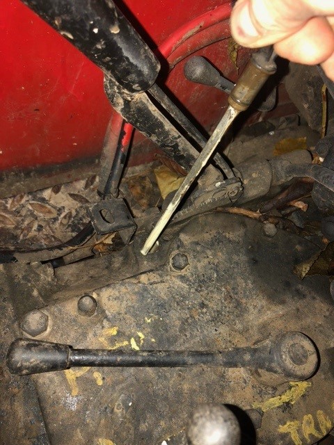

Hello,
Voilà la bête ...
J'ai trouvé la jauge avec le liqiude jaune ...
Il y a probablement le bouchon de remplissage ici sur le dessus près des commandes de vitesses, pdf, ...
et un bouchon dans le bas du tracteur pour la vidange
Voilà voilà
Merci pour votre aide
Re: Relevage UTB 643
Posté : 27 nov. 2024 12:46
Salut, merci pour les photos.
Vidanger par les 2 bouchons que tu montres et n'oublies pas le 3è à l'arrière du boîtier de prise du pont avant.
Remplissable par le bouchon à coté du "gravage" des vitesses, 18,5 l multifonct. à vérifier à la jauge.
Avant nettoyer le filtre ou le changer.
