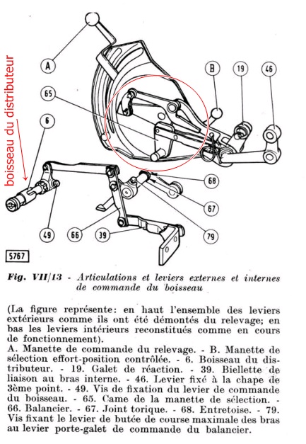

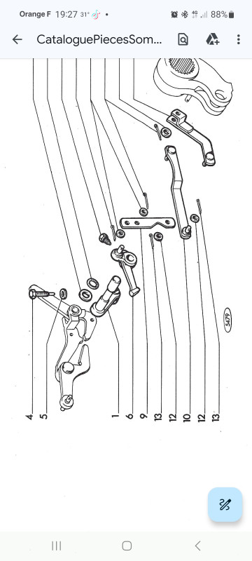

En dehors de la vue éclatée avez vous des astuces et ou précautions a prendre pour demonter l'axe qui vient de la manette de relevage vers le bloc relevage et qui traverse la cloison j'ai une fuite a ce niveau ,pièce numero 1 sur le fichier joint , quel type de joint doit etre utilisé ?
Merci a vous

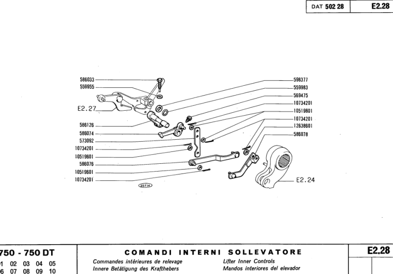

Salut, voici la ref. du jt:
Sinon déposer le coté( la console) et accéder par le bouchon dessus, enlever goupille et dégager axe.
