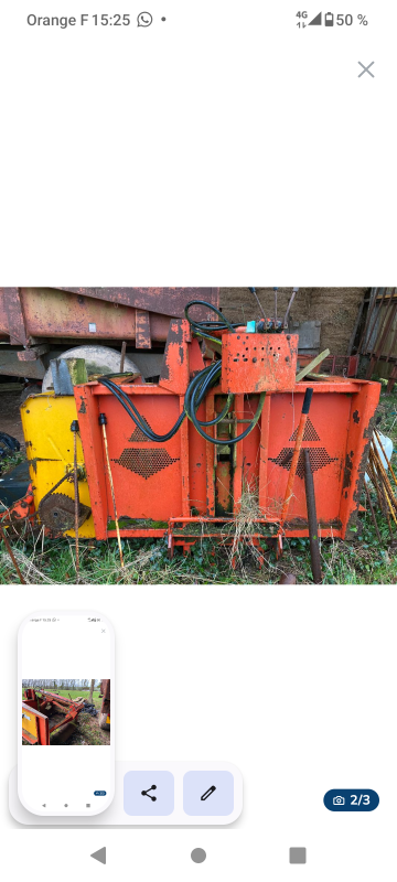

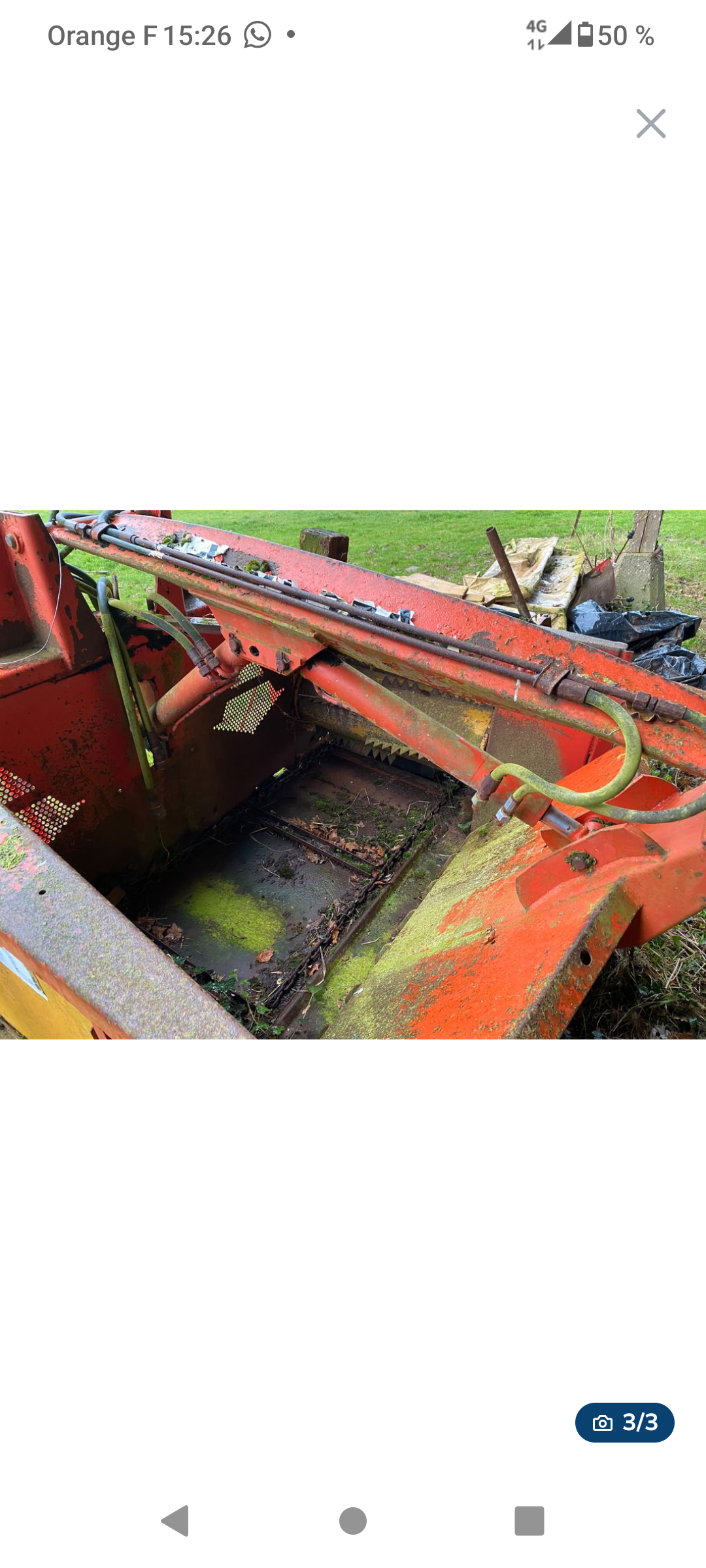

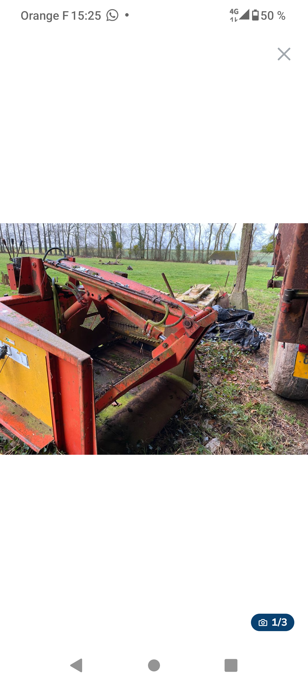

 Je voulais vous partager la fabrication d'une derouleuse de barbelés sur une base de desileuse
 Un chantier de 2800m de fils barbelés fut signé courant juillet et je me voyais pas les dérouler à la main

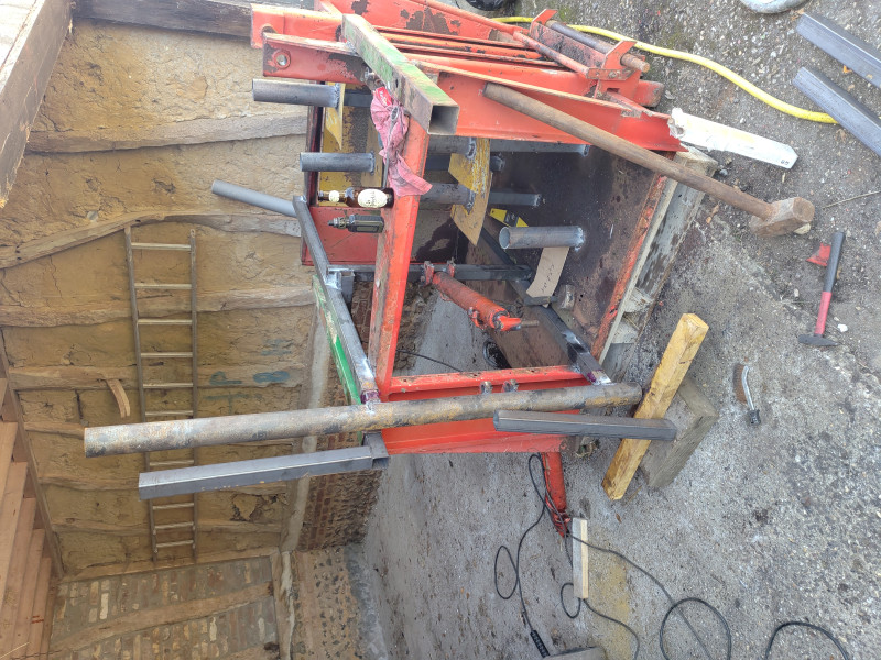

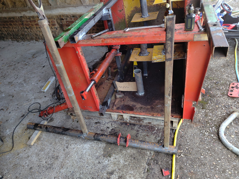

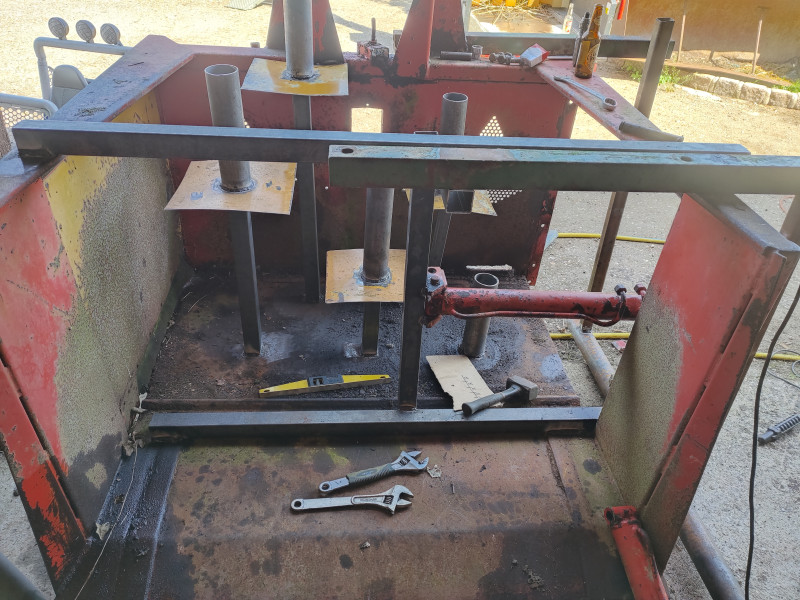

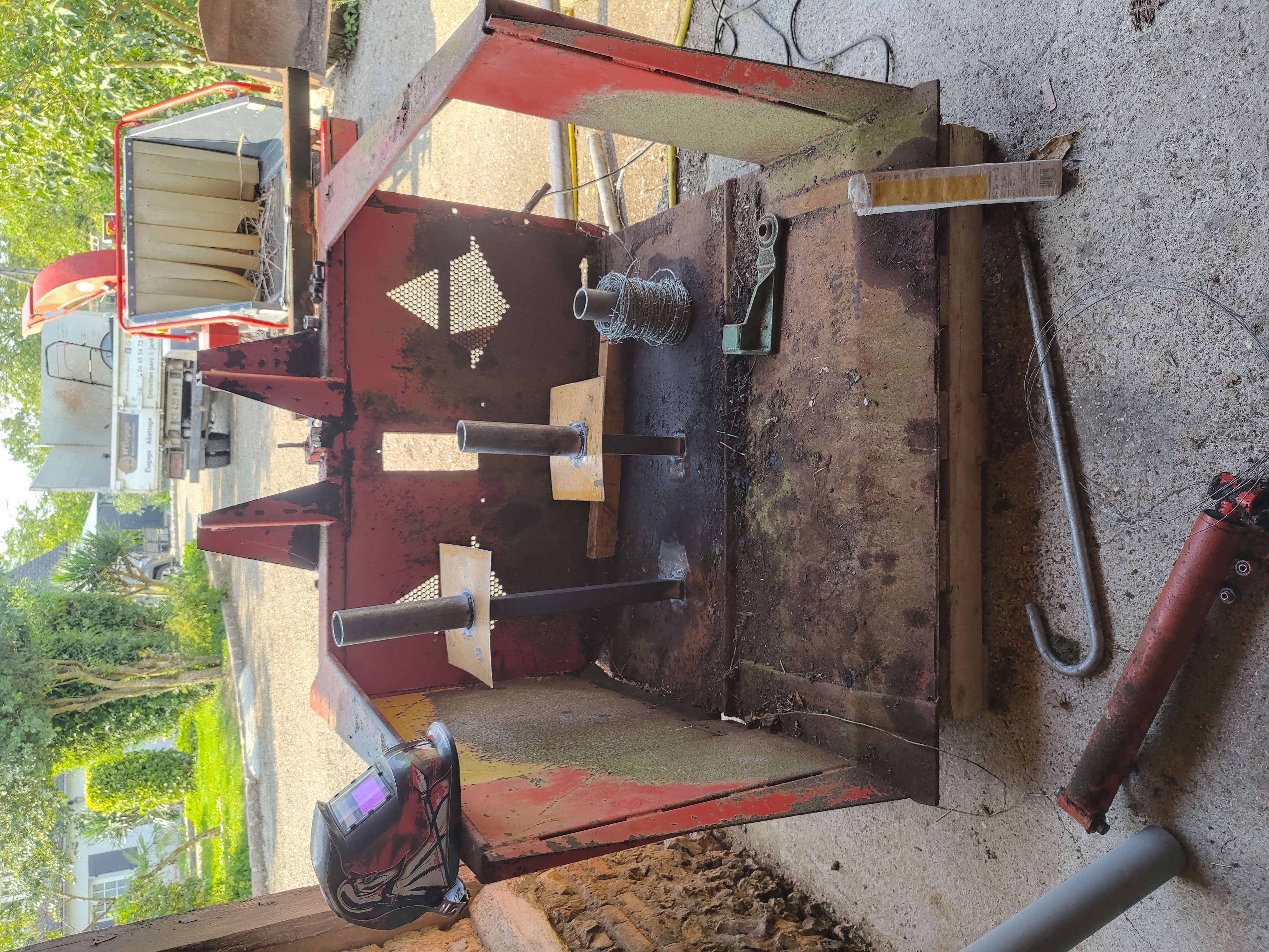

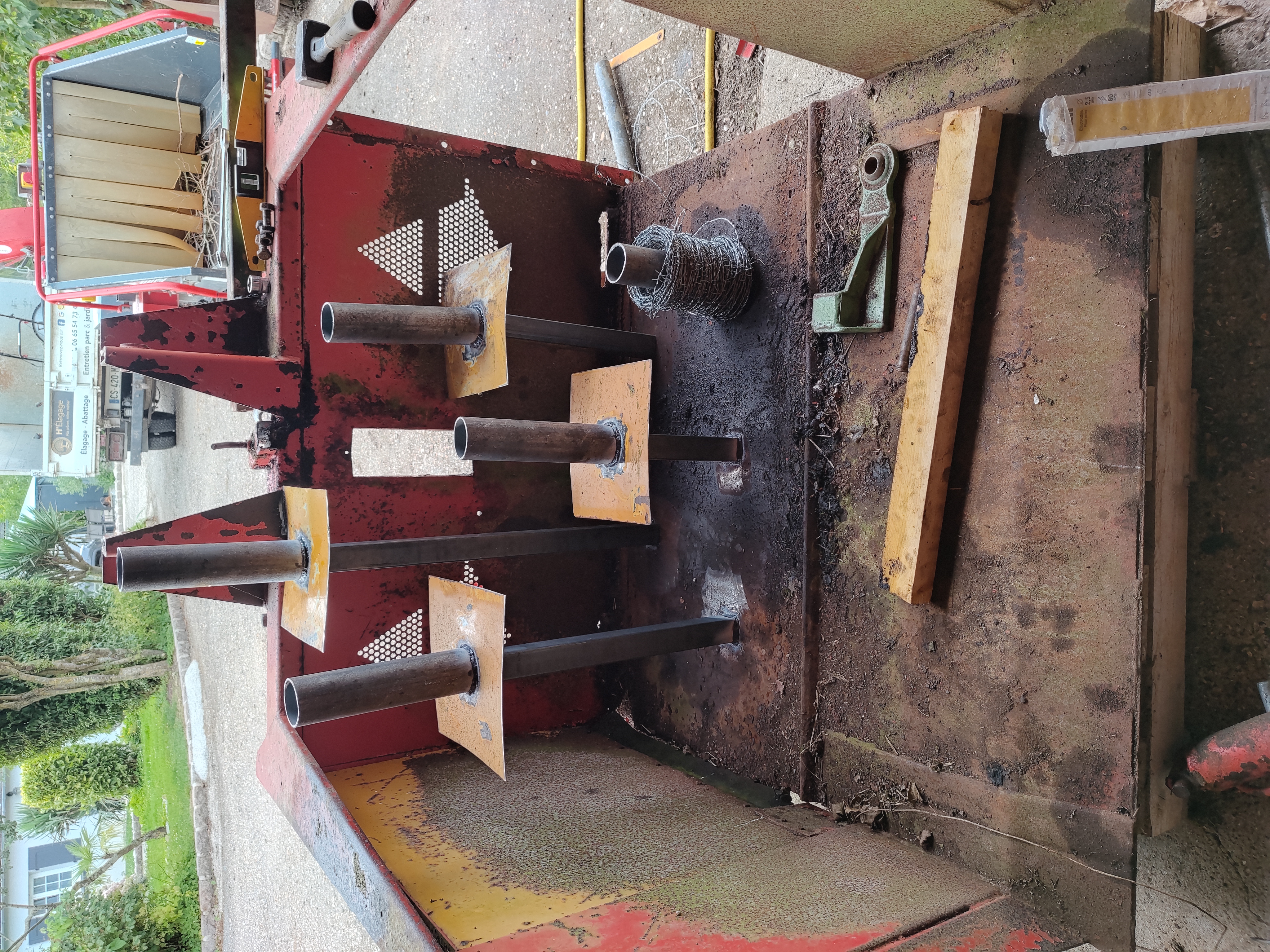

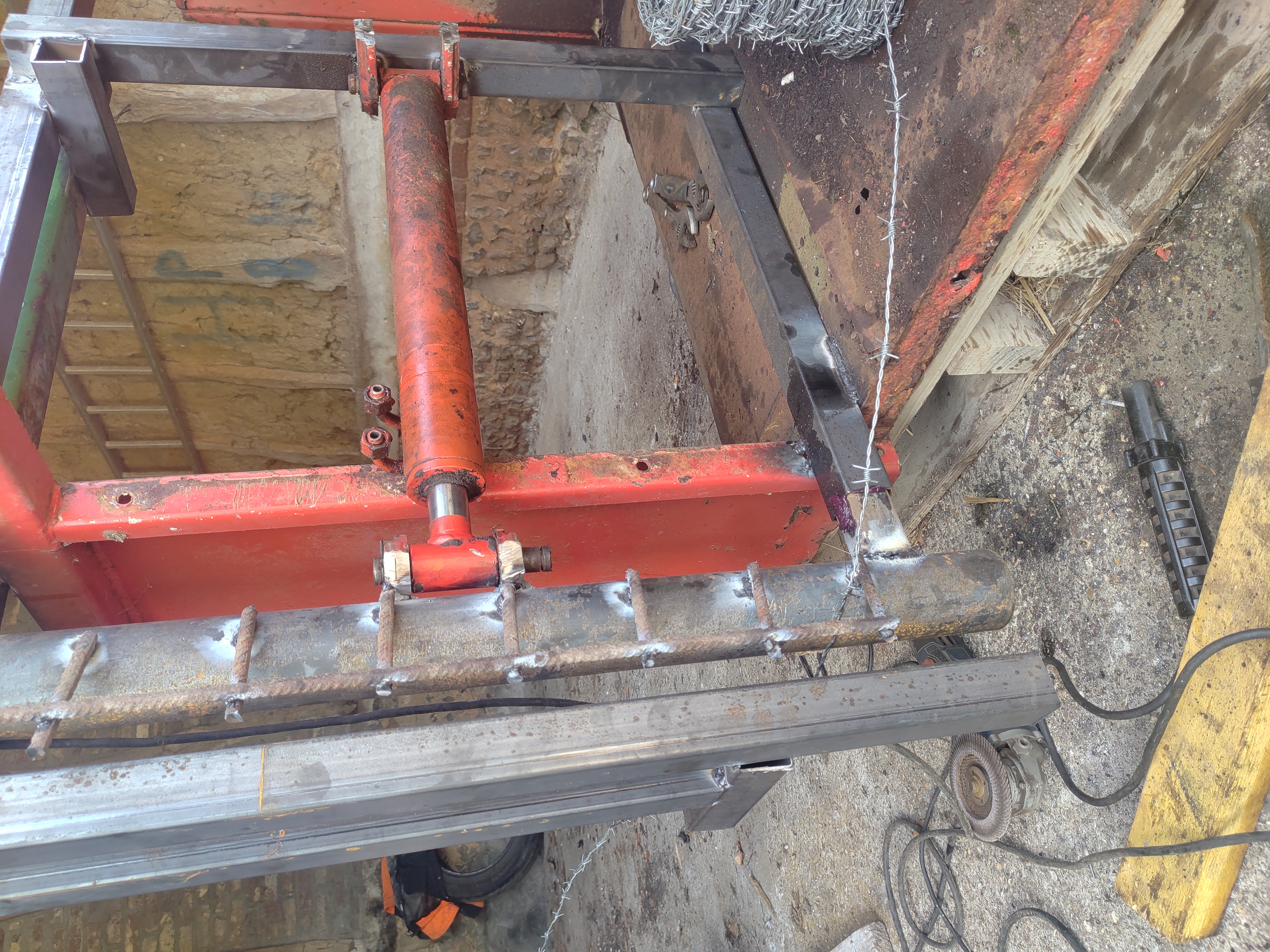

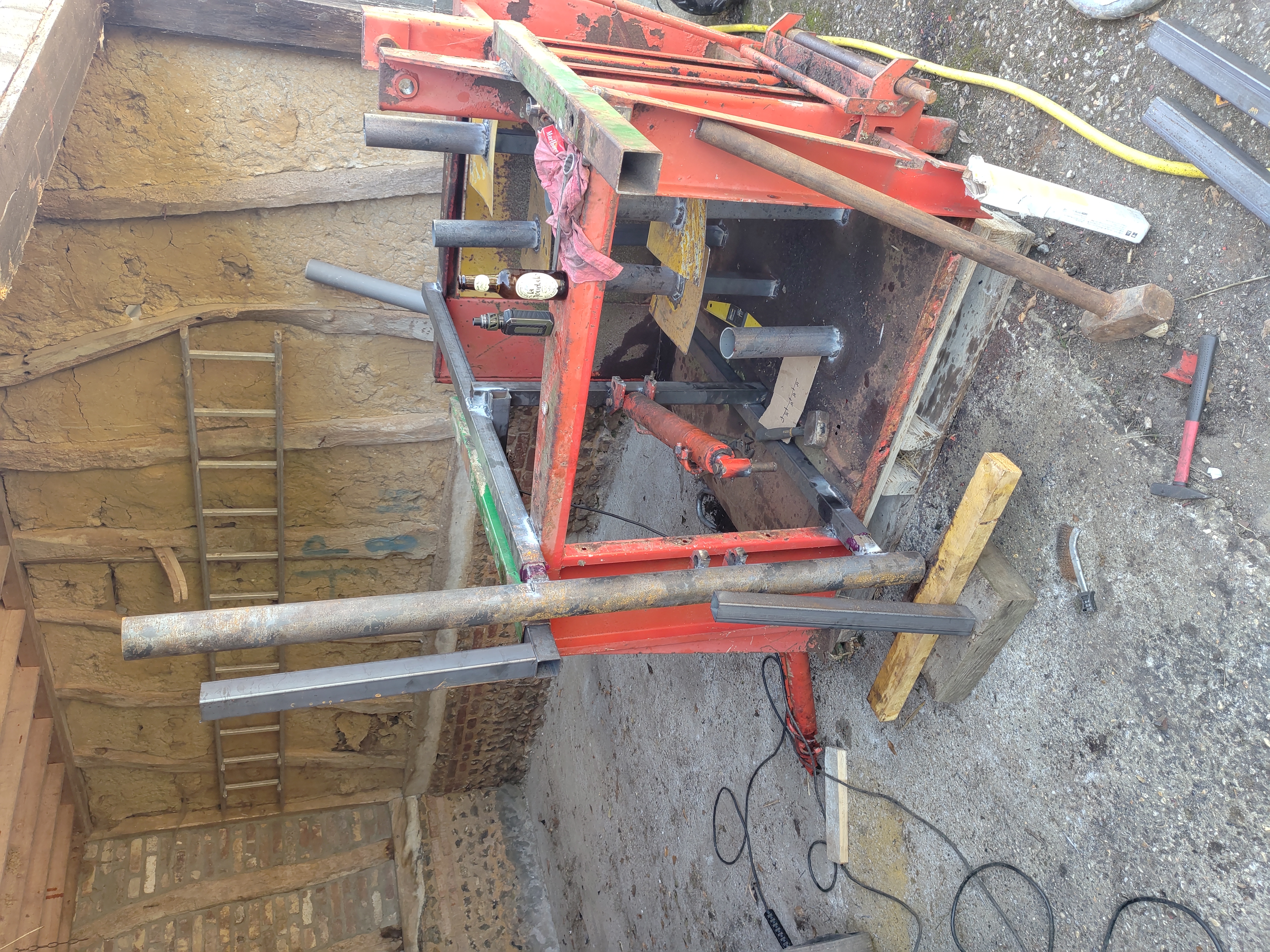

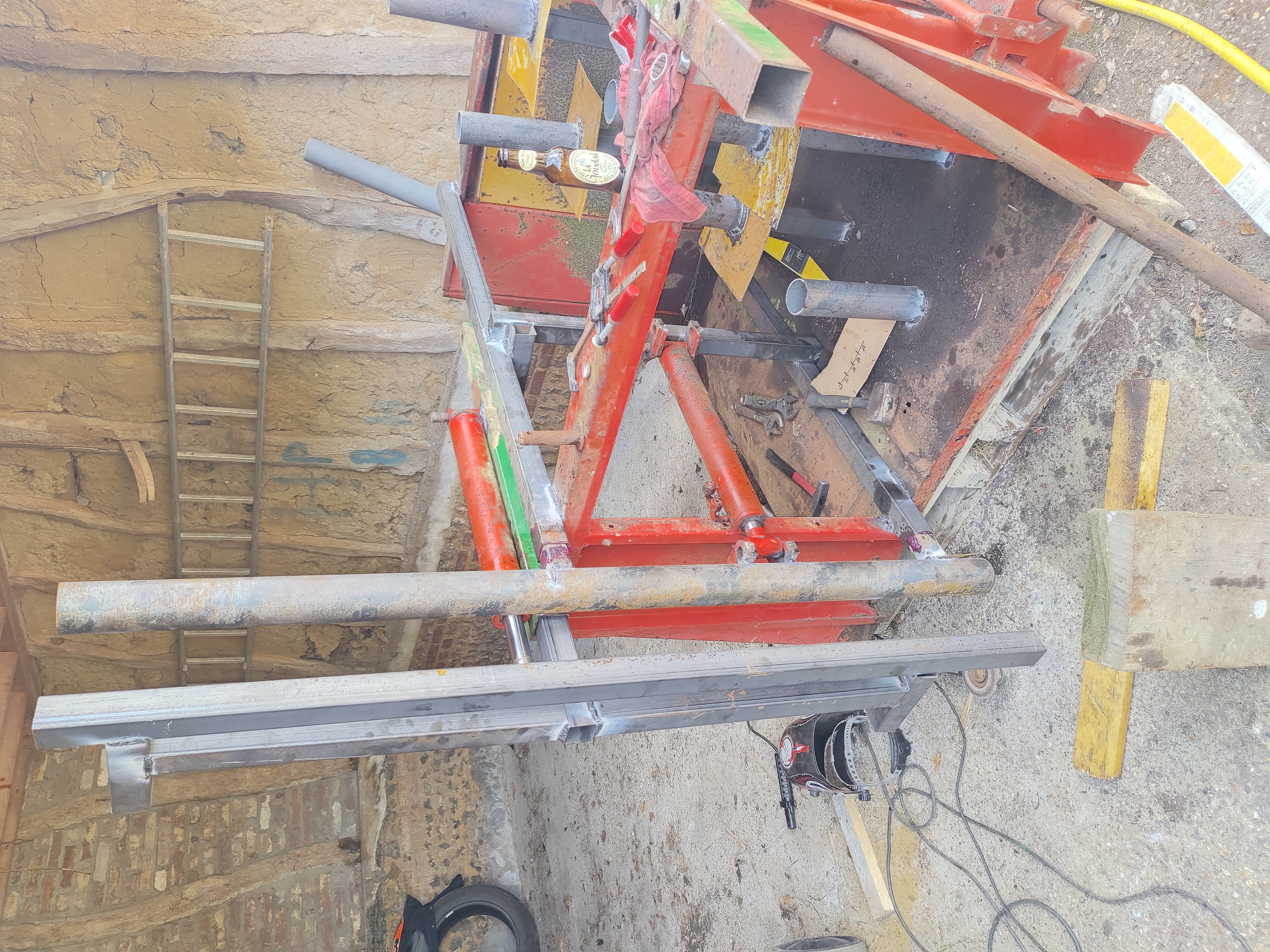

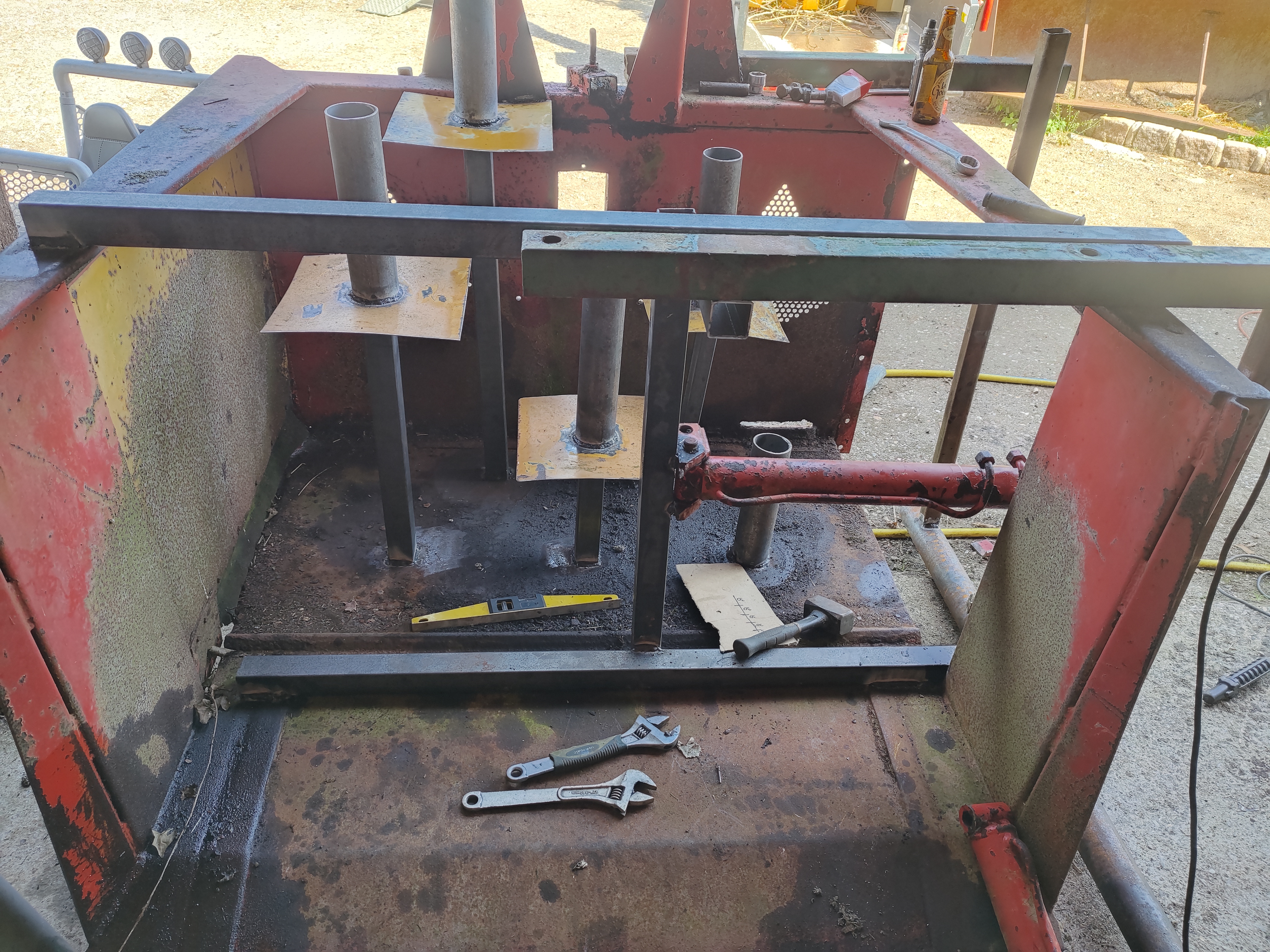

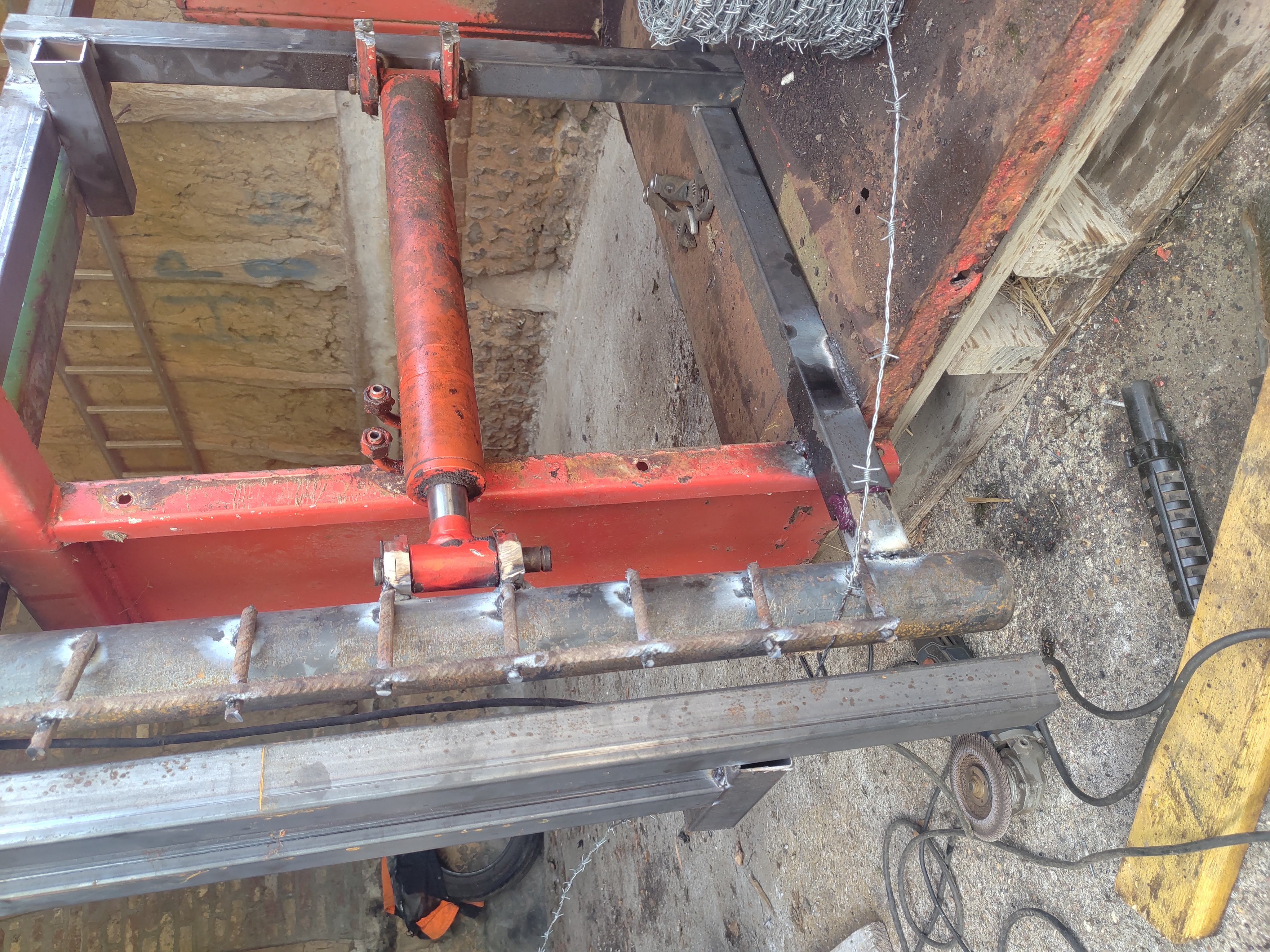

 Ensuite on dépouille tout pour mettre le caisson à nu..

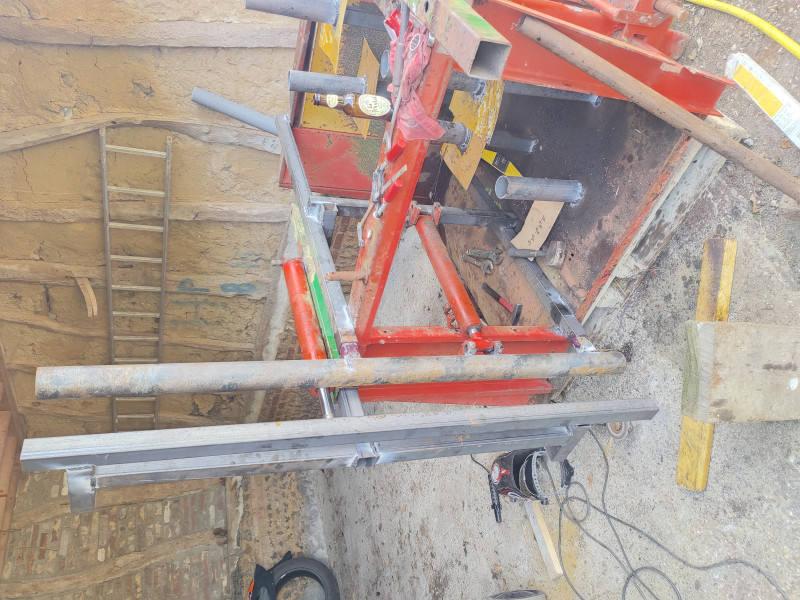

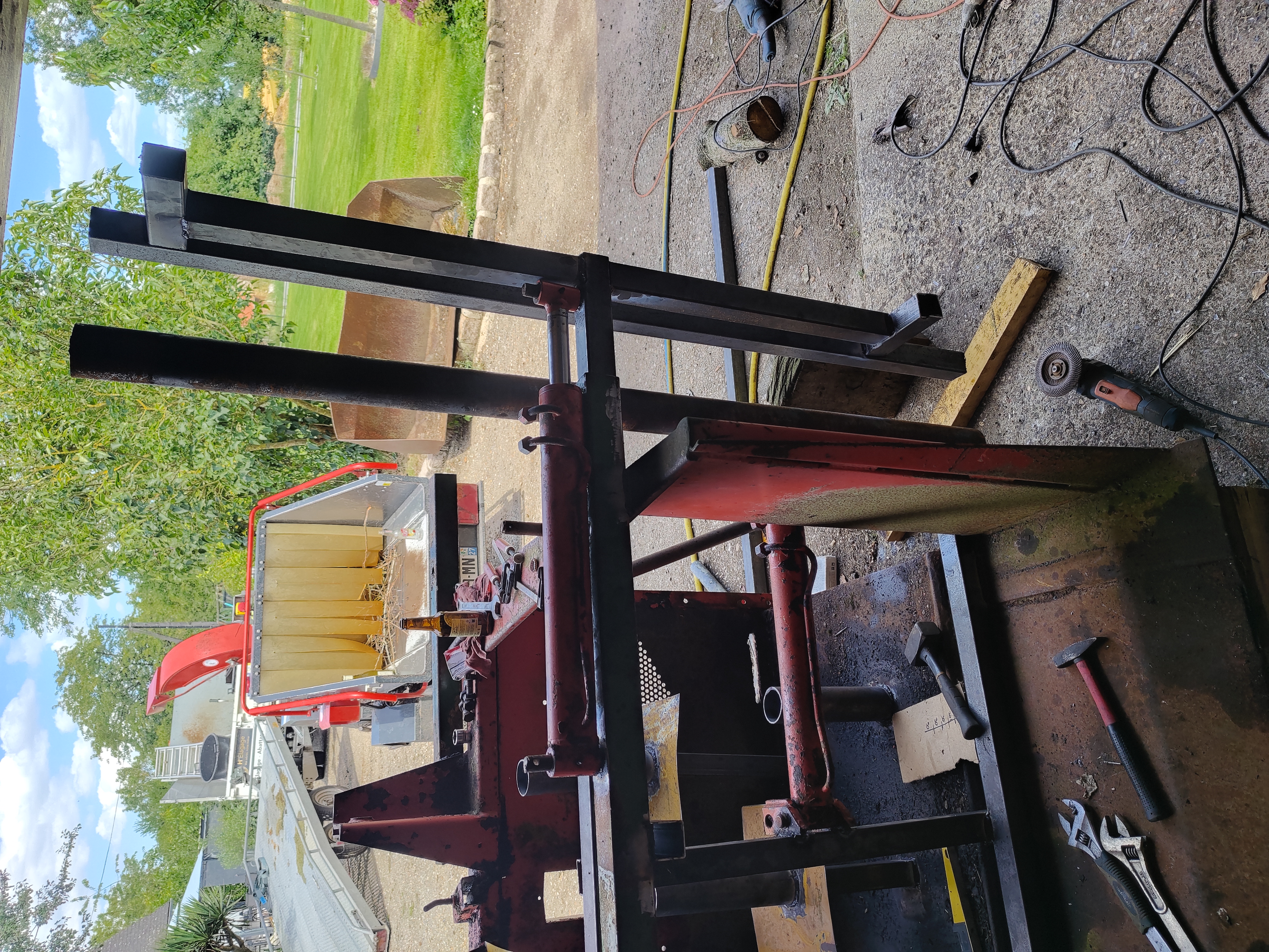

L'idée est de pouvoir dérouler 5 fils en simultané.

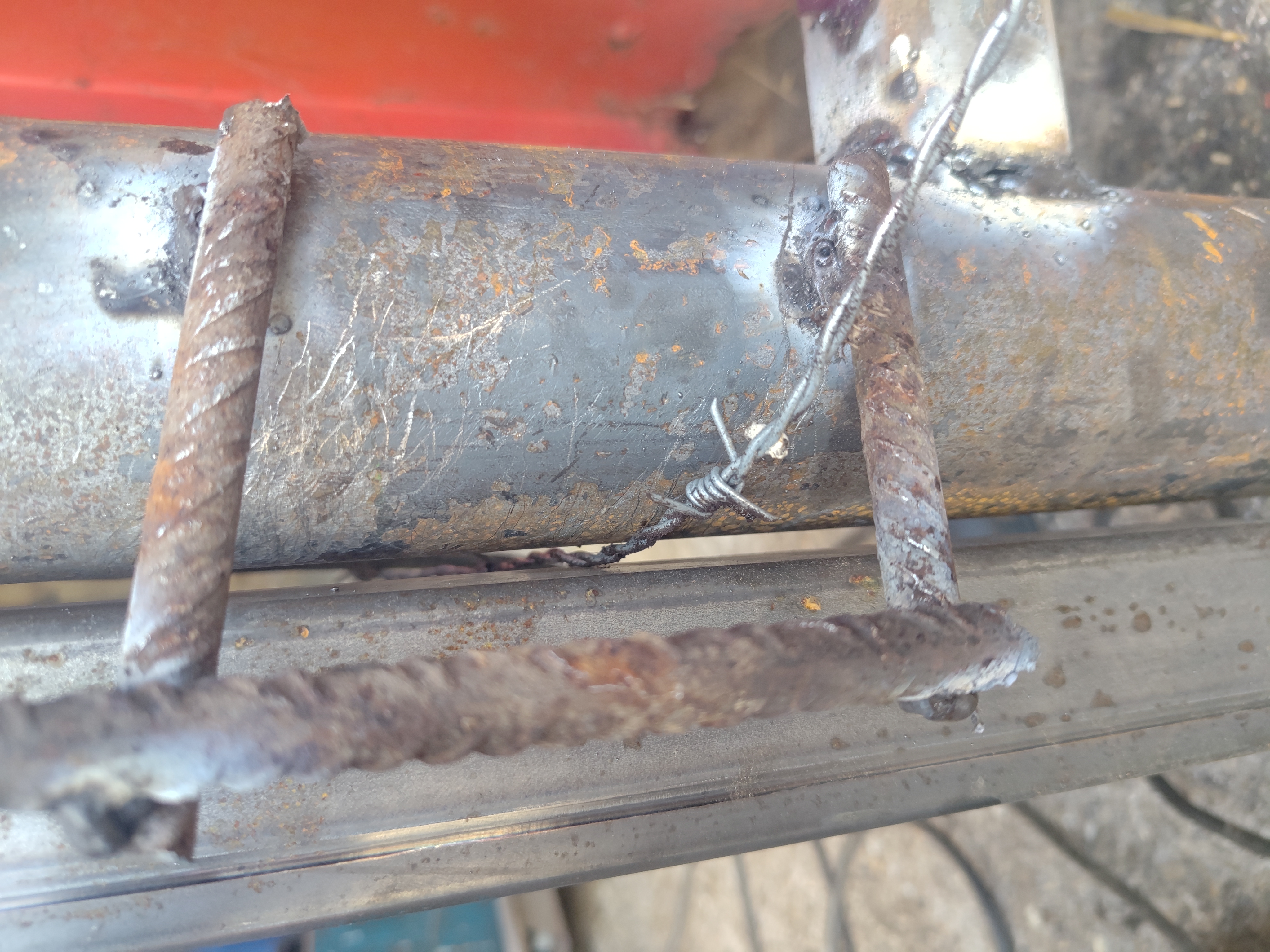

Il faut ensuite qu'il passe le long d'un guide.

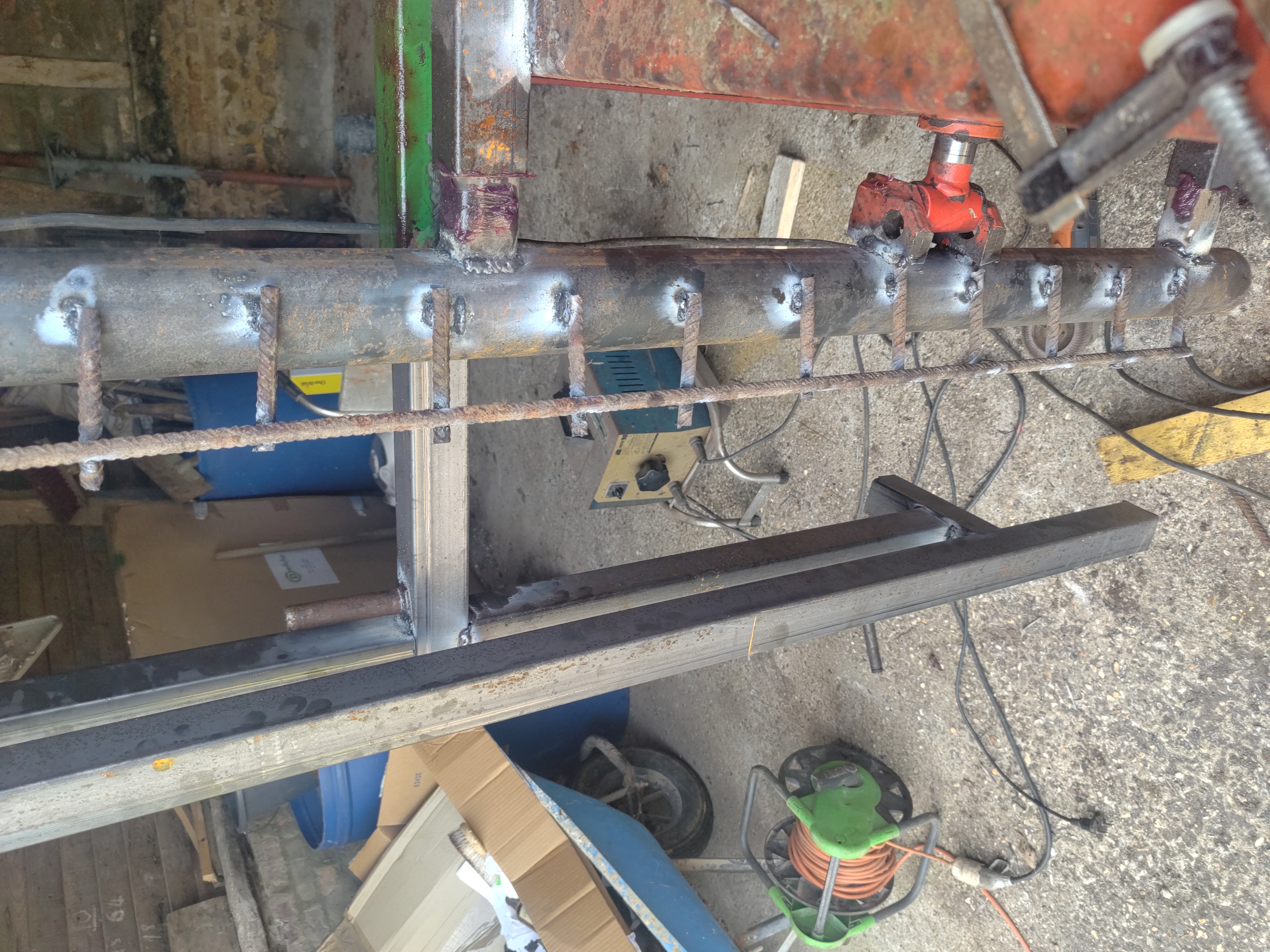

Nous allons utiliser l'hydraulique existant sur la desileuse pour faciliter le travail..
Il y aura un système de tension hydraulique, bien que la friction freine déjà le déroulement des barbelés..
