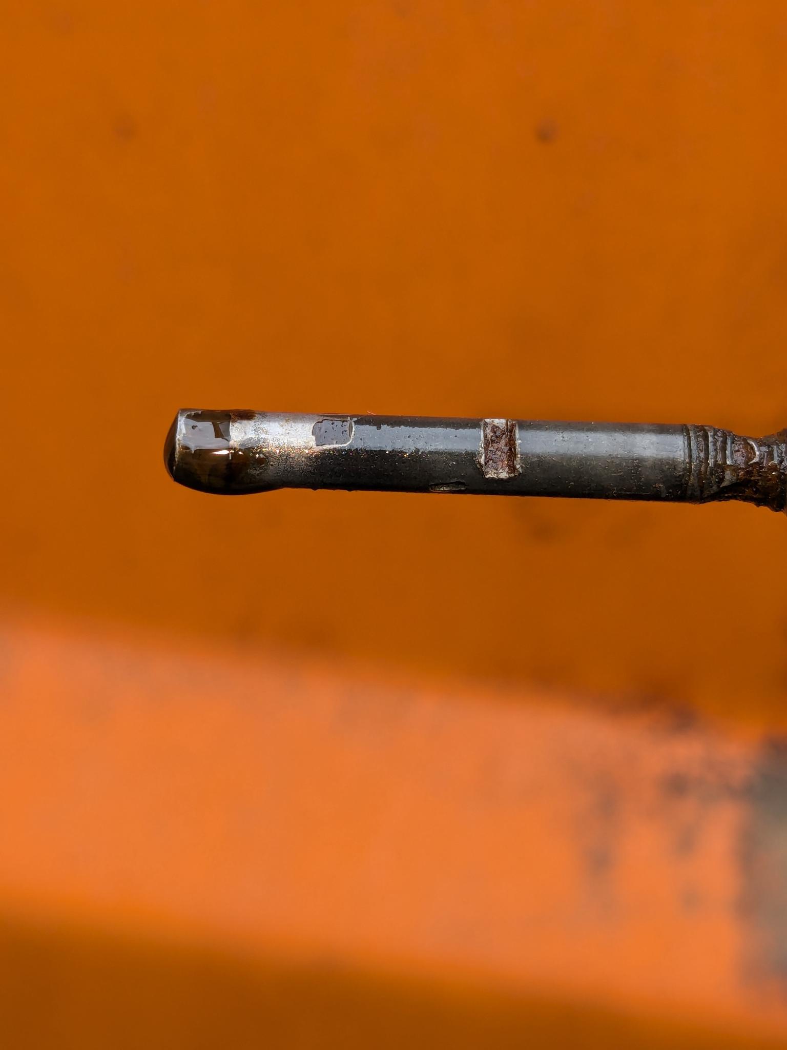

J'ai déjà nettoyé le préfiltre et son tamis. Ça vous semble bien ? Il y a une petite jauge à gauche de la pompe et du régulateur. Le niveau d'huile est très bas (une petite goutte à l'extrémité de la tige). Je suppose qu'il faut que je vidange et que je change l'huile. Dans le manuel ils indiquent de vidanger le régulateur et la pompe, et de mettre 10cl d'huile dans chaque. C'est bien ça ? Le repère à atteindre sur la jauge est l'entaille visible sur l'image ? Je vais également vidanger le réservoir pour y mettre du gasoil frais. Le bouchon de purge du réservoir est difficile à atteindre sans démonter, est-ce-que je peux vidanger par le tuyau qui alimente le préfiltre ?

Salut, pour la jauge, c'est le trait. Tu mets l'huile moteur par le coté avec une burette; Que le reniflard à coté soit propre aussi.

J'en suis au régulateur et à la pompe. J'ai dévissé la bouchon en bas, rien n'est sorti (!). Le niveau étant très bas à la jauge, ça m'a semblé plus ou moins compréhensible, mais bon... J'ai mis de l'huile par le bouchon à clapet (c'est ça le reniflard ?) en haut. Il n'y a pas d'huile qui sortait par le bas, alors j'ai un gros doute.
Pour la pompe d'injection, j'ai vidangé ici. Je m'attendais à ce que soit de l'huile qui sorte, mais c'était plutôt du gasoil. J'ai mis de l'huile dans la pompe par ici. Je suis en train de vidanger le réservoir, je vais acheter du gasoil à la pompe pour être sûr que ça s'allume plus facilement.
