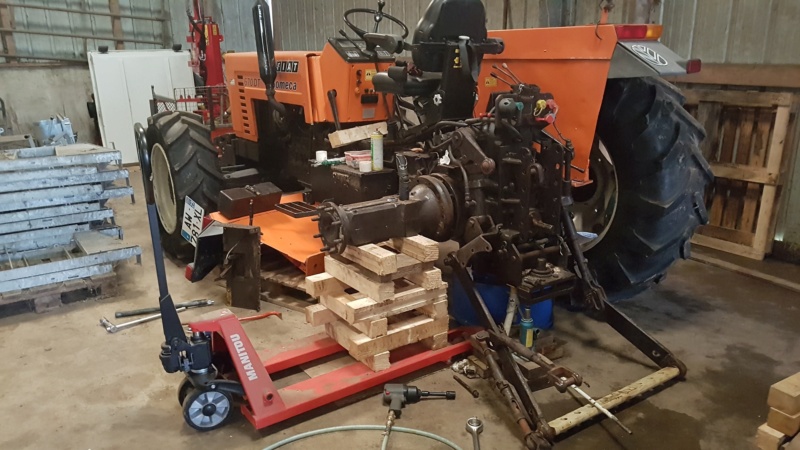

salut Stéphane , oui oui ça devrais le faire , mais j'avais un léger doute concernant les freins , je vois que le tiens y a u le droit aussi .
Re: fuite arbre de roue sur 580
Posté : 13 juil. 2024 08:21
si tu refaits les freins le prix du disque n'est pas tres élevé de toutes les façons il faut changer les deux
joints du piston par contre normalement le 580 n'a pas l'entretoise entre le disque et le pont l'idéal
sera d'en mettre une
