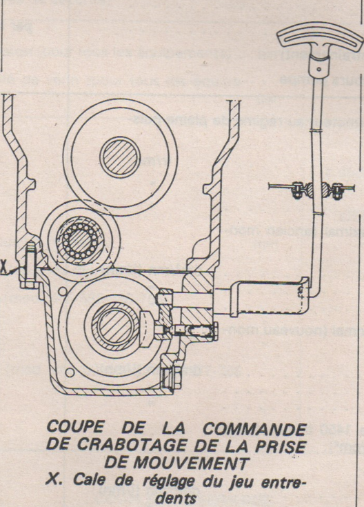

Hervé, Crabotage du pont avant du 566 DT (erreur avant)
Crabotage_ 2024-06-29 223557.png (749.06 Kio) Vu 8304 fois
le ressort?
Re: Plus de 4 roues motrice sur mon 566 DTH
Posté : 30 juin 2024 08:29
HERVE il arrive que la goupille 13 640 478 se cisaille ou le doigt 5 118 105 soit abimé
