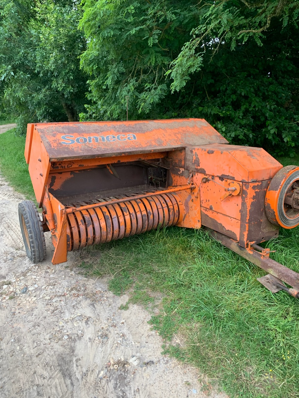

Salut
Après la presse someca 4500 je trouve une presse someca 4500 d‘après le propriétaire qui a dormi 1 ans dehors et si je vais pas la chercher c est direction ferraille
En tant que bon passionné de someca je suis aller la chercher pour lui éviter de finir en boîte de conserve :gene:
Mais voilà c est pas une 4500 mais une 6500 quelle est la différence entre ses 2 presses ?
La 6500 a t elle vraiment un débit plus élever ?
Je vous met quelques photos quand elle arrive à la maison elle est pas magnifique mais elle ira pas à la ferraille parole de collectionneur de someca
Par contre par manque de place je vais devoir me séparer d’une des 2 presses d’après vous la qu’elle garder ?

J ai reçus la presse je vous met une photo quand je l aurais soufflé fiouler et avec un pneu neuf là où dirais une épave :nono: j ai honte :gene:

Salut
comme promis une photo de la 6500
Bon c est pas une trop modèle je vais lui refaire une beauté quand j aurais 5 min un hiver
Re: Someca 6500
Posté : 11 juil. 2024 08:17
elle n'a pas travaillé beaucoup : peinture sur les lames du pick-up
l'ensemble parfais un 550 et une 6500
tu as récupéré le groupeur de balles aussi ?
quant tu vas t'en servir pour bien utiliser les doubles cardans :celui qui se branche sur la prise de force doit
avoir son milieu dans la fixation de la potence sur le tracteur grace a cela tu braqueras à 90°d'un coté
