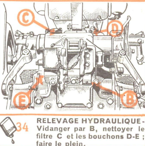

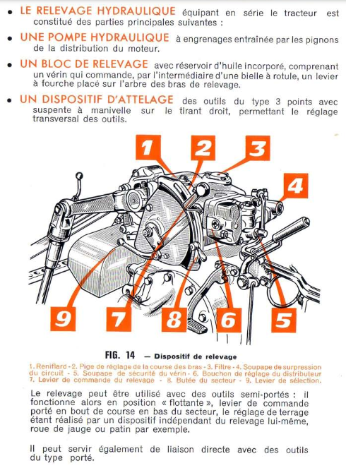

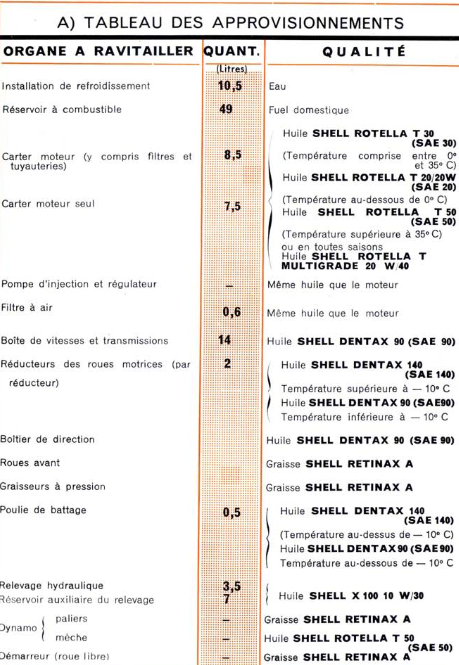

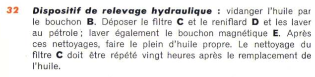

Bonjour Philippe et tu es bienvenu .
Toutes les 600 h.:
Pour la vidange, c'est à coté de la vis que tu montres.
415 rel ind vidange_ 2024-06-22 124449.png (102.93 Kio) Vu 5662 fois
REL VID_ 2024-06-22 132711.png (602.01 Kio) Vu 5656 fois
415 rel ind appro_ 2024-06-22 125757.png (353.92 Kio) Vu 5662 fois
415 relevage_ 2024-06-22 130038.png (446.97 Kio) Vu 5662 fois

Vous me confirmer que l'orifice de remplissage est bien celui que j avais mentionné sur ma photo?
Re: Bonjour de Moselle
Posté : 22 juin 2024 15:43
Plutôt celui du bouchon du reniflard.
