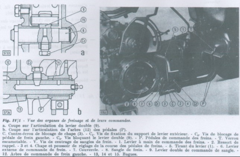

Enfin le retour de Stéphane, Salut.
Voici quelques infos pour commencer:
640 -FREINS 1_ 2024-06-02 142651.png (727.79 Kio) Vu 10832 fois
640-FREINS 2_ 2024-06-02 142915.png (676.23 Kio) Vu 10832 fois

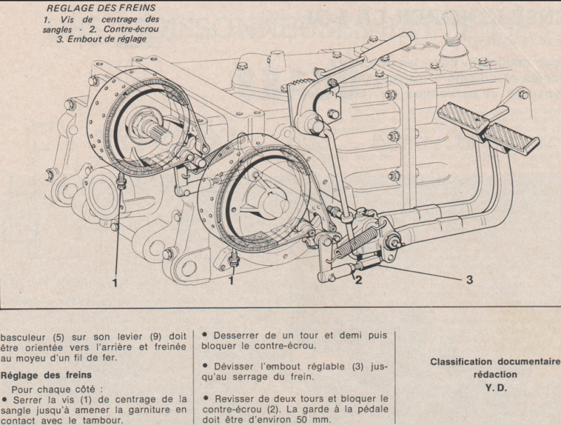

Bon courage et bonne chance...

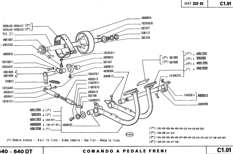

640-Trompette_2024-06-02 152058.png (354.6 Kio) Vu 10827 fois

au remontage le maximum de course à la pédale

Pour démonter la sangle, je dois sortir les axes à travers le trou de l'axe de commande des freins avec la bague épaulée en bronze déposée.
Pour le joint spi, je dois déposer le palier et le resserrer au couple. C'est bien ça ?

Oui, l'image est plus claire ici:
Démontage_ 2024-06-03 073416.png (156.1 Kio) Vu 10756 fois
Re: Révision freins 640
si tu l'as trouve tu devrais changer la bague support 4 980 835

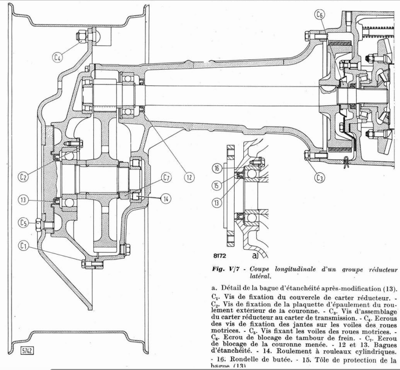

Je vais m'attaquer au réducteur, grand joint côté roue.

J'ai réussi à sortir l'arbre de roue, je vais changer le grand joint à lèvre et j'ai trois boulons de cassé à extraire.
