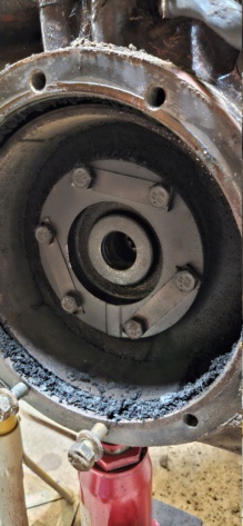

Je révise les freins sur un 640. J'ai demonté le réducteur pour accès aux freins, j'ai trouvé des angles à bain d'huile :mdr3:
J'ai ouvert la traite en dessous et enlevé le boulon de verrouillage de la commande de frein, déposé la commande.
Comment faire pour enlever la sangle ?
Comment enlever les deux axes qui la tiennent ?
Et comment demonter et changer le joint de sortie de pont ? Je dépose le palier ?

j'ajouterais pour commander les pièces la sangle dite "renforcée" se situe au niveau des chappes
pour extraire l'axe de celle ci tu prends une vis (pas fin) et tu la visses
au remontage le maximum de course à la pédale

Merci pour vos réponses !
Pour démonter la sangle, je dois sortir les axes à travers le trou de l'axe de commande des freins avec la bague épaulée en bronze déposée.
Pour le joint spi, je dois déposer le palier et le resserrer au couple. C'est bien ça ?

Bon , pour ce côté, frein remonté, joint remplacé.

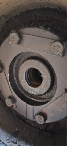

Je vais m'attaquer au réducteur, grand joint côté roue.
Re: Révision freins 640
Posté : 19 juin 2024 21:38
par Stéphane29
J'ai réussi à sortir l'arbre de roue, je vais changer le grand joint à lèvre et j'ai trois boulons de cassé à extraire.
