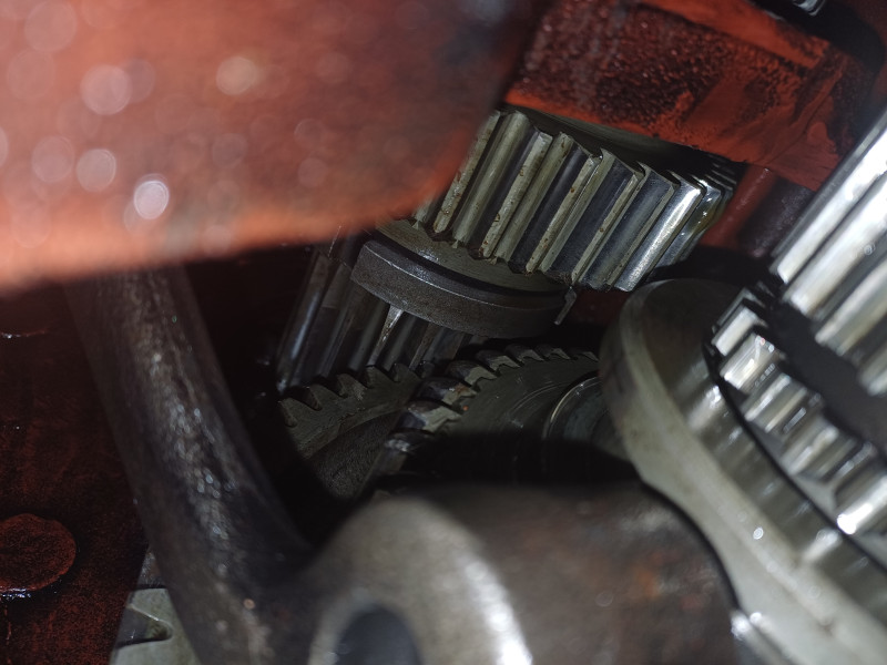

Bonjour, gros plan sur la boîte:

Vu tes explications je soupçonne un soucis sur le couple pignons de PDF à l'entrée de la boite de vitesses, derrière l'embrayage. Je pense qu'il faut ouvrir :triste1:
Pourrait on avoir des photos du démontage actuel pour éventuellement remarquer un soucis.

jj a écrit : 13 avr. 2024 16:29 dans ce cas il faut le resserrer avec un bédane ou un burin ensuite il y a plus de 50 ans l'on faisait un point de soudure (sans commentaire) pour ne plus que cela n'arrive
Même problème sur un 750 dt, la rondelle dentellée/frein entre pingon et ecrou à cassé, je l'ai sortie du carter de transmission 4x4, ça fonctionne tel quel, mais j'ai plusieurs question.
A priori ça bloque les roues arrières, parfois en vitesse lente en descent, aujourd'hui mes pignons sont niquels :
- Le risque de casse ou d'usure des pignon me semble élevé en restant tel quel n'est ce pas ?
- L'accès par la grande trappe sous le relevage/siege est il suffisant pour resserrer ?
- La solution point de soudure est elle une si mauvaise solution?
- on dirait que l'écrou n'a plus de filetage, je pense quil a tounré vomme ca pendant longtemps (je vais passer une caméra dedans), s'il faut le changer faut il désacoupler entre boite et moteur ?
@jj tu a l'aire de connaître le sujet
Photo par dessous, transmission déposée
Merci d'avance pour votre aide si précieux.
