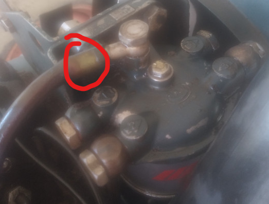

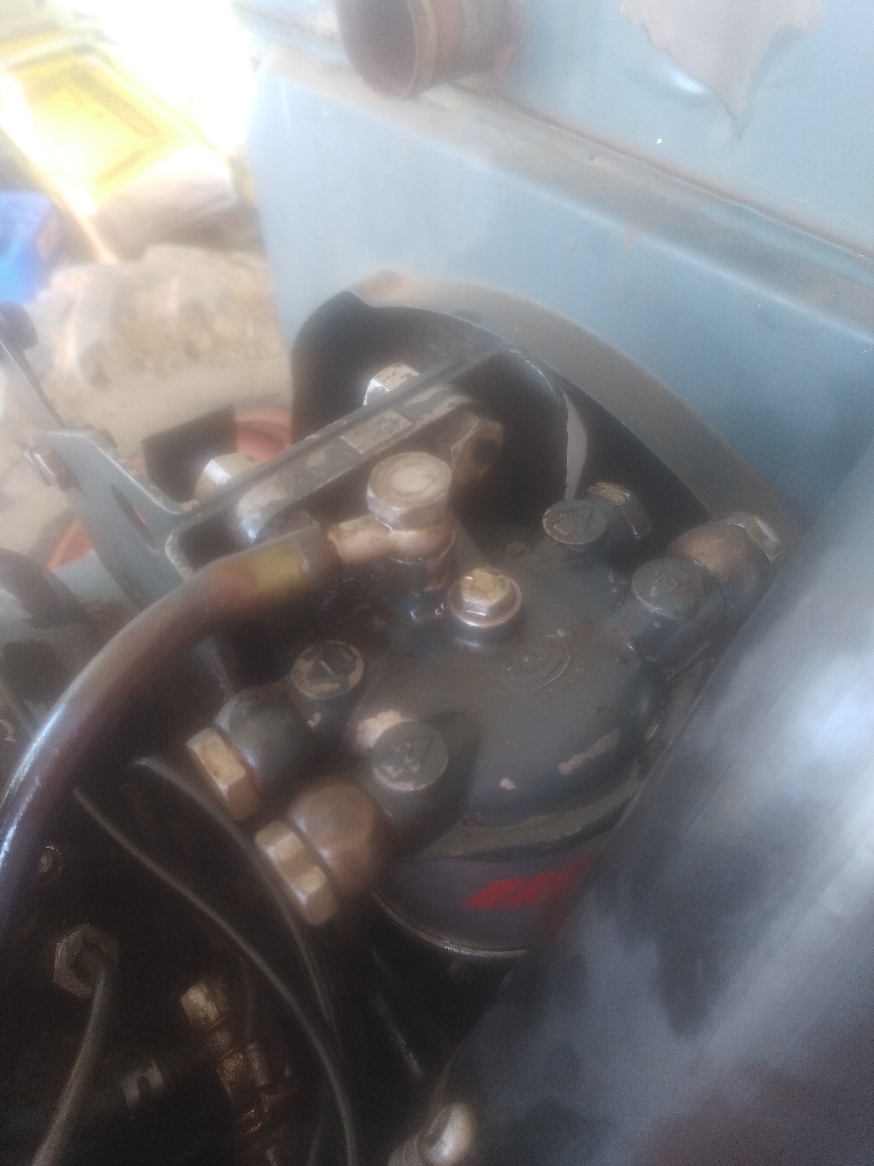

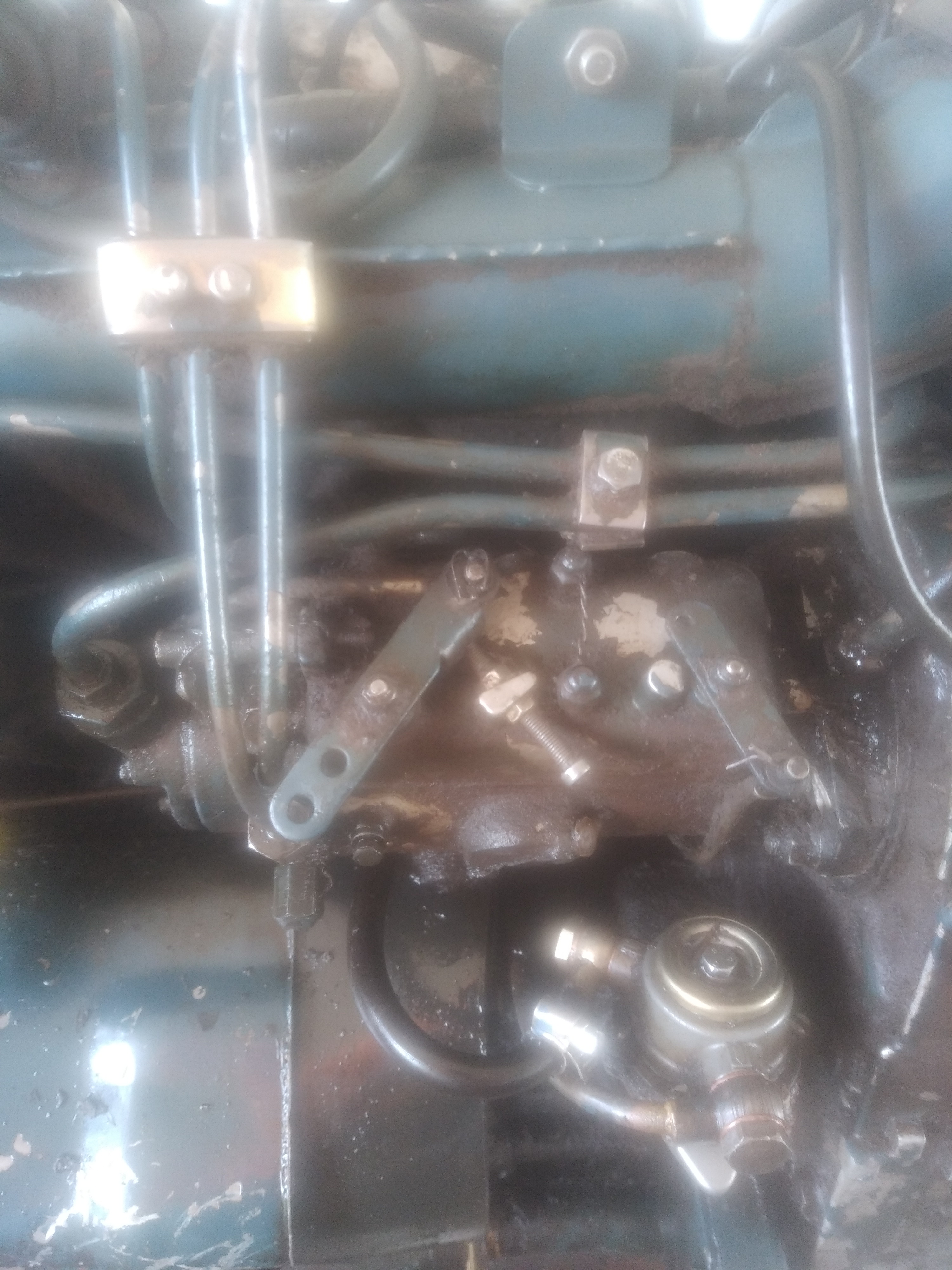

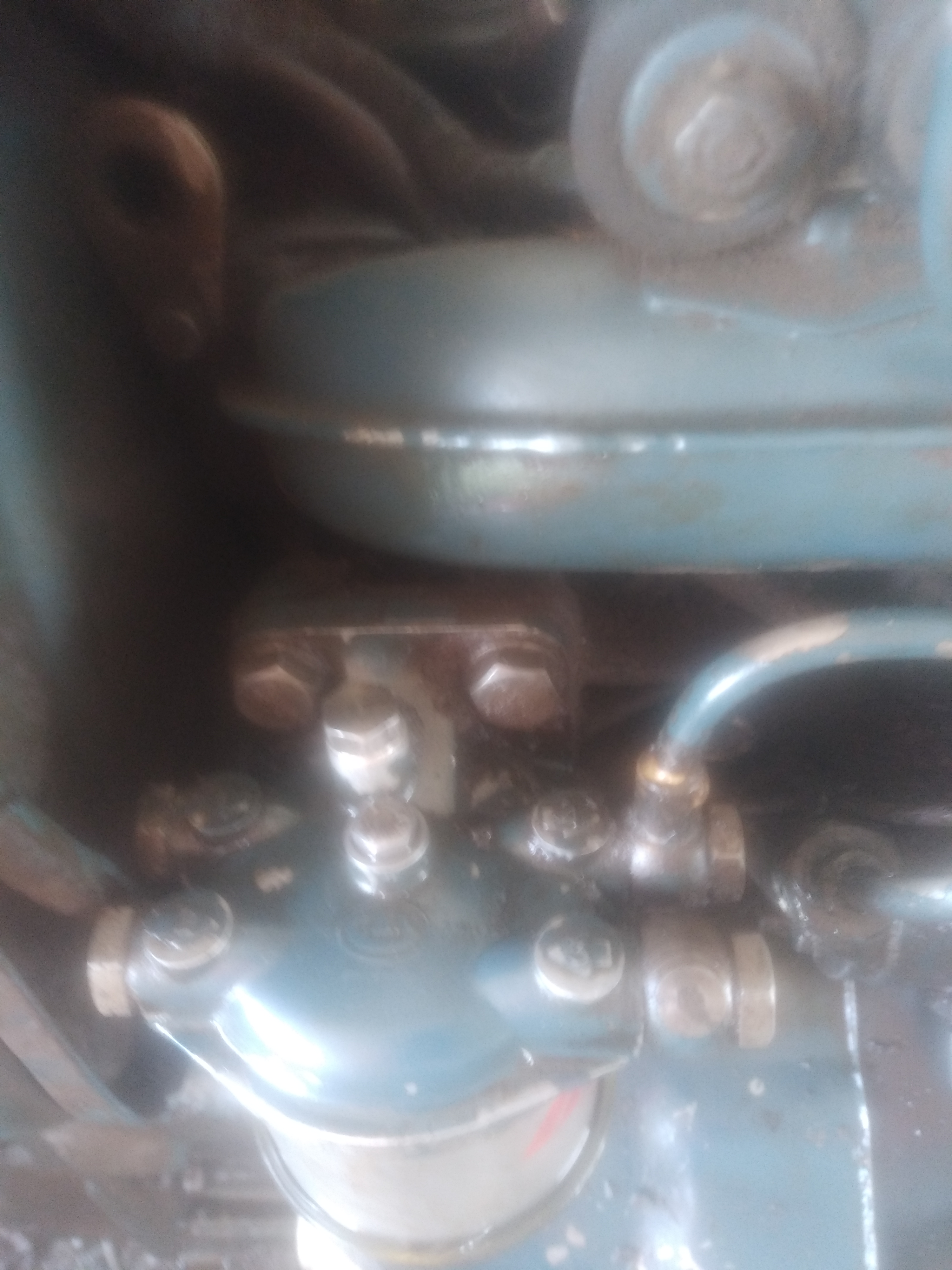

Voici quelques photos pour illustrer le propos.

Bonjour Carlos;
Comment détermine-tu que la pression est basse aux injecteurs?
Le moteur tourne t'il assez vite, la commande arrêt moteur n'est pas repoussée à fond sur la photos?
A tout hasard revois la purge du circuit si il tournait bien avant le changement des filtres.
A+ Pierre

Bonsoir Pierre. Merci pour le retour !
Pression aux injecteurs
C'est un ressenti car c'est la 1ere fois que j'effectuais la manip, je m'attendais à ce que le gazole gicle avec pression. Or il sort doucement des arrivés de la pompe d'injection en gouttant. Mais ça ne se base sur rien de tangible.
Vitesse du moteur
Comment savoir s'il tourne assez vite ?
Normalement j'avais bien poussé la tirette qui permet de couper l'alimentation. Tu trouves que sur la photographie de la pompe ce n'est pas le cas ?
Purge du circuit
Et oui il démarrait bien avant l'entretien. Donc je pense effectivement refaire la purge mais me trompe peut être dans la manip...
Re: Problème démarrage 450N
Bonjour Carlos, tu as changé les joints plats et toriques aux filtres? l est vrai qu'avec le filtre du haut , le démarrage est plus capricieux. Voir la propreté du tamis de la pompe d'alimentation et un à l'entrée de la pompe à injection.

Bonsoir Jean Claude, merci pour le retour.
Joints filtres
J'ai changé 2 joints plats par filtre, un entre le filtre et la cloche, l'autre entre le filtre et le support des conduites d'admission. Je n'ai pas vu de joints toriques ?
J'ai l'impression que l'étanchéité n'est pas parfaite, je crois avoir vu quelques gouttes de gazoil suinter...
Tamis pompe alimentation
Ce que tu appelles pompe d'alimentation est la pompe à main ? Si oui, j'ai nettoyé le petit tamis plastique.

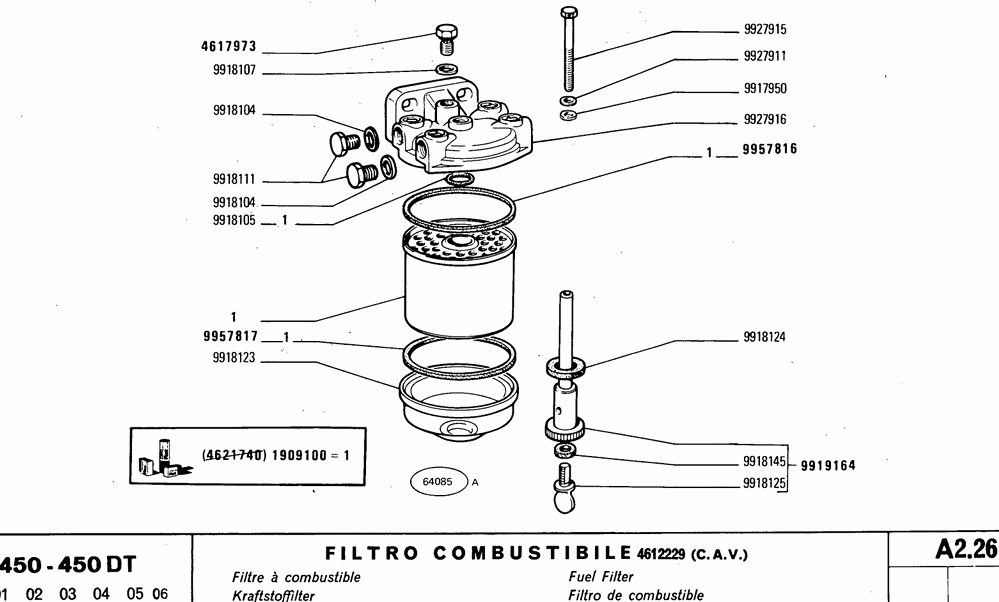

pour les filtres , il y a un torique à chacun. Il faut serrer les filtres sans trop forcer. La sortie du réservoir et du robinet sont propres? çà coule bien?

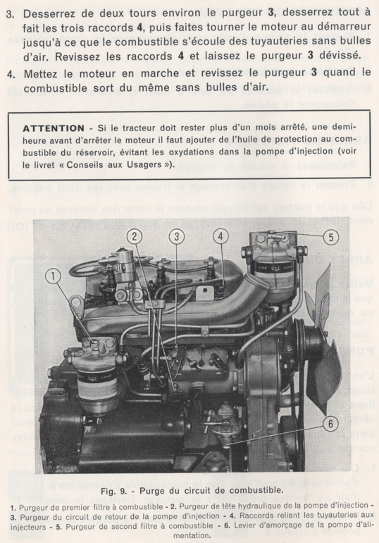

purge 1_ 2022-11-22 094018.png (236.81 Kio) Vu 11381 fois
purge 2_ 2022-11-22 094219.png (751.42 Kio) Vu 11381 fois

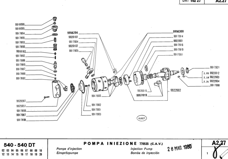

Pour info , il y a ce petit tamis 9917890 à la pompe à injection, mais ce n'est je pense pas là le problème:

ci il démarrait bien avant le remplacement des filtres donc c'est pas un problème d'alimentation et bien un problème de purge
bien vérifier que sa gicle bien par la 1 vis de purge sur le capot et l'autre sur le coté de la pompe
Bonjour, il y a un collier ?
Collier filtre gnr_ 2024-04-11 071530.png (229.19 Kio) Vu 11329 fois
Joint torique 9918105
