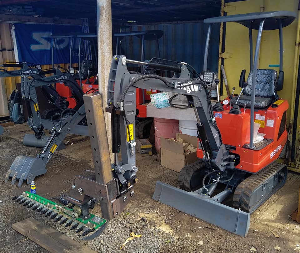

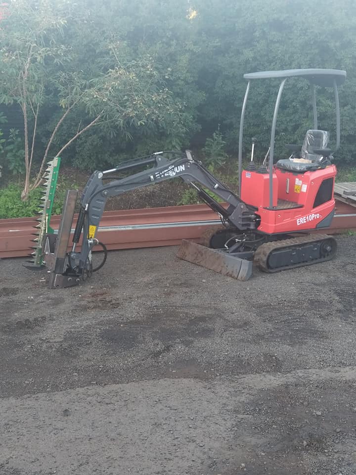

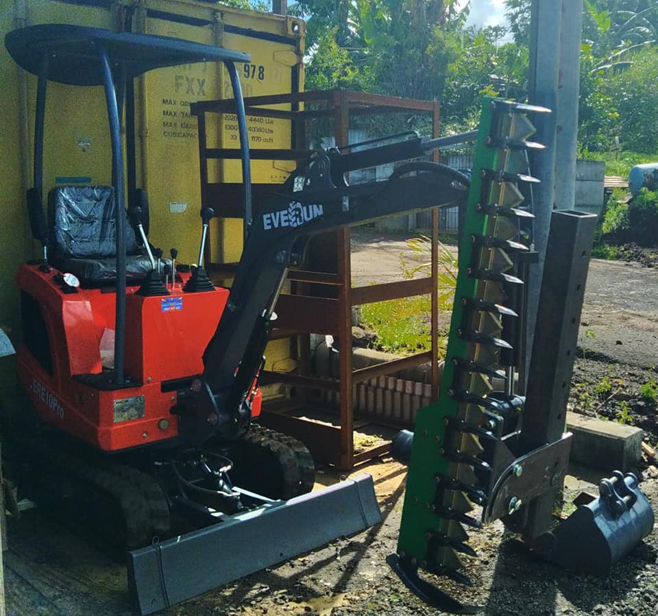

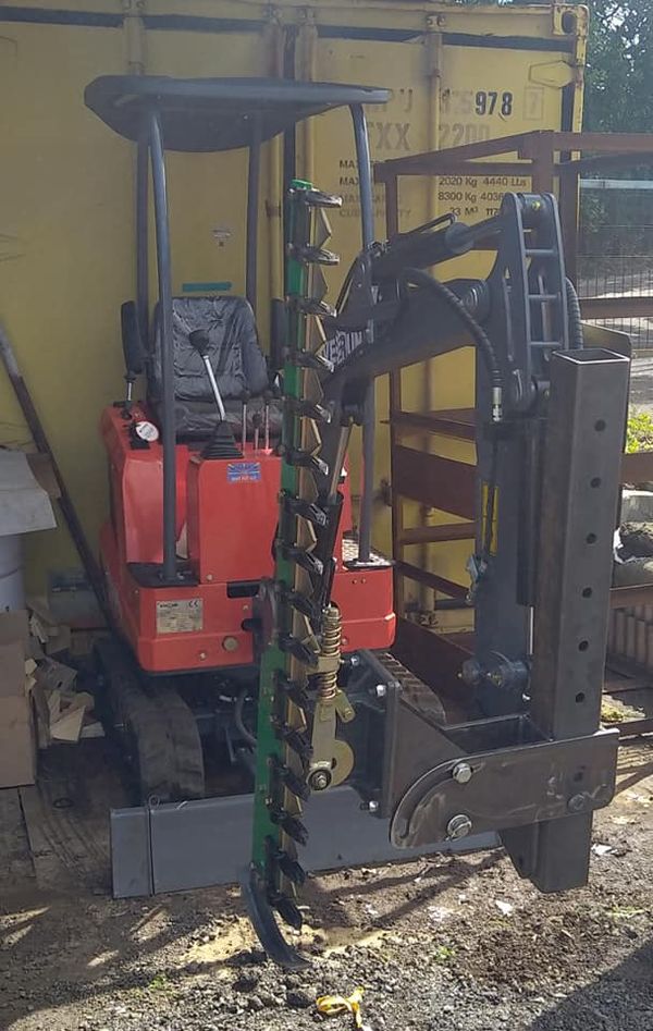

Il me faudrait de l' aide.
Je voudrais monter une tête d 'épareuse sur ma mini pelle qui dispose d'une ligne auxiliaire.
Hors le moteur de la tête dispose d'un drain.
Existe t il une pièce ( je ne connais pas le nom )
que je peux monter idéalement sur la tête qui m'eviterai de tirer une ligne de retour direct au réservoir ?

Salut, tu veux faire un montage de ce style avec une épareuse qui pèse plus et attention aux projections ( dans sens opposé de l'habitacle , bien sûr)?
