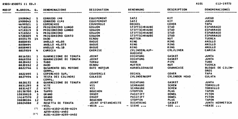

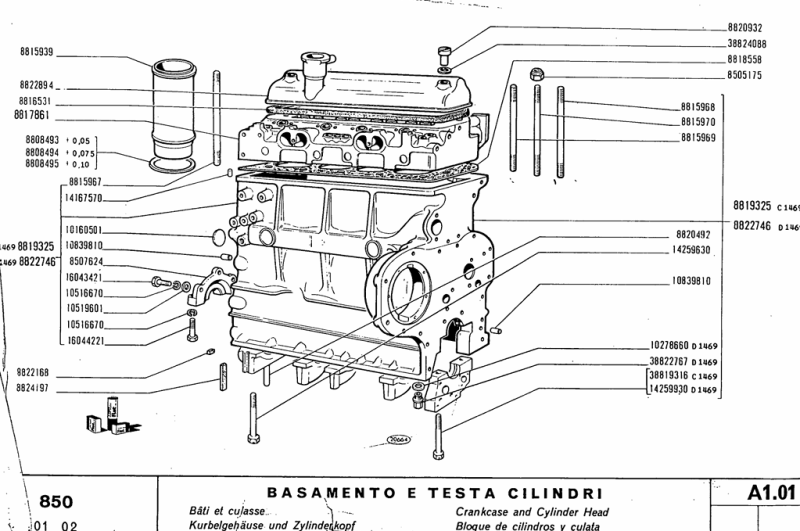

moteur OM sur Someca 850, 3 modèles de goujons:
ref 8815968
ref 8815969

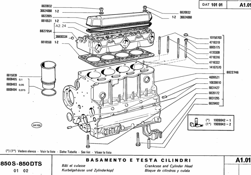

ref 8815970 Moteur OM sur Someca 940 (OM ou FIAT 850S dans les autres pays),plus récent, 4 modèles de goujons:
3 ref 4718319 coté échappement entre cylindres
5 ref 4720309 coté injection, admission
2 ref 4718316 aux 2 extrémités
4 ref 4718322 dans le liquide
soit 14 goujons avec emplacements sur la vue.
