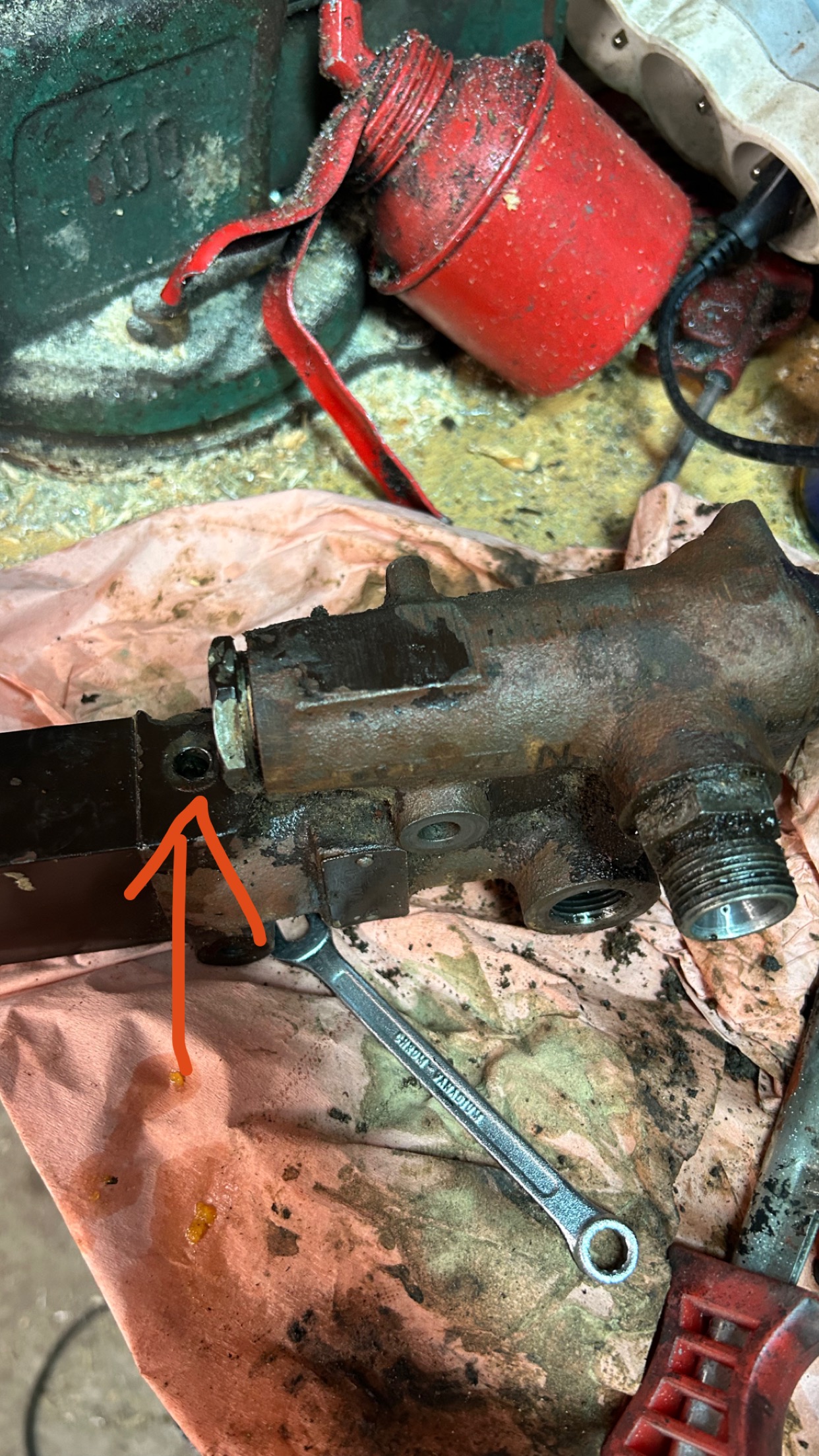

Bonjour, j’ai une fuite de liquide de frein sur mon 880dt5 au niveau de cette pièce ( je ne connais pas le nom, si quelqu’un le sais je suis preneur !), je l’ai donc démonter pour charger les joints mais j’ai remarquer un troue sur le dessus juste à droite, c’est normal ? Merci d’avance pour vos réponse

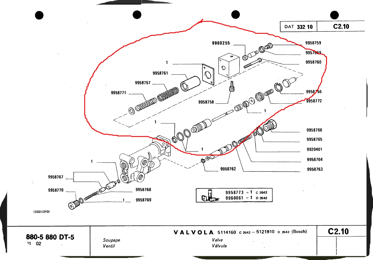

le bloc que tu montre est le distributeur de frein de remorque ( frein hydraulique )
oui le trou est normale , il faut remplacé le kit de joints sur le bloc d'émetteurs de pilotage
OU trouvé un distributeur occasion dans les cases de tracteur
