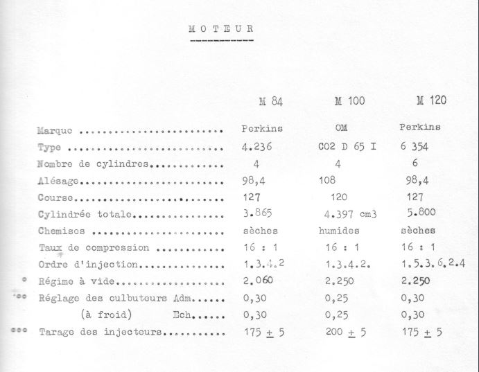

En continuant mes recherches, à priori le moteur C02D.65-I proviendrait de la moissonneuse batteuse Someca M100.
C'est possible selon vous ? Qu'entendez-vous par "moteur industriel" ?

je peux me tromper mais la M100 avait le moteur du 800/850 OM CO3I c'est à dire course de 130 cylindrée
4940 cm3

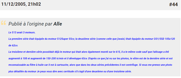

Posté : 12 févr. 2024 21:40
Ils l'ont écris ici, l'OM 513:
https://www.forum-macchine.it/forum/lav ... 0-om-513-r

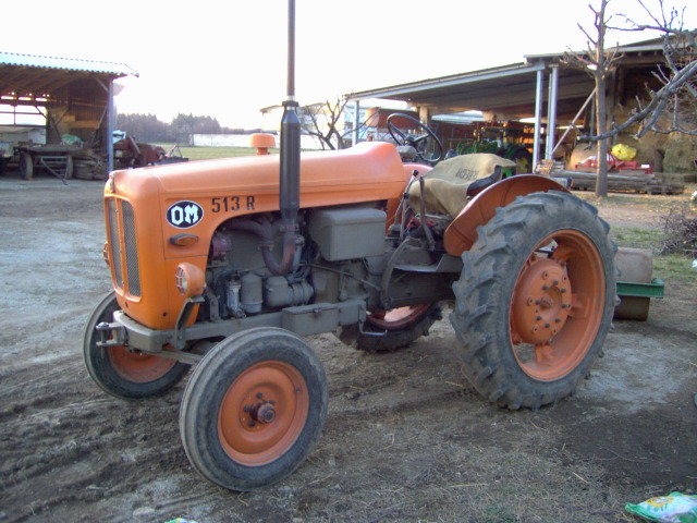

OM 513 R_PIC00136.JPG (176 Kio) Vu 5442 fois

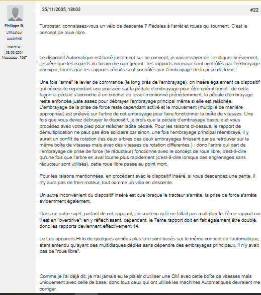

https://www.forum-macchine.it/forum/lav ... rattori-om
OM 513-3 moteurs_2024-02-12 223049.png (45.42 Kio) Vu 5461 fois
Re: Identification tracteur C02D.65
Posté : 13 févr. 2024 07:50
Bonjour, c'est ce que l'on appelle l'amplicouple?
Capture d’écran 2024-02-13 074748.png (61.86 Kio) Vu 5440 fois
