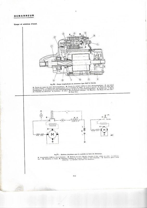

Auriez-vous des plans et des conseils avant démontage du démarreur ?

Messages : 10201
Re: Pb démarreur sur 415 DT
démarreur 415

Merci JJ.
Je vais investiguer.

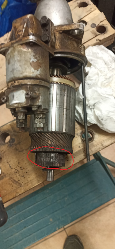

J'ai démonté le démarreur.
Lors du test : le pignon de d'entrainement avance et recule normalement, donc le solénoïde fait son boulot.
Par contre, il n'y a pas de rotation ??? :nono:
Je suppose donc qu'il y a un problème sur le démarreur, plus précisément sur les charbons.
voici les photos une fois le démarreur ouvert.

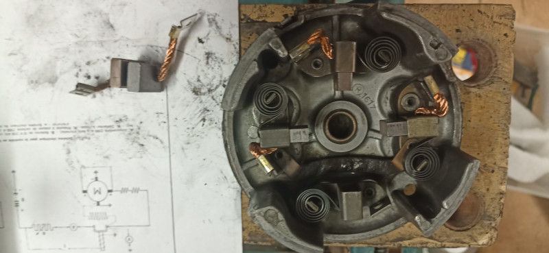

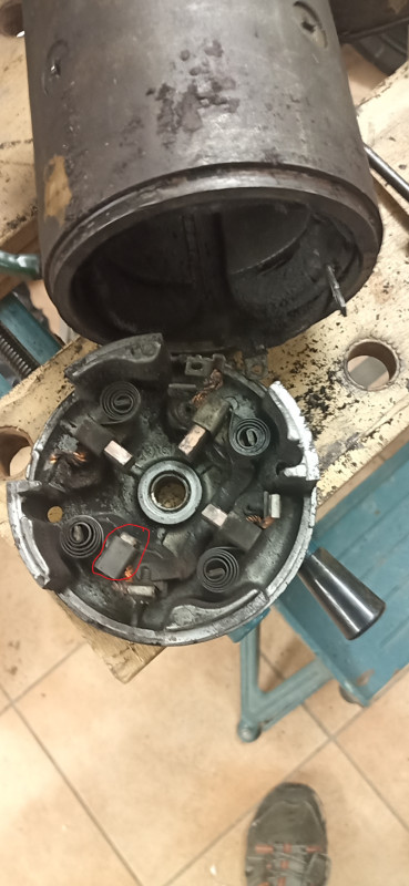

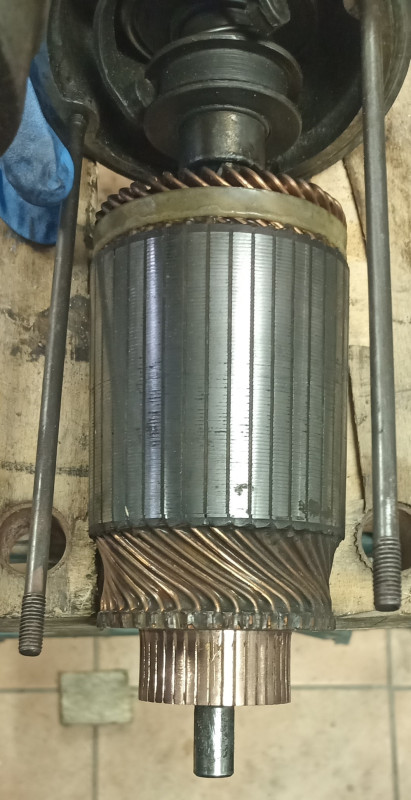

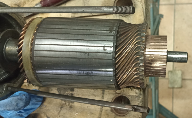

Je vais dégraisser/nettoyer/poncer la partie entourée en rouge.

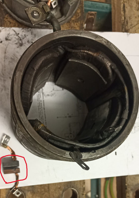

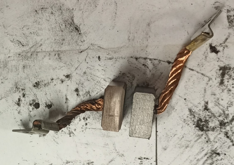

Et commander des charbons car j'en ai un plus "petit" (en rouge) que les autres :

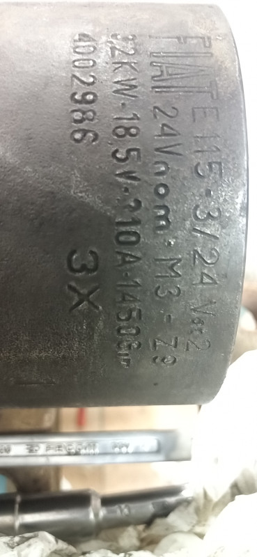

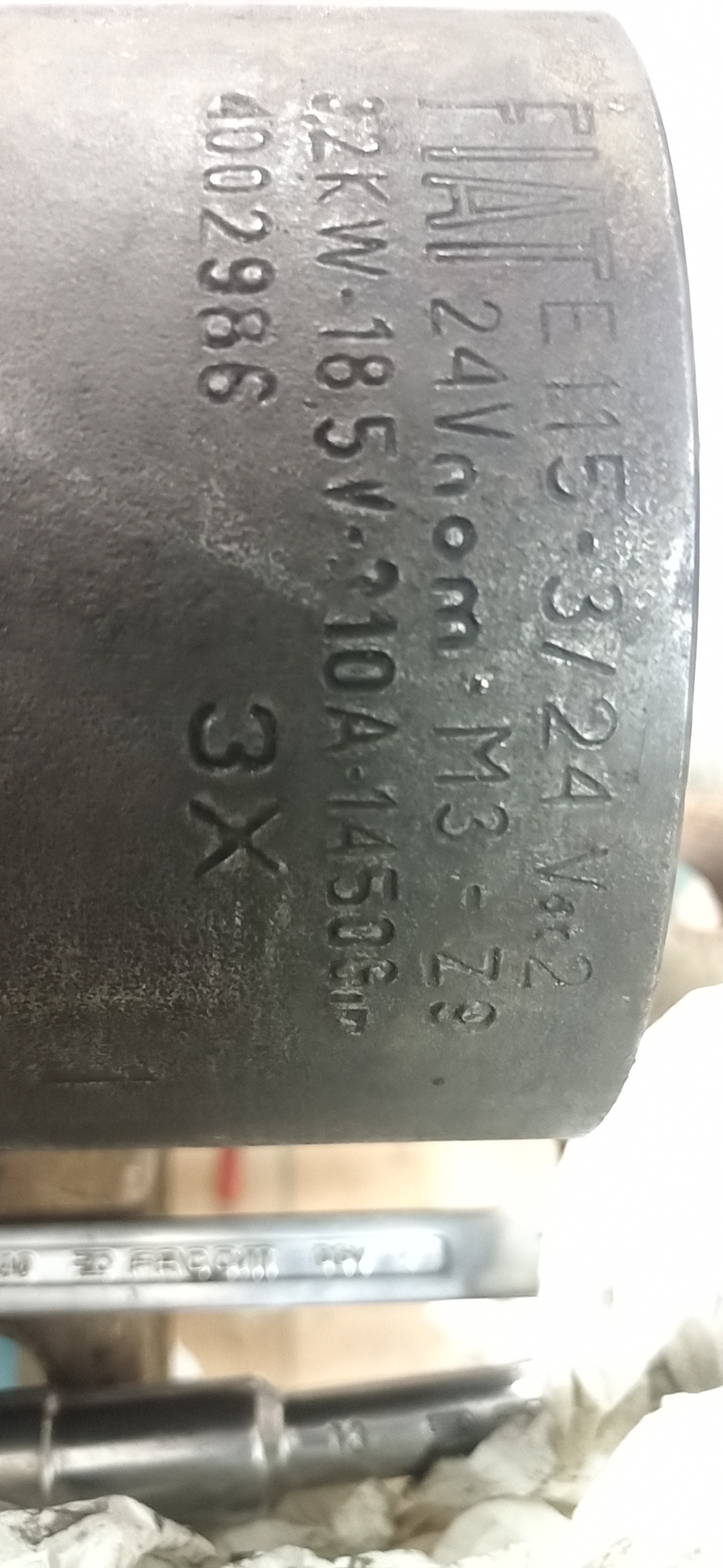

En recherchant avec E115-3-24 comme référence de démarreur et 853160 comme référence de charbon je trouve des charbons qui ont comme dimensions : 6,5 x 14 x 20 et une longueur de câble de 32,61 mm. Mais au pied à coulisse sur mes charbons actuels, j'ai : 6 x 13,75 x 22,5 (sur le plus long des charbons usés) et une longueur de câble d'environ 30 mm.
Avec les références du démarreur voir ci dessous, quelqu'un pourrait me donner les dimensions exactes et la référence des charbons, que je dois acheter et éventuellement un magasin pas trop cher, svp, merci d'avance.

le collecteur n'est pas beau l'idéal serait de le passer au tour

Pour l'induit si pas de tour disponible, il est possible de faire avec du papier à poncer très fin.
Ne pas oublier de recreuser l'isolant.
Un seul charbon à remplacer à mon avis vu la longueur des autres.
Il est possible de rectifier un charbon trop gros, toujours avec papier à poncer :D
Ne pas oublier de recreuser l'isolant."
OK pour le papier de verre je prendrai du 400 ou 800, par contre pour recreuser l'isolant tu le fais avec quoi, un cutter/un tournevis très fin ?

Pour recreuser l'isolant, j'utilisais une lame de scie à métaux dont les dents étaient meulée des deux coté pour adapter à la largeur utile.
Attention de ne pas trop creuser: 0,5 mm maxi et tu finis avec le 800.

Déjà j'ai comparé les dimensions de mes anciens et nouveaux balais et il y a des différences effectivement.
Les anciens balais avaient des dimension plus petites, je penses que l'ancien propriétaire avaient dû les changer avec ce qu'il avait sous la main. mais un peu de jeu = beaucoup d'usure c'est pourquoi j'ai un de balais tout petit, à mon avis.
ancien à gauche, nouveau à droite.
celui du bas est l'ancien et en haut le neuf que j'ai reçu.
Lors du montage des nouveaux balais pas de jeu dans les emplacements, pas besoin de les rectifier, ils rentrent parfaitement.
J'ai commencé aussi à nettoyer l'induit:
Il faut finir avec du très fin (800) maintenant.
Voilà, qu'en pensez vous, des conseils...
