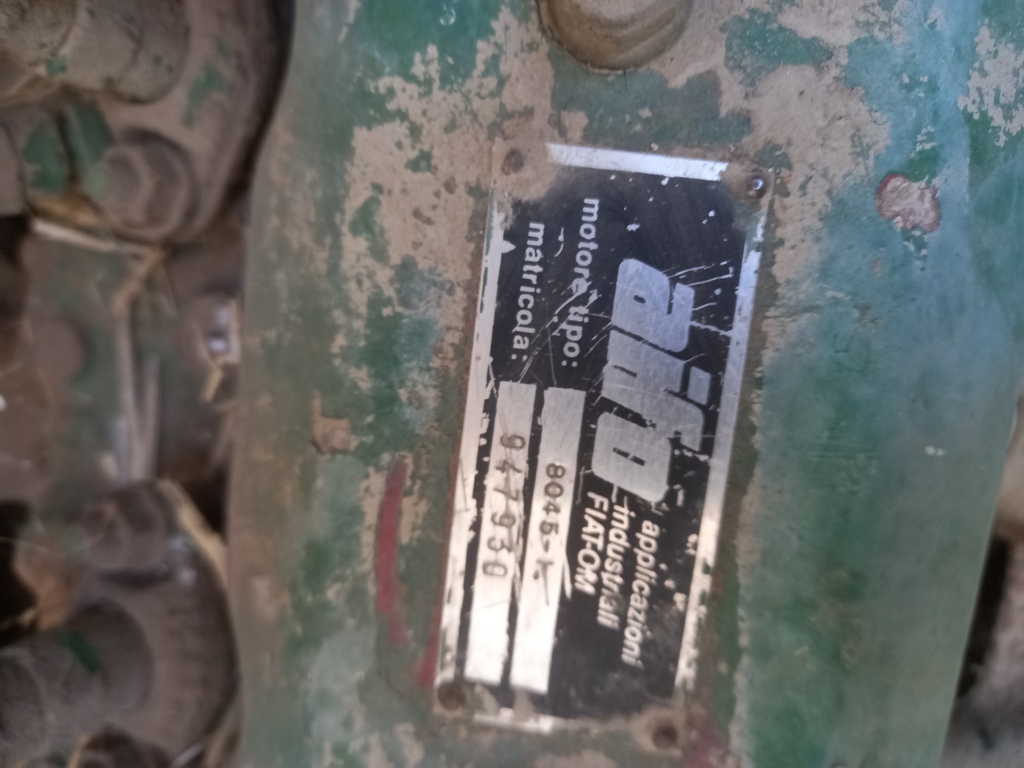

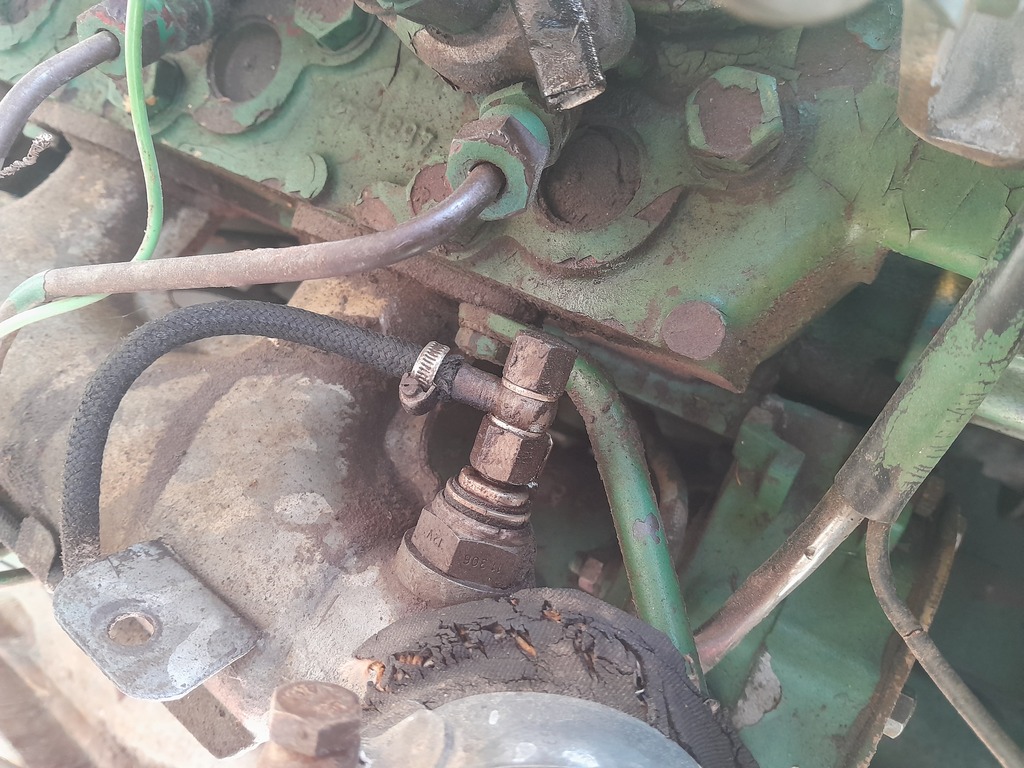

Que mon merlo à moteur Fiat 8045-1 le cable de la bougie de préchauffage n'est remie à rien.
Pouvez vous m'aiguiller sur le branchement de celle ci (un fils par de la bougie mais ne va nulle part).
Il a beaucoup de mal à démarrer à froid...

il faut un fil 6² qui par de la bougie a un relais de puissance et celui ci piloté par un bouton poussoir au tableau de bord

le "thermostarter " est dans la pipe d'admission
il faut d'abord savoir si il fonctionne

Il y a un câble de section moyenne qui arrive près de la bougie je vais suivre savoir où il va.
Peut on brancher la bougie en "direct " de façon provisoire ?

Oui tu peux branché en directe via un interrupteur , ou tu fait touché le fil sur un + directe pour la faire fonctionné
pour testé la bougie de préchauffage il suffit d'envoyé un + sur la fiche plate qui est sur la bougie et voir ci elle chauffe
autrement pour testé la bougie extérieurement de la pipe d'admission ;
tu la sort de la pipe , avec un câble de démarrage tu la pince sur l'hexagonale de la bougie l'autre extrémité sur la borne moins de la batterie
tu branche le raccord d'arrivé de carburant sur la bougie et tu l'alimente avec une réserve quelconque plus haut que la bougie , normalement il ne doit pas y avoir de carburant a coulé , ( ci elle fuit est est a remplacé )
tu branche le + d'un fil sur la cosse plate
et tu doit voir la résistance rougir et a un moment le carburant doit coulé sur la résistance et doit s'enflammé
ci cela fonctionne elle est correcte

Je vais essayer les manipulations que tu m'as décrite, cette bougie fait office de vanne pour le gasoil ?

oui ,car tu doit avoir une petite réserve de carburant qui alimente la bougie de préchauffage et cette réserve est alimenté par le retour des injecteurs
et comme cette réserve est plus haute que la bougie donc le carburant descend par gravité vers la bougie
dans la bougie tu a une petite bille a l'intérieur qui fait office de clapet

Après avoir brancher la bougie en direct j'ai senti levable chauffer, puis plus rien.
Je vais donc commander une bougie neuve, je verrai bien
