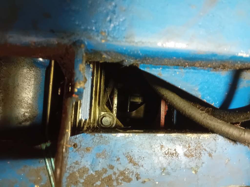

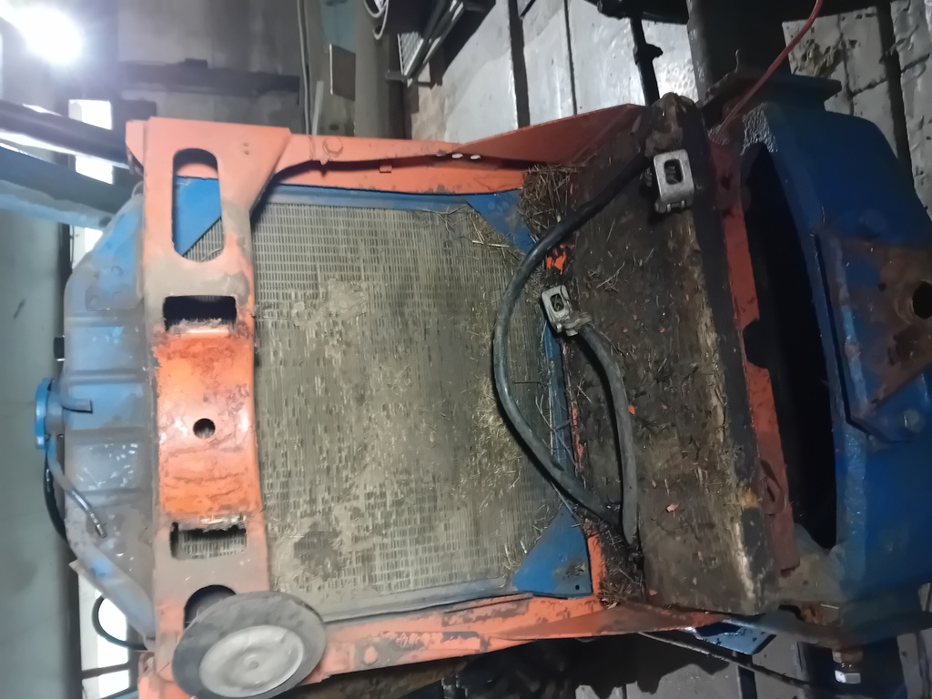

Mon 670 est arriver vu l état je lui ai mis un coup de karcher après quoi j ai été le tester pendant 15 minutes dans ma prairie .
1 semaine passée ,je me décide à démonter les capot et cache pour voir ce qui se passe là derrière et j ai remarquer que le cache pour la trape de visite d embrayage est absente.
Vu que je l ai nettoyer j ai peur d y avoir envoyer des crasses ,le tracteur a servi à nettoyer les étables et était pleins de fumier . Voyez l état du radiateur
JE vais DECOUPER UNE TOLE POUR FAIRE UN CACHE CAR JE SUPPOSE QUE TROUver la plaque en question sa risque d être galère.
L ancien propriétaire n était pas très regardant et jé sais qu il a changer l embrayage, il m'a dit l avoir ouvert lui même et que le garage a fait le chamgement des disque ,suppose que l idéal quant on reacouple le tracteur est d utiliser une clef dynamométrique ?

Justement par rapport au réglage de la pedale d embrayage j ai un soucis la pedale est asser molle et remonte trop haut , j ai trouver une patte avec un pas de vissé sous l embrayage mais je ne vois rien d autre .
L ambrayage à aussi beaucoup de mal à remonter et le tracteur prend la vitesse vraiment sur la fin de course
Faut il desaccoupler le tracteur pour régler l embrayage ?
Merci d acance
Merci d acance

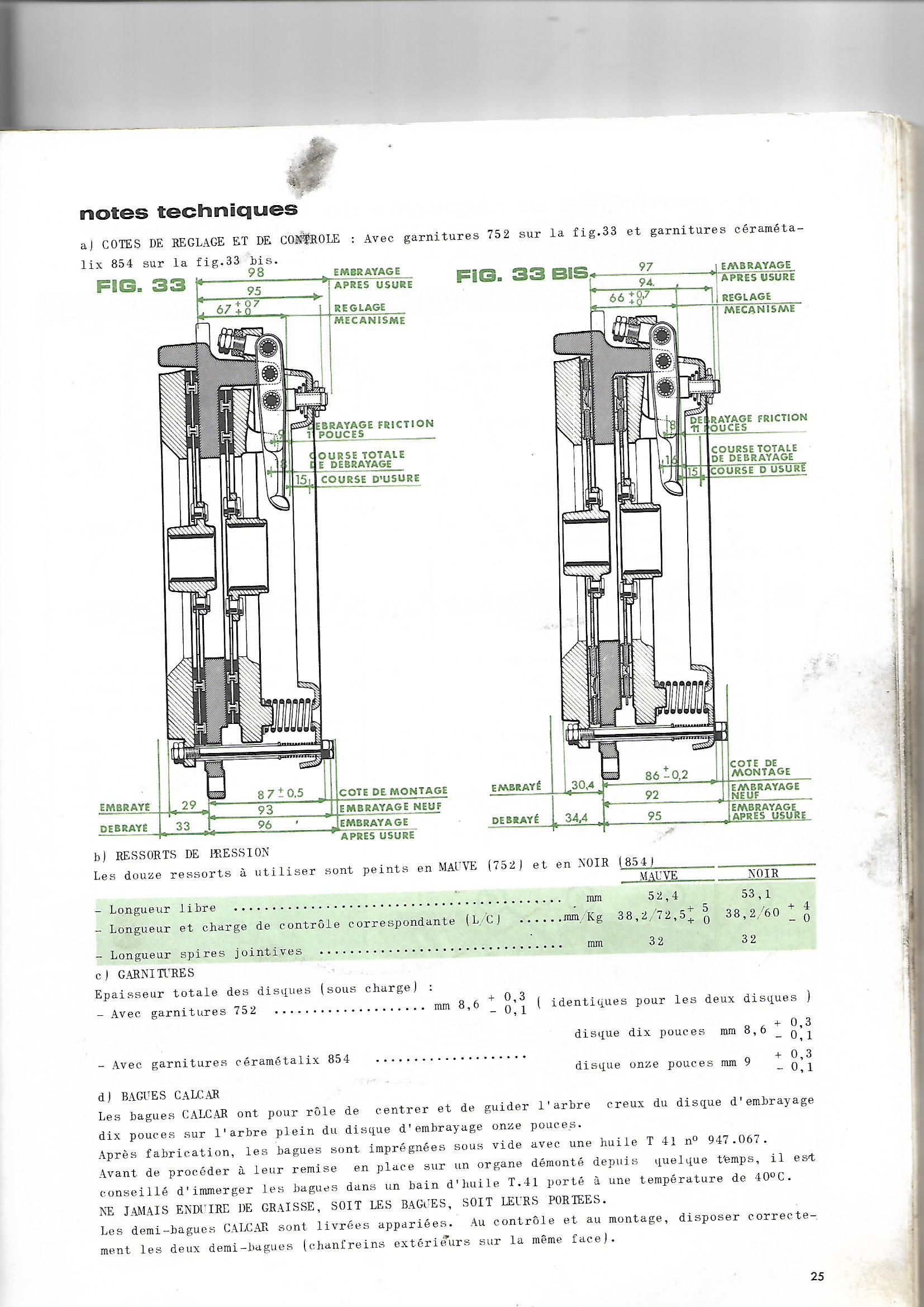

- Messages : 10117
- x 224
Re: Trappe de visite embrayage
normalement par la trappe tu peux le règler je t'ai mis les cotes
mais si il patine il va falloir l'ouvrir
tu regardes bien si tu n'as de fuite au palier arriere ou du coté de la boite
J ai appeler l ancien propriétaire, je vais devoir le faire ouvrir le garagiste à abîmer les filets des boulons en démontant à la boulonneuse , il n à pas changer la buter mais il a souder une plaque dessus pour combler l usure , bref un travail de baraki
