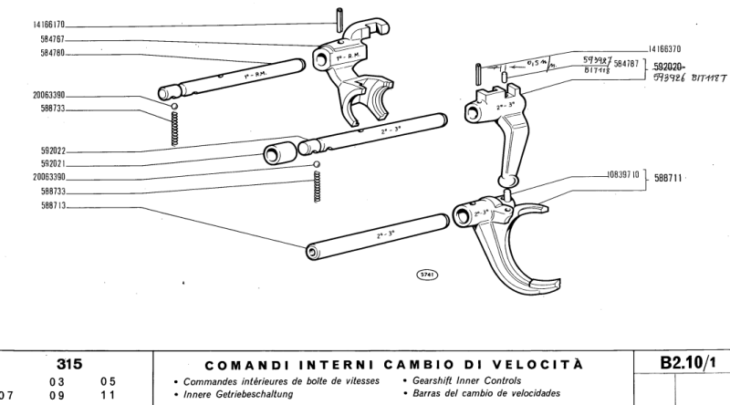

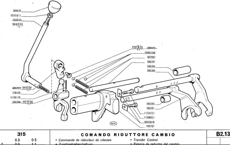

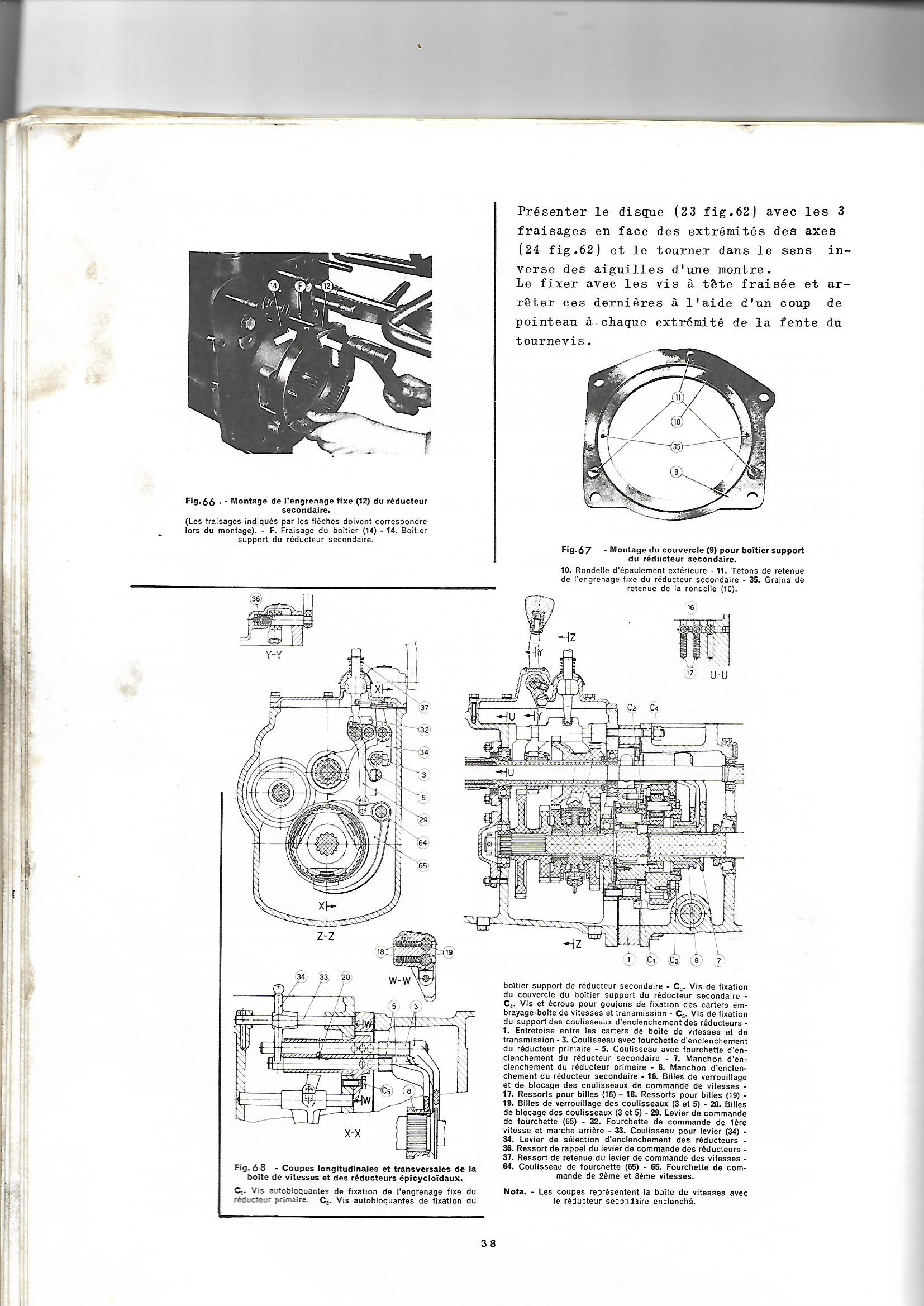

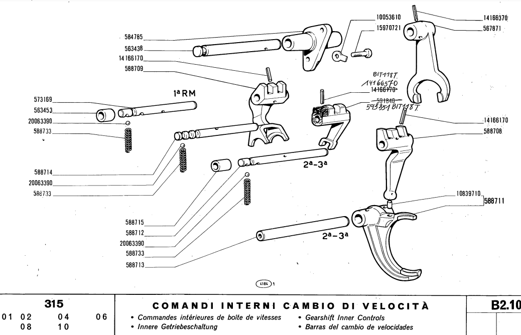

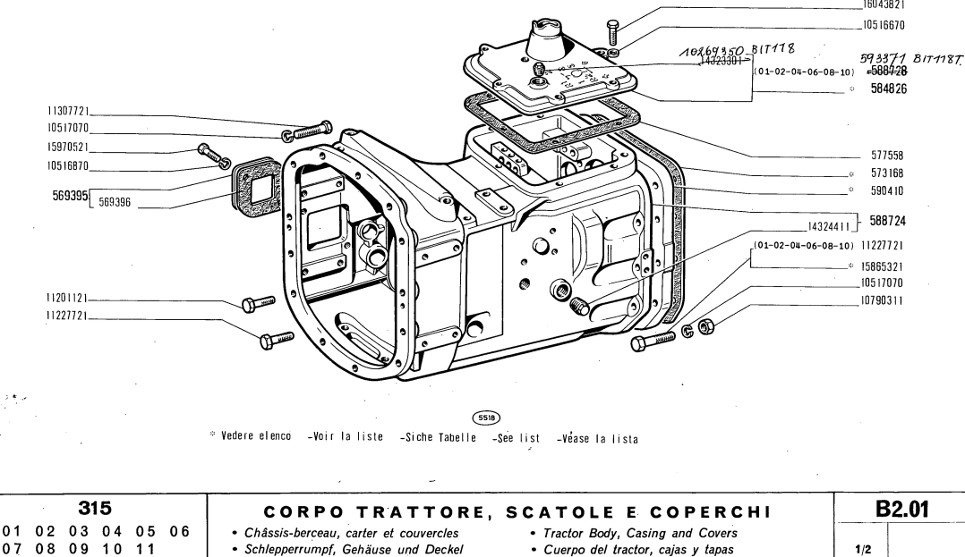

Bonjour, voici les vues:
Messages : 10319
Re: levier de vitesse Someca 315
coupe de la boite de vitesses

Message non lu par voulet »
