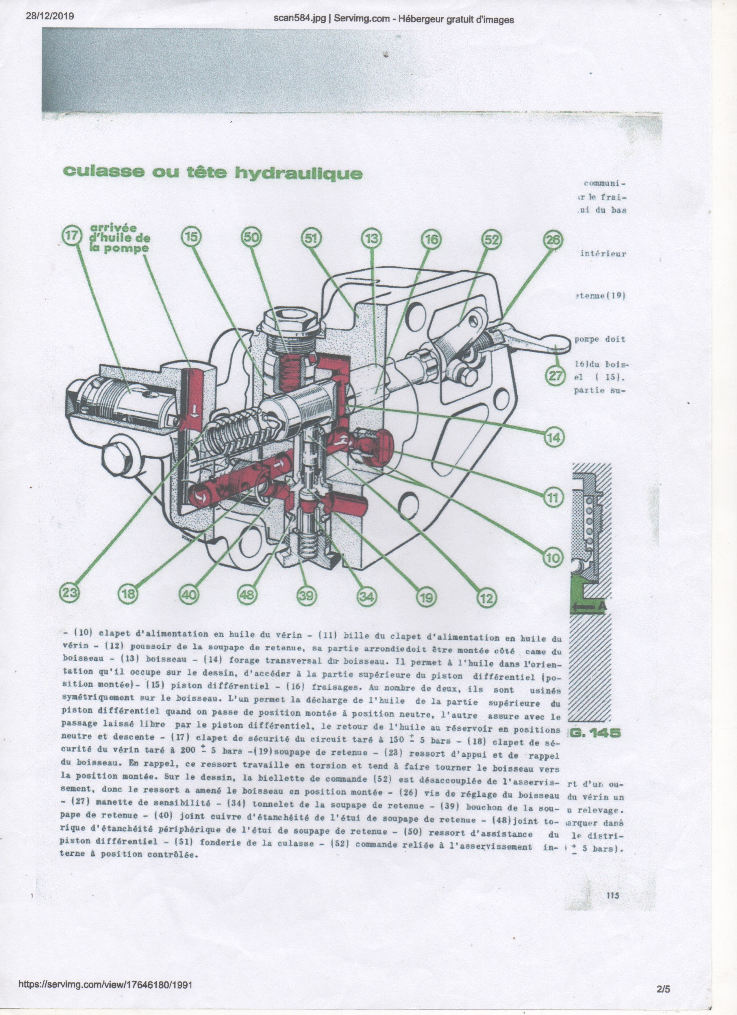

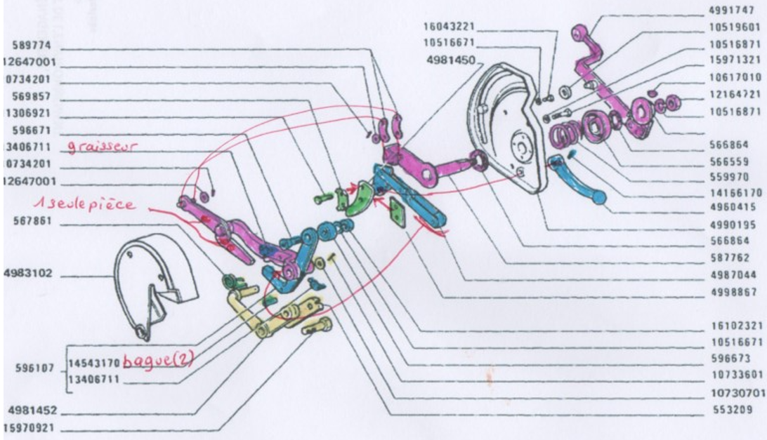

Pour les commandes extérieures, voici le montage où j'avais mis des couleurs pour mieux comprendre ; Avant la culasse:
