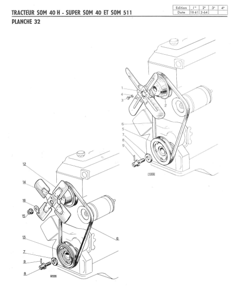

Bonsoir, voici le montage sur le 1000 (pour comparer avec le 511, poulie ventilateur,dynamo):
Poulie vilebrequin_2023-05-15 222646.png (89.41 Kio) Vu 3964 fois

la premiere chose à regarder l'entrainement doit passer sous le radiateur
ou déposer celui ci et l'amener chez un réparateur pour faire un passage

les montages de pompe à l'avant sur un SOM 511 ne correspondent a un système d'origine
il faudrait peu etre déposer la poulie avant et de regarder ce qu'il est possible de trouver en transmission
et flector
