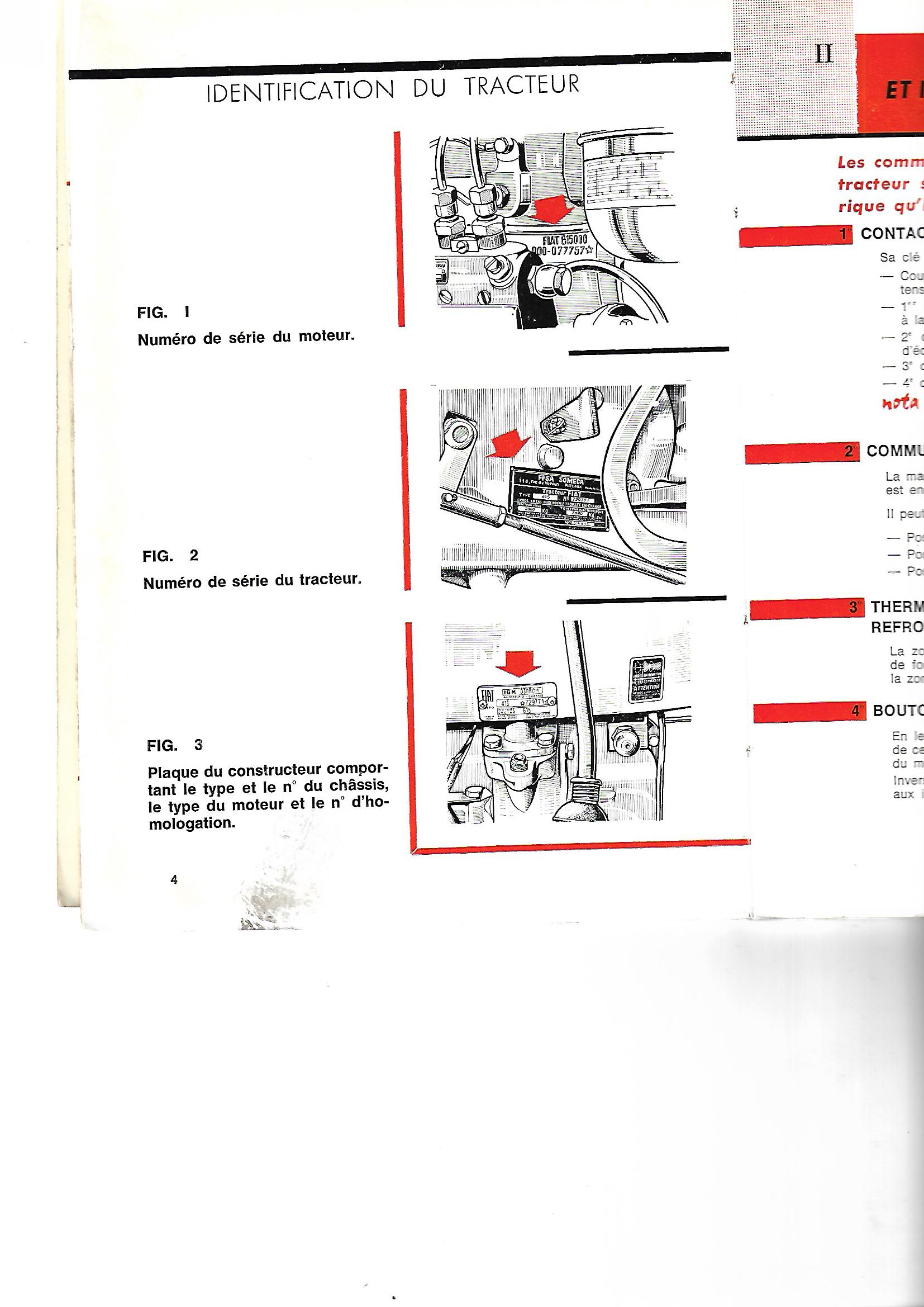

identification d'un 415

jj a écrit : 20 avr. 2023 08:44 identification d'un 415
Le type de version est précisé ici ? Où ça permet de la retrouver ? Comment ?
