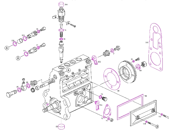

Bonjour, possible que ce soit les joints 760862:

Merci, oui, ça a l'air d'être le seul joint qui fait le lien entre le carburant et le reste de la pompe d'après le schéma.
Par contre, même en tapant la référence d'origine, je n'arrive pas à le trouver en pièce de rechange.
Demain, je démonte pour voir son état et va falloir que je trouve en équivalent.

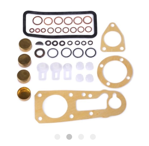

À force de chercher, je viens de trouver la pochette de joint pour la pompe à injection PES4A, la référence Bosch est 1417010002 et est facilement trouvable sur le net ou en magasin de pieces auto :
Screenshot_20230415-221335_Samsung Internet.jpg (110.6 Kio) Vu 3396 fois

Après si tu en a l'utilité de la majeure partie, ok; Sinon c'est un joint plutôt , trouvable facilement chez un dépositaire NH ou autre.

Non pas de grand checkup en vue, mais entre 10 et 15 € la pochette de joints, ça vaut pas le coup de s'embêter à chercher que le joint.
Puis j'ai constaté que la pochette que l'on trouve, c'est pas tout à fait la bonne car c'est pour une pompe PES4A..D et sur le mien c'est une PES4A..B, mais ça fera l'affaire pour la majorité des joints.

pour info le souci du détail sur un catalogue de FIAT 25 R (1955)
Re: Fuite interne pompe à injection 312 R
Posté : 16 avr. 2023 15:50
par Trez31
L'étanchéité n'est pas faite par ce joint car c'est une bague en plastique, alors comment est faite l'étanchéité finalement, bonne question! 🤔
