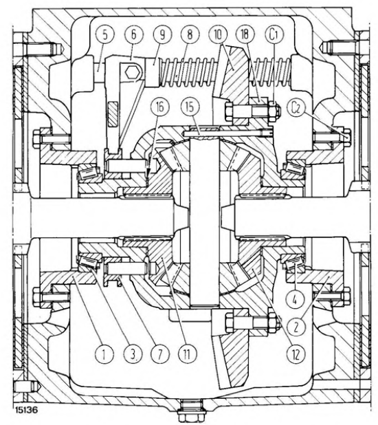

Commande blocage différentiel_2022-12-06 194848.png (290.8 Kio) Vu 4588 fois
Bonsoir, pour le blocage du différentiel, le ressort 8 doit pouvoir fonctionner librement, d'où décrassage comme tu dis.
5: tige de commande;9:entretoise;6:fourche de commande;7:manchon du blocage.

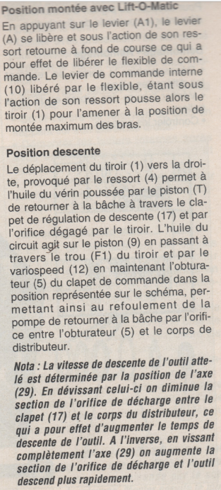

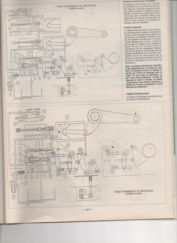

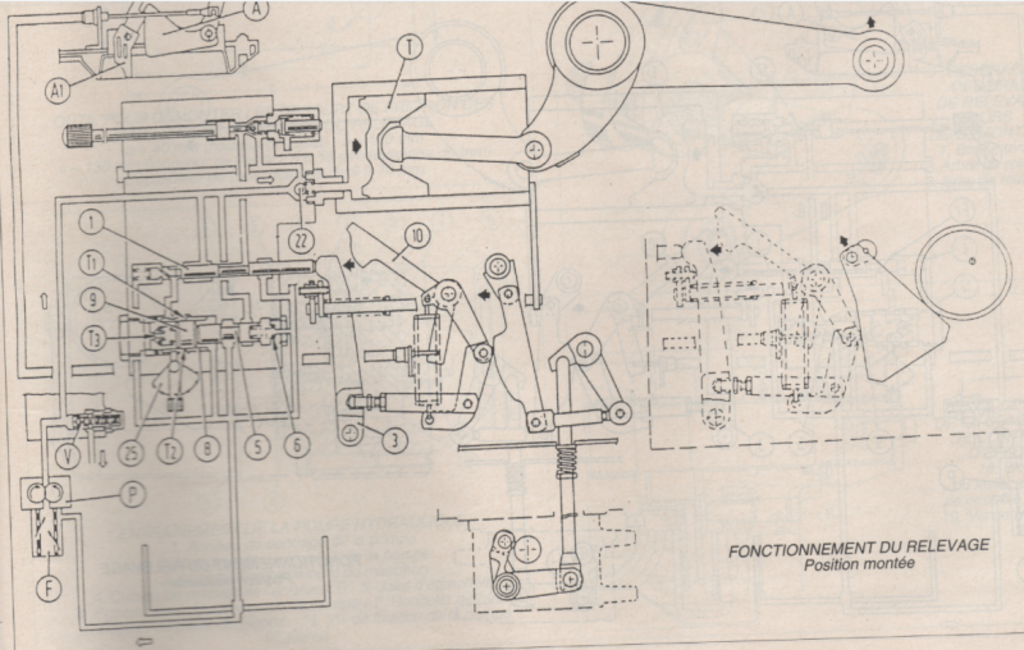

Pour le relevage j'ai enfin reçu mes filtres et changer les joints qui suintait et ça va super beaucoup mieux mon lift o Matic n'a pas l'air de marcher. Quelle procédure me permettrai de le tester sans doute? Comment ça fonctionne au juste j'ai commencé a lire sur mon téléphone la revue technique mais c'est trop petit du coup j'ai week end loins de mon tracteur mais avec le confort et un écran adapté à la lecture dans le détail qui s'impose. J'ai des soucis électrique. Sur mes phares de travail. Les télérupteur fonctionne mais je n'ai pas de puissance. Un fusible a fondu sans ce rompre. Je vais me mettre sur le faisceau les gaines des câbles sont sec et cassante et les fenêtres cassé. J'ai cassé le hayon en remontant mon treuil alors qu'il était ouvert. Je vais tenter de cintrer un boue de plexi. Si vous avais des idées!? Bon weekend.
FORCES ET ODEURS...!! :ange:
Messages : 3697
Re: Mon 80 90 HI-LO et c'est petit soucis.

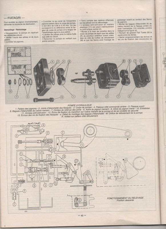

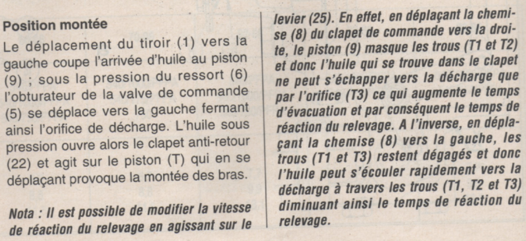

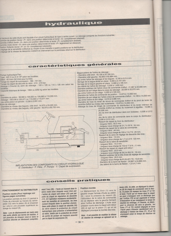

Bonjour, voici pour la série 86:
Pos mont lift_ 2022-11-21 185021.png (470.45 Kio) Vu 4506 fois

pour le LIF-O-MATIC c'est tres simple pour le regler une clé à pipe de 10
sous le réservoir coté droit tu as l'arrivé du cable il suffit de serrer légerement l'écrou

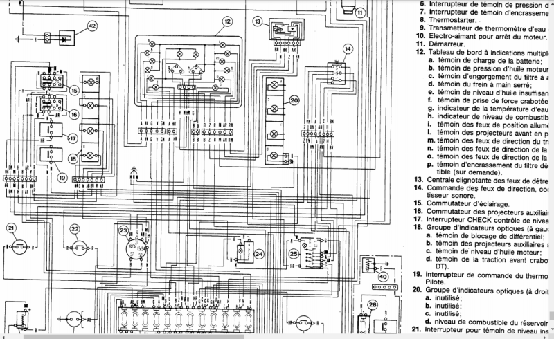

Partie de schéma électrique100-90:
