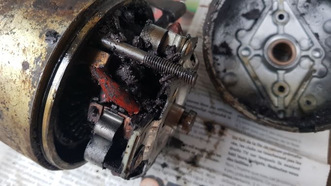

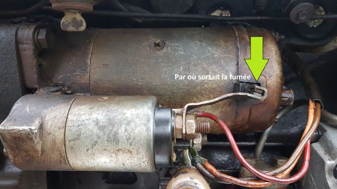

En démarrant le tracteur aujourd'hui, j'ai vu de la fumée sortir du démarreur. Arrêt tracteur et déconnexion de la batterie.
Démontage démarreur (un peu chiant quand même), bref, voyez la photo ci-dessous
Alternateur ouvert-r.jpg (51.25 Kio) Vu 4401 fois
Un peu sale, non ! 8/ Pas étonnant que ça fume à un moment donné. Et encore, c'est moins impressionnant sur la photo.
Je me demande si je vais réussir à le nettoyer et le récupérer.

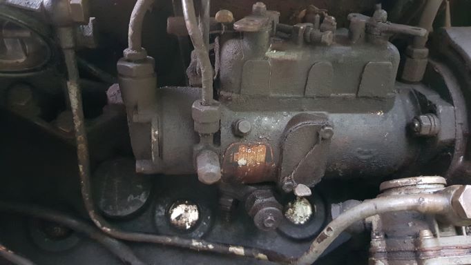

Par contre depuis que je bricole sur cet engin, j'avais remarqué une petite fuite de carburant en dessous de la pompe à injection. Pompe qui elle-même est au-dessus du démarreur ! Se pourrait-il que cette petite fuite de gas-oil ait produit autant de merde grasse dans le démarreur ?
Pompe Injection-r.jpg (38.03 Kio) Vu 4401 fois

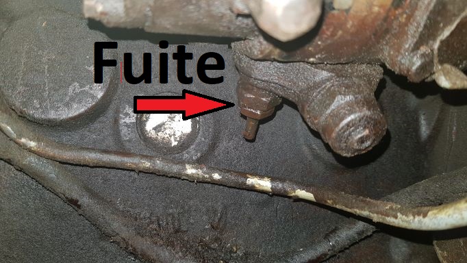

Et la fuite est là. Sur le raccord de fixation de la tête hydraulique et de son axe de commande de l'élimination de l'avance
Pompe Injection détail-r.jpg (106.65 Kio) Vu 4401 fois
Donc, deux choses :
1 - Réparer la fuite => un joint peut-être. Est-ce que ça se démonte facilement ? Pas besoin de réglage ?

Bonjour, pour le démarreur se sont les 4 charbons 4185547 à changer. Tout démonter, nettoyer, souffler, brosser l'intérieur.. Vérifier l'état du collecteur 4185546, le brosser. Une fois remonté, l'essayer fixé à un étau. Lubrifier légèrement la partie mécanique en mouvement.
A l'origine il y avait une tôle dessus qui le protégeait du fuel .

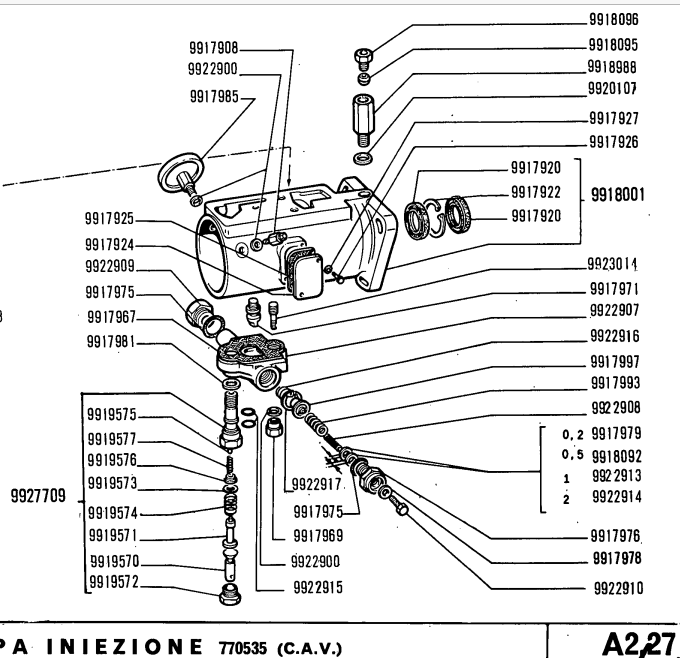

Pour la pompe c'est le levier de surcharge (utilisé avec l'ancienne tringlerie).Changer les 2 joints 77 ou 9922915.

pour la fuite il s'agit de la surcharge pour démarrage à froid
un simple joint à changer

C'est nettoyé. Le démarreur est propre comme un sou neuf. Comme j'ai utilisé du dégraissant en bombe pour terminé le nettoyage, j'ai mis les pièces du démarreur au four, pour les sécher, à 60° pendant 3/4 h et ensuite à 70° pendant 2h.
Si vous regardez la 1ère photo, il y avait des petites boulettes de métal adhérent à l'intérieur de la carcasse du démarreur, à l'endroit de la flèche verte.
Pourtant, il me semble qu'il n'y avait pas un contact physique entre la carcasse et le passage du +. Est-ce l'humidité dù à la graisse dégueulasse qui à créée un arc ?
J'aurai bien voulu mettre un peu de capton à l'intérieur sur les bornes +, mais je n'arrive pas à dévisser (pour l'instant) les enroulements fixés sur la carcasse.
Le collecteur 4185546 est légèrement rayé, mais rien de dramatique.
Normalement, ça devrait être bon. Je revérifierai avant le remontage et on verra bien ce que ça donne.

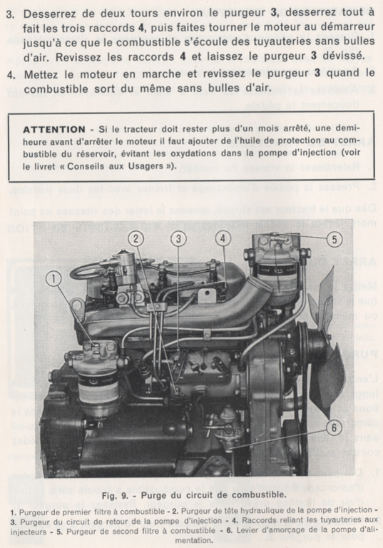

Pour enlever le démarreur, j'ai dû démonter la tirette d'arrêt, la tige de l'accélérateur, le filtre à gas-oil. Et encore, c'est au pouillème de millimètre près pour le sortir, en le tournant un peu, à cause de la pompe de D.A.

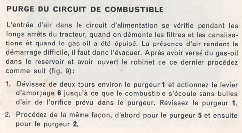

Question : Une fois que tout sera remonté et avant le démarrage, que faut-il faire pour le carburant ? Rien ? Pomper quelque part pour remplir le filtre ?
Merci.
Re: Someca 540 S Démarreur et fumée
Posté : 22 nov. 2022 08:29
PASCAL normalement il y a une tole de protection d'origine sur le démarreur
pour les filtres il vaut mieux les changer et les joints fournis avec personnellement je préfère
les CAV 296 (bleu) et tu purges

jj a écrit : 22 nov. 2022 08:29 normalement il y a une tole de protection d'origine sur le démarreur
Oui, normalement. Mais pas sur le mien ! Elle n'a peut-être pas été remise lors du démontage précédent du démarreur.

La tôle est visible sur la vue de purge et elle est bridée avec un collier et une vis.
T'en que tu y es , tu peux changer le filtre du haut ,et voir le tamis au dessus de la membrane de la pompe d'alimentation.
purge 1_ 2022-11-22 094018.png (236.81 Kio) Vu 4320 fois
purge 2_ 2022-11-22 094219.png (658.56 Kio) Vu 4320 fois

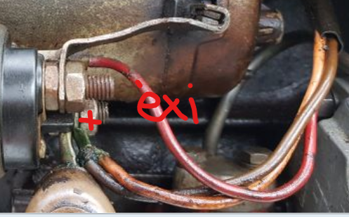

Une fois tout remonté, bien serrer le démarreur dans un étau. Prendre des câbles de démarrage. Brancher le ( + )de la batterie sur l'écrou de 17 d'arrivée de courant du démarreur (que la pince ne touche pas ailleurs). Le câble (- )à l'étau. Avec un tournevis faire contact entre la pince (+) du câble et l'excitation du démarreur (en appuyant fermement): le pignon doit avancer en tournant vigoureusement.
