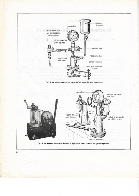

il faudrait que tu les (les 3) apportes chez un dieseliste un agent un concessionnaire pour les
controler le tarage est de 175 bars

Messages : 10117
x 224
Re: moteur someca 480-8 qui tourne sur 2 cylindres
tarage d'injecteur
