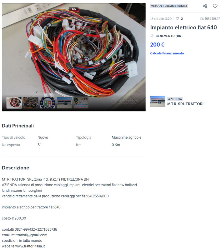

circuit neuf pour vieux bouzins
je poste ceci ici au cas ou ça soit utile
mais je ne sais pas ce que ça vaut, ni si c'est des serieux
http://www.trattoriitalia.it/
- cablage neuf

c'est pas mal mais le soucis c'est qu'ils n'utilisent plus les mèmes couleurs qu'à l'origine!
Re: circuit electrique, cablage vieux tracteurs
Posté : 11 nov. 2022 18:49
reste à savoir si c'est celui avec régulateur incorporé ou l'autre ?
sur les 640 il y a eu les deux montages

Y a t il une notice de montage En français ?
JE DOIT AUSSI REFAIRE MON ELEC mais sa me fait un peux peur
Posté : 23 déc. 2023 13:47
ATTENTION pour un 670 dynamo pour un 750 (ressemble beaucoup ) alternateur avec régulateur à part
Posté : 13 janv. 2024 18:34
par Hubert
j'en ai mis un sur le 940 et effectivement, c'est prévu pour des alternateurs avec le régulateur intégré
la notice est en italien
