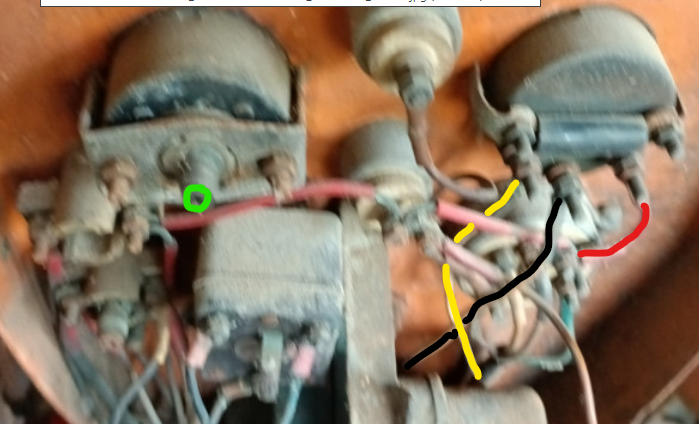

J'ai aussi le mano de t° de liquide refroid..Il est électrique. Vérifies les branchements avant de changer. Je ferais des photos si tu veux.
Re: Cherche manomètre de pression d'huile someca 215
Posté : 15 août 2022 18:15
mano eau:-fil noir: masse- fil rouge: + ;- fil jaune: alimentation sonde _ mano huile:- vert: joint
Repères_ 2022-08-15 190917.png (439.52 Kio) Vu 5009 fois

J'ai pris une photo, il y a un câble pour la température de l'eau qui va au moteur et pareil pour celui de la pression d'huile, c'est différent sur le 215, j'aurais pas cru, du coup pas facile de trouver, je vais regarder si je trouve ça sur un site de pièce ou d'occasion en état de marche.
Posté : 05 sept. 2022 18:10
Pour la pression d'huile c'est pas un câble mais un tuyau avec le joint (vert ) qui va sur le bloc.
Pour la t° eau, c'est un tuyau avec un serpentin , tout mécanique, rien d'électrique , qui va à la sonde, sur la culasse.
Les emplacements des compteurs sont inversés par rapport au som 271.

si les manometres sont alimentés directement (tuyaux) tu regardes ceux du 615/715
Posté : 26 sept. 2022 20:22
Pour la pression d'huile, mon 271 c'est comme ton 215, tout méca , le tuyau cuivre avec le fil en serpentin à tout le tour. , d'un bout à l'autre.
