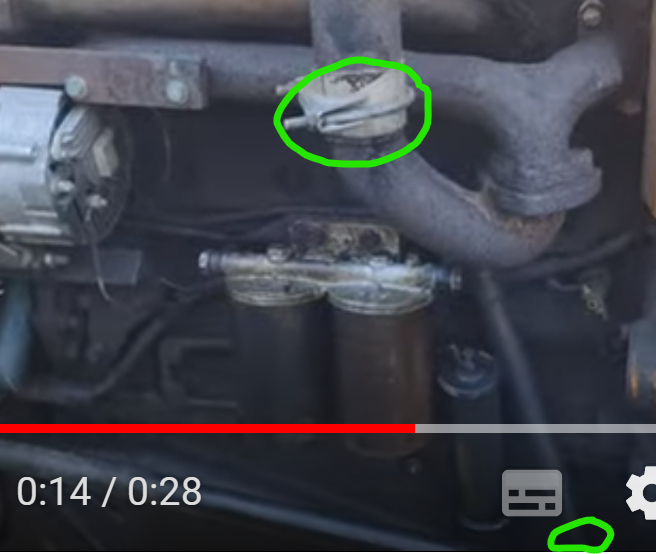

Est-ce-que la fumée sort par l'échappement entouré ou par le reniflard en bas ou par les deux?

la fumée sort par le bas, pas au reniflard, juste un léger trou de rouille dans le coude au plus bas du système d'échappement et par le haut normalement.
