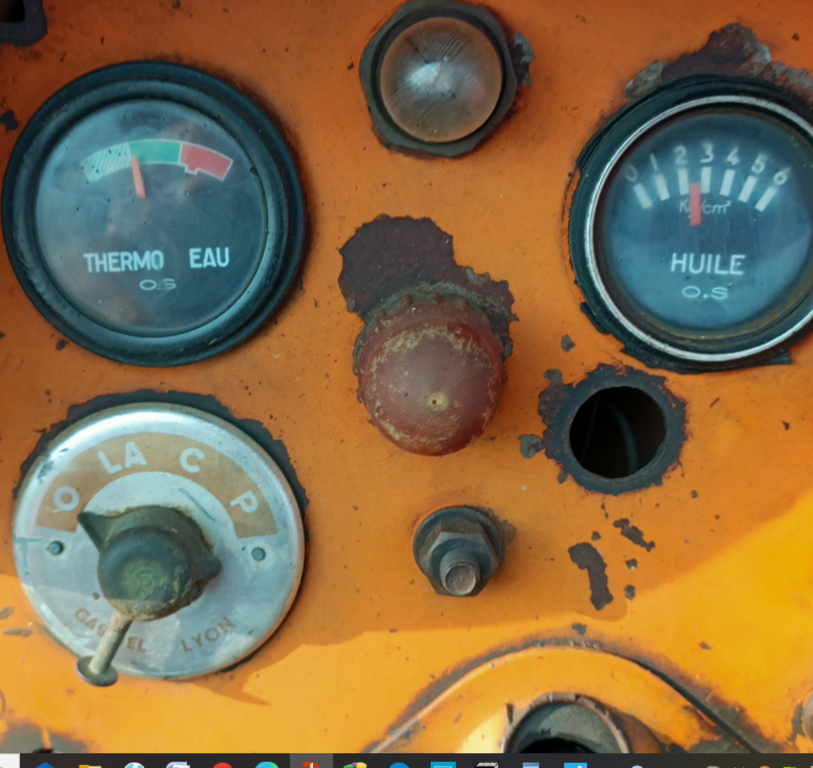

Bonjour, la pression d'huile à chaud a toujours baissé . C'est normal? Huile 15W40.Merci.
Capture d’écran 2022-08-06 093648.png (842.94 Kio) Vu 2528 fois

une pression d'huile moteur "à chaud" est à 0.7 bars au régime maximal 2 à 3 bars
JEAN CLAUDE il faut tenir compte aussi des températures élevées que nous avons et méticuleux
comme tu es l'épurateur est propre !

Merci JJ. L'aiguille est toujours restée entre 3 kg au démarrage et 2,5 kg à chaud.
Le moteur a 3665 h. au compteur depuis que je l'avais refait en 1984.
Suite à l'étalonnage du compteur fait en 2020: 2 mn en excès par heure, ce qui fait 3543 h. réelles.
