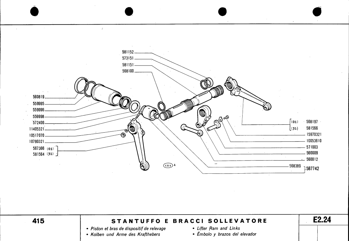

Bonjour, je dois changer les joints toriques des bras de relevage d'un someca 415.
Je me demande comment on enlève la bague 581152 à droite.
J'ai essayé doucement avec un petit crochet sans que ça bouge.
Dois je insister, ou faut il un extracteur ?
Je m'y suis mis, et c'était simple ....
En fait la bague n'est pas sertie contrairement à ce que je pensais.
Après avoir déposé les deux bras, j'ai frappé l'axe de relevage par la droite jusqu'à ce que le joint de gauche ressorte un peu.
J'ai vissé une vis à placo dedans, il est sorti facilement.
Le nouveau joint est passé dans l'huile ( je n'avais pas de vaseline ) et enfilé sur l'axe.
Je l'ai poussé avec le pouce pour le faire entrer dans la gorge.
le joint de gauche, il a fallu 7 minutes, restait celui de droite avec la bague.
En frappant l'axe par la gauche pour le remettre en place, la bague a bougé de 2 ou 3 mm.
Je me rends compte qu'elle n'est pas sertie, et en appuyant la lame d'un tournevis sur l'extérieur de la bague et en faisant levier, doucement sur le pourtour de la bague, elle vient tranquillement.
En vissant une grande vis à placo dans le joint, je l'ai extrait facilement.
Au remontage, c'est la bague qui pousse le joint à sa place.
J'avoue avoir remonté sans changer la bague ( je ne sais pas si on peut la trouver ), ni même donner un petit coup de toile émeri pour effacer les griffes laissées par le tournevis.
Mais elle ne fait pas étanchéité, et glisse librement.
Bref, l'opération est simple et ne nécessite pas de dépose de l'arbre ni de démontage long.
Faut penser à faire un repère au blanco avant le démontage des bras, il n'y en a pas sur le 415.

Bonsoir Bertrand, attention les joints ne sont pas identiques à gauche et à droite.

J'ai les joints de tailles différentes, pas de problèmes.
Si je comprends bien, je suis obligé de sortir l'arbre, et donc de déposer l'aile.
Messages : 3698
x 321
Re: someca 415 - bras relevage - bague
Sur mon 446 , la bague est arrivée et j'ai pu changer le joint sans démonter. Sinon faire coulisser l'arbre, sans enlever l'aile, juste dévisser au milieu.
si tu dois enlever l'arbre tu dois enlever à l'arriere du relevage la plaque qui te permet d'accéder
a l'arbre et à la chape
démontage arbre attention au calage
apres tu démontes le bloc ou l'aile
