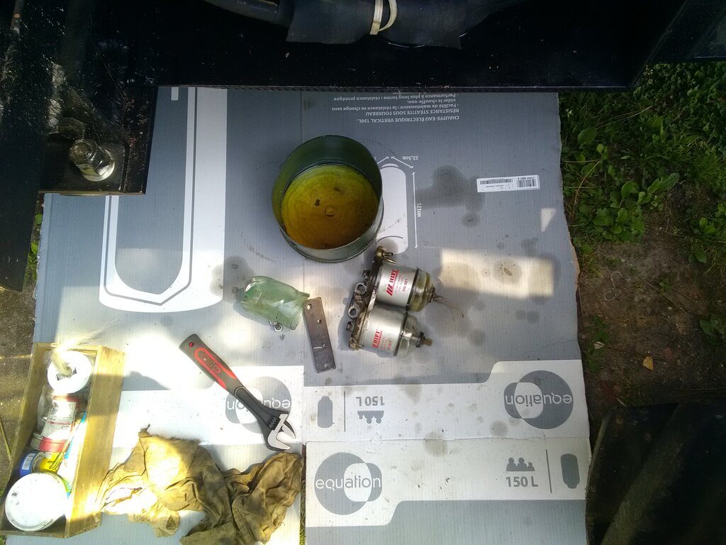

Remplacement filtres fuel.
Posté : 04 juil. 2022 22:34
Bonsoir à tous, après plusieurs tentatives pour arrêter ma fuite de gasoil depuis que j'avais changer les filtres, j'en aie eu marre et j'ai essayé autres chose...ça a l'air pareil à l'essai! A voir à l'usage....
J'ai remplacé mon compte tours , il bafouillait....quand j'ai essayé le régime maxi était à 2000trs!
Je me suis souvenu et trouvé bizarre lorsque la pompe à injection refaite qu'on avait baisser le régime haut et
de ralenti, du coup je l'aie mis à 2600trs, la il ronfle le 1000!!
