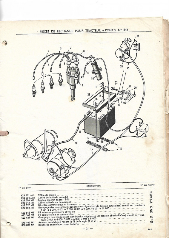

Bonjour à tous
J'ai besoin d'aide, j'ai une collégue à Madame qui veut que je lui regarde un pony qui appartenait à son pére et qui n'a pas tourné depuis 2 ans, elle n'a pas pu me dire plus de renseignements, et je dois aller le voir mais à plus de 50km, je lui ai dit que je prendrai une batterie car je suppose que la sienne est à plat, les pony sont en 6v ou 12v c'est ma question, et si c'est 6v est ce que je peux me brancher sur le démareur sans risque? moi j'ai une 12v
Merci pour votre aide
Alain
Messages : 10238
Re: Pony

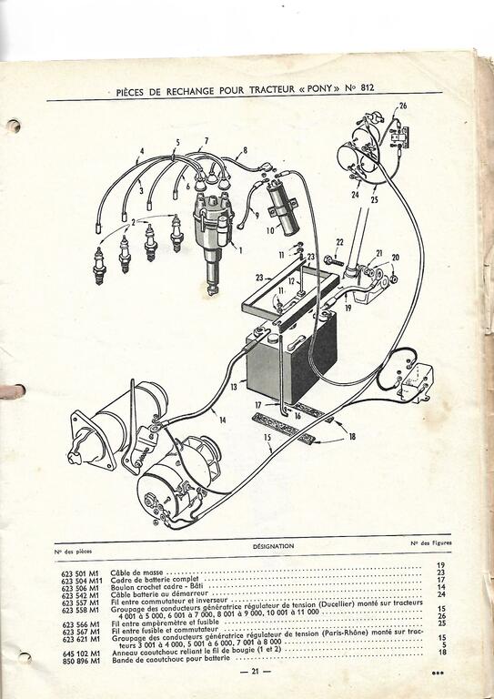

ALAIN le PONY est en 6 volts et tu as deux moteurs le SIMCA ou le PEUGEOT
si tu dois brancher une 12 volts il vaut mieux etre deux pour rester le plus bref possible le temps de donner un coup de démarreur sinon les ampoules et autres appareils électrique ne vont pas aimer
sinon tu peux aussi essayer la manivelle

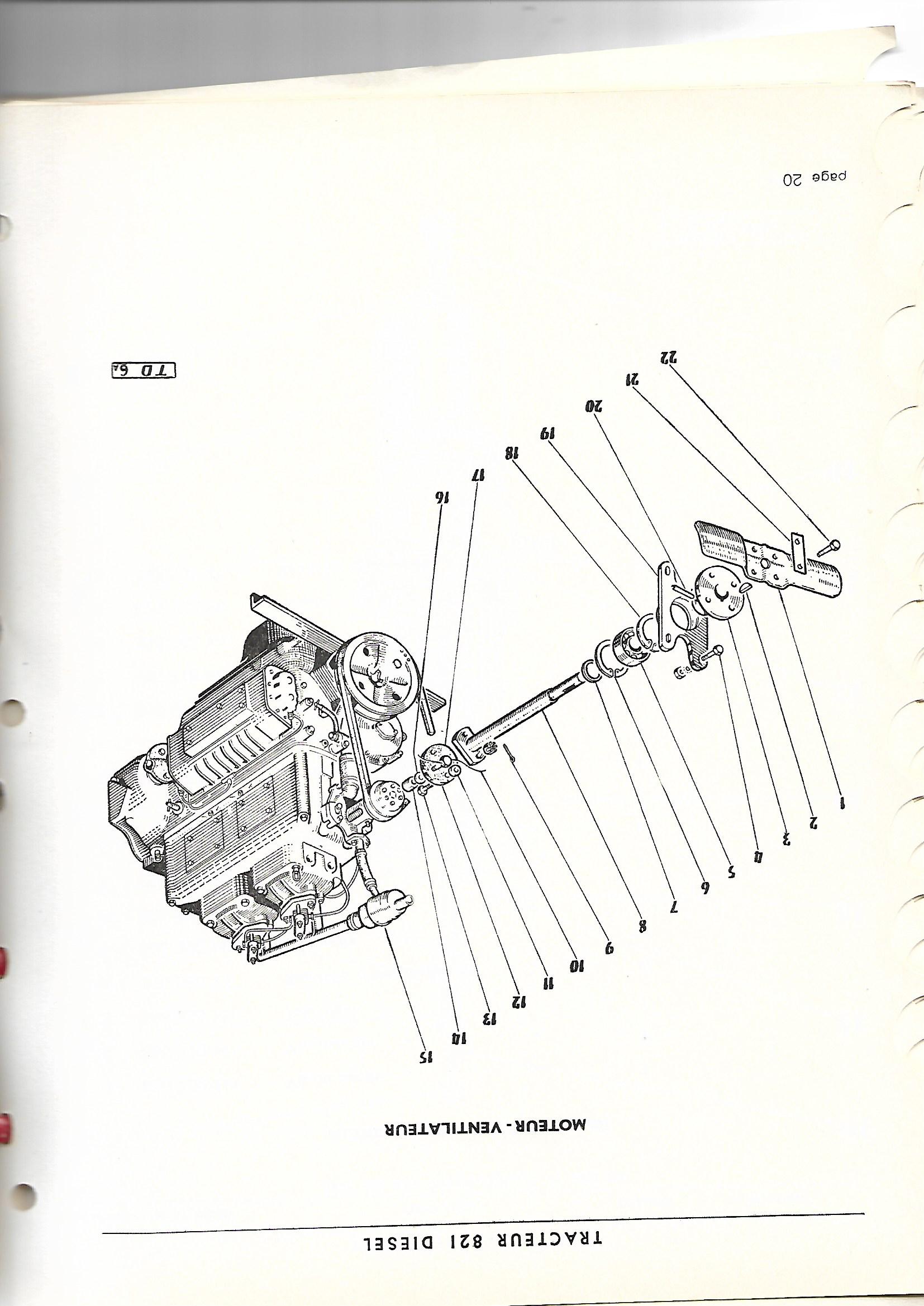

salut, il y a pas eu des pony a moteur diesel ????
Messages : 10238
Re: Pony
tu as eu le PONY avec moteur diesel HANNOMAG
au bruit tres particulier
Messages : 10238
Re: Pony

Alain
Messages : 10238
Re: Pony

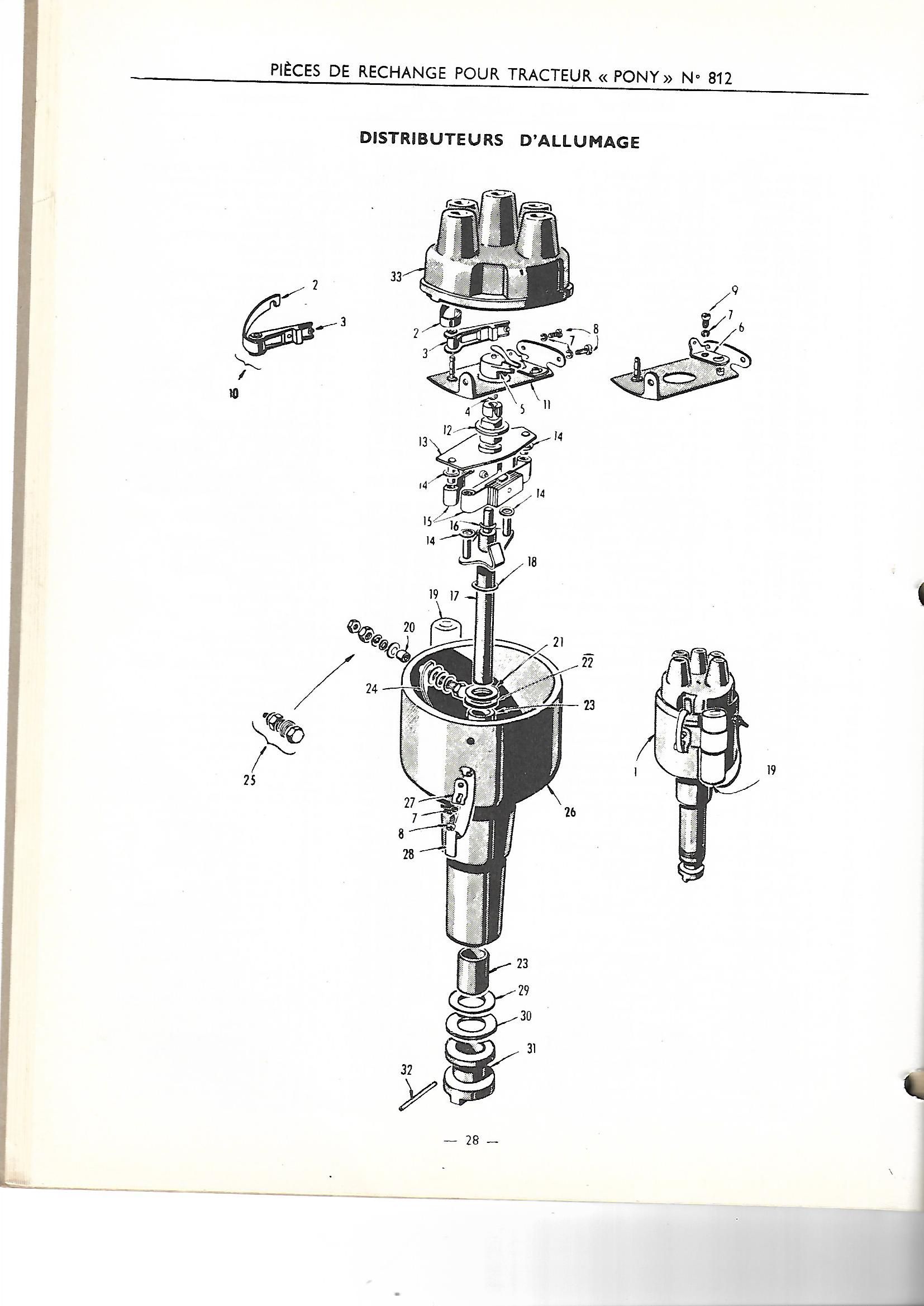

tu as une autre possibilité certains chargeurs de batterie ont une position 6 volts
tu enlèves la tete d'allumeur et tu donnes un petit coup de toile émeri sur les vis platinées
apres il faut savoir que ces vieux moteurs ne sont pas prévus de fonctionner avec de l'essence sans plonb il faut ajouter un additif
Messages : 10238
Re: Pony
tete d'allumeur

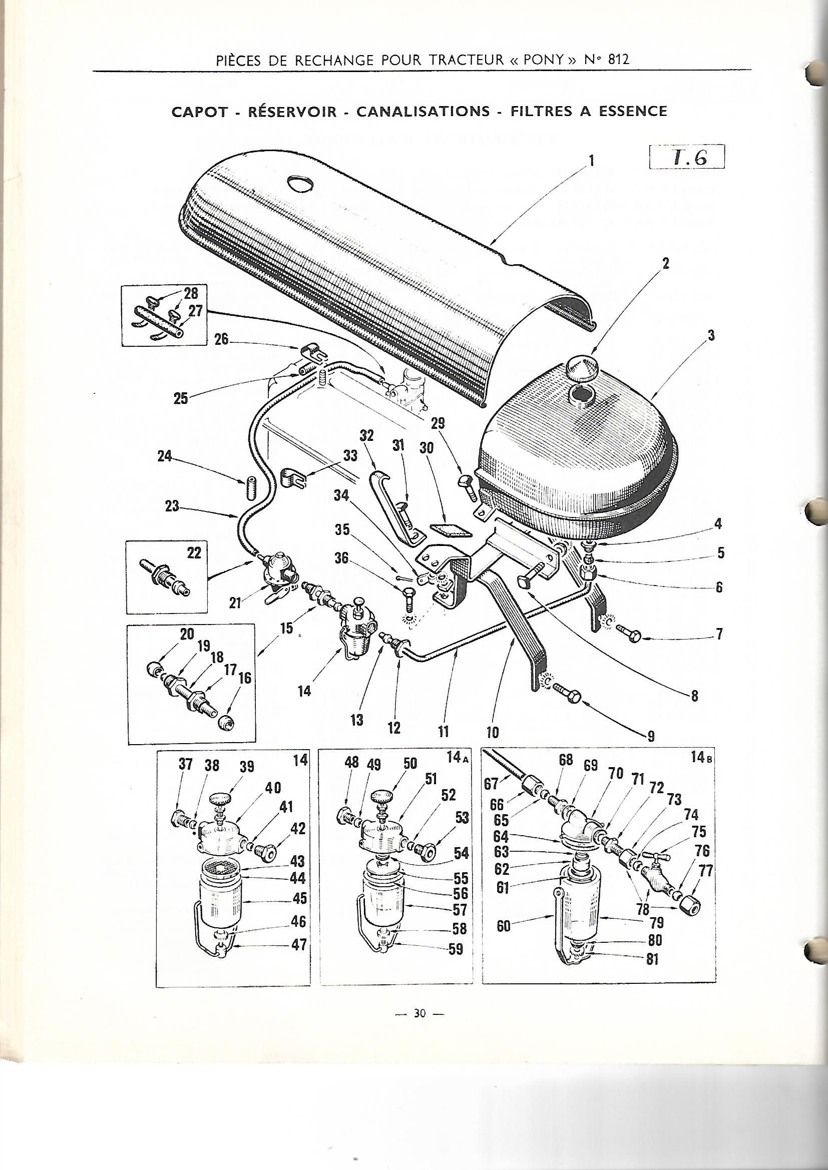

Messages : 10238
Re: Pony
circuit d'essence
