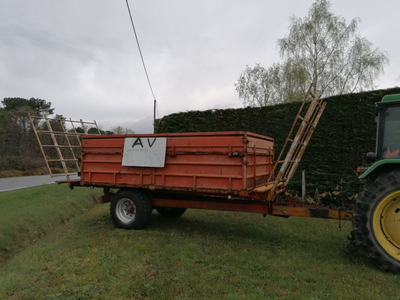

Je reviens vers vous pour avoir vos avis.

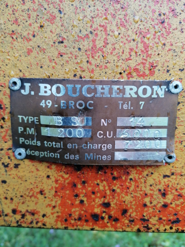

Je suis à la recherche d'un plateau de 6T mini depuis un moment et la je vais en voir un vendredi soir.
Cependant, c'est un 7T200... Il sera derrière le 640 mais je peur que ce soit un peu gros....
La plateau c'est un Boucheron (marque répandu par chez moi)
Il est freiné
double vérin
De plus, il est complet, rehausse à grain et à ensilage plus les échelons avec rallonge.
Mon 640 à le freinage hydraulique par contre je ne sais pas s'il fonctionne correctement...
Qu'en pensez vous?

Sinon, niveau poids pensez vous que ce n'est pas "trop gros" pour un 640 ou ça reste proportionné?
Messages : 10326
Re: Plateau Boucheron
si les freins sont en état sur le plateau tu peux y aller

Salut Guigui, je ne suis pas de ton coin, tu le sais, quelques photos, s'il te plaît. Merci.

Je vais le voir vendredi soir, je vous ferais quelques photos.
J'ai quelques belles côtes par chez moi, c'est pourquoi je préférerais avoir un plateau freiné. Il va me servir principalement pour transporter de la pierre donc autant vous dire qu'il y aura du poids dedans.
