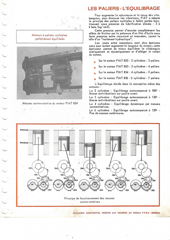

masses contre rotative sur un 550

Oui nickel sa me fait encore plus d'informations, mais au niveau de la réparation sa se passe comment ?
Messages : 10239
Re: Moteur someca 550 qui vibre
tu es obligé de déposer le carter et donc d'écarter le train avant

Yes mais sa je l'ai déjà fait ces vraiment a partir du moment bouble carter es déposer bau niveau de la réparation des masselottes comment on s'y prend ?

Ok merci car il gêne pas mal pour descendre le carter je suis obligé de le passer en biais du coup pour caler les masse contre rotative j'ai peur que sa gêne mais je vais essayer comme ça en mettant un bouchon
Messages : 10239
le calage se fait une fois démonté avec des piges
tu verras lorsque tu auras démonté
