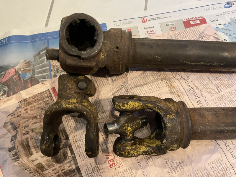

J’ai à remplacer ou réparer mon cardan
Je découvre ce sujet également
Je pensais que c’était plus simple
:aille:
Cardan entier (+ou-) a réparer

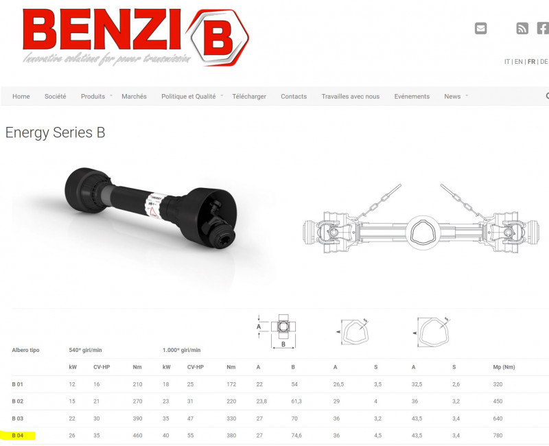

comment choisir ?
je peux rester sur des transmission 35Cv ?
en stock l'"autre" marchand local a un Benzi B04 pour 160€ :(
benzi b04
benzi b04
auriez-vous un marchand internet de reference pour un cardan ?

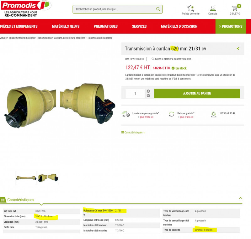

les longueurs affichées sont aux axes des articulation ou à l’extérieur ?
ce cardan me plait parce que il a un limiteur (boulon)
promodis 620 boulon
promodis 620 boulon
il affiche 620mm
mon cardan actuel fait 700 tout rentré à l’extérieur des machoires
les 2 prises de force, en vis-à-vis se trouvent à 680mm (mini)

le mieux c'est de changer ton croisillon , il te faut mesurer le diamètre des dés (les 4 ronds) et la distance entre chaque dé ( de tête à tête ) tu auras avec çà le modèle qu'il te faut , je pense que pour 10 ou 20 euros ton cardan sera réparé

J’ai trouvé le croisillon = de27 L70mm
Et oui pas cher <10€
Il faudrait que je remplace la mâchoire (elle est abîmé) et là ce n’est plus pareil 😞

la machoire est facile à trouver
OLIVIER a raison par contre tu as déja changer un croisillon ?

Non jamais fait :rouge:
Enlever les circlips ne suffit pas ?
La mâchoire vaut 30/40€ :pasdrole:

Bonjour Max, plusieurs tutos sur youtube
Messages : 10280
Re: Transmission cardan prise de force
tu peux aussi t'entrainer avec le "vieux " croisillon
c'est pas tres compliqué il te faut bien sur une pince circlips un écrou d'un diametre inférieur à la
cuvette et bien sur un étau
tu introduis une cuvette (apres avoir ajouté un peu de graisse pour bien garder les aiguilles en place)
dans la machoire tu introduis le croisillon tu glisses ton ecrou dans les machoires de l'étau tu serres
tu mets le circlips en place puis tu fais de l'autre coté de la meme façon une fois l'ensemble
assemblé tu prends la machoire et tu donnes un coup de marteau de chaque coté des bras :
les circlips doivent bien rester en place
