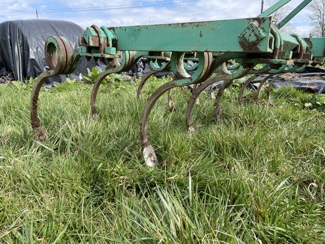

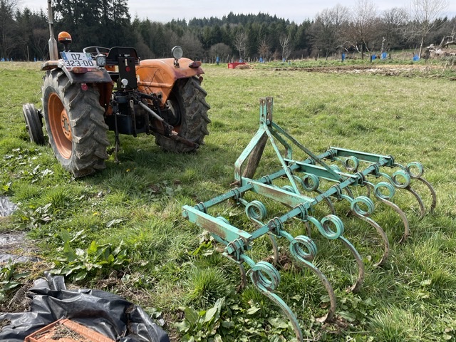

par maxsol
Comment ça va bien ?
Je viens de ramener ceci pour 170€
Culti 13 branche
Culti 13 branche
Je reviens asap pour vous demander de l’aide pour les socs
A toute

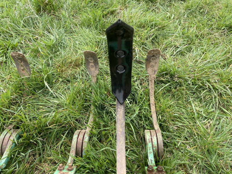

par maxsol

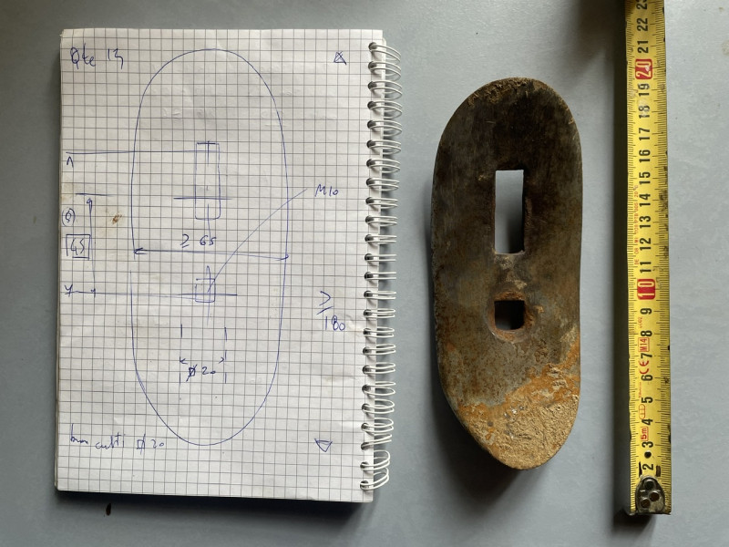

Taille six actuel
Taille six actuel
Voilà l’ancien
Je cherche à le remplacer
Mais je ne sais pas vraiment ce qu’il me faut :rouge:
:merci:

les dents s'appellent "queues de cochons "
beaucoup l'appelle aussi tiller
tu as deux types de dents : droites et gauches

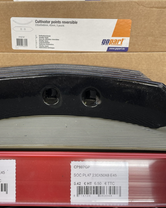

Posté : 18 mars 2022 16:43
dents carrées nues (le prix ne veut plus rien dire c'est un vieux catalogue)

Posté : 18 mars 2022 18:39
par maxsol
je cherche 13 socs et 26 boulons :frime:
la longueur et la largeur ont un impact sur la puissance ?
je dois privilégier des étroits ? et des courts ?
actuellement il y a dessus des 65mm de large, mais il me semble que le 50 est le + courant
je vois des droits, mais aussi des droits/gauches et des patte d'oie...
comment choisir ?

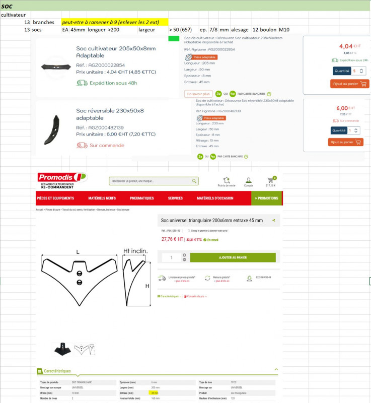

par maxsol
j'ai trouvé ceci pour l'instant
ce qui n'est pas clair :
j'ai des trous EA 45mm alesage 12mm et boulon M10 ce qui me parait logique (du jeu) :0
les sites internet ne m'aident pas
prix et données sites
de plus j'aimerais bien essayer les pattes d'oie/triangle, mais je dois enlever plus que 2 branches non ?
des retours et des infos sur les différents résultats avec des socs droits ou triangle ?
:amen:

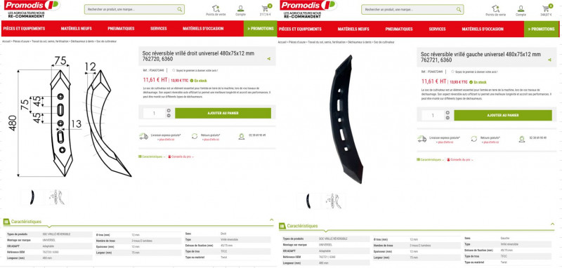

par maxsol
voici les twist 8|
socs twist (vrillés, dte/ghe) tres longs !

Au plus simple
Pour l’instant 😇
230x50x8
Soc étroit
Soc étroit
The first one
The first one

Les voisins ne jurent que par la charrue
Les pattes d’oie bourrent
Dents trop serrés et terre lourde
Mais les twist m’intriguent tjrs

Je te donne mon avis,après tu fais ce que tu veux.
Prends des socs classiques pas trop épais,ton 40 ch en aura bien assez,si tu veux un bon travail fais plusieurs passage croisés.
Les pattes d'oies ça rentre difficilement,et quand sa rentre le tracteur cale.
